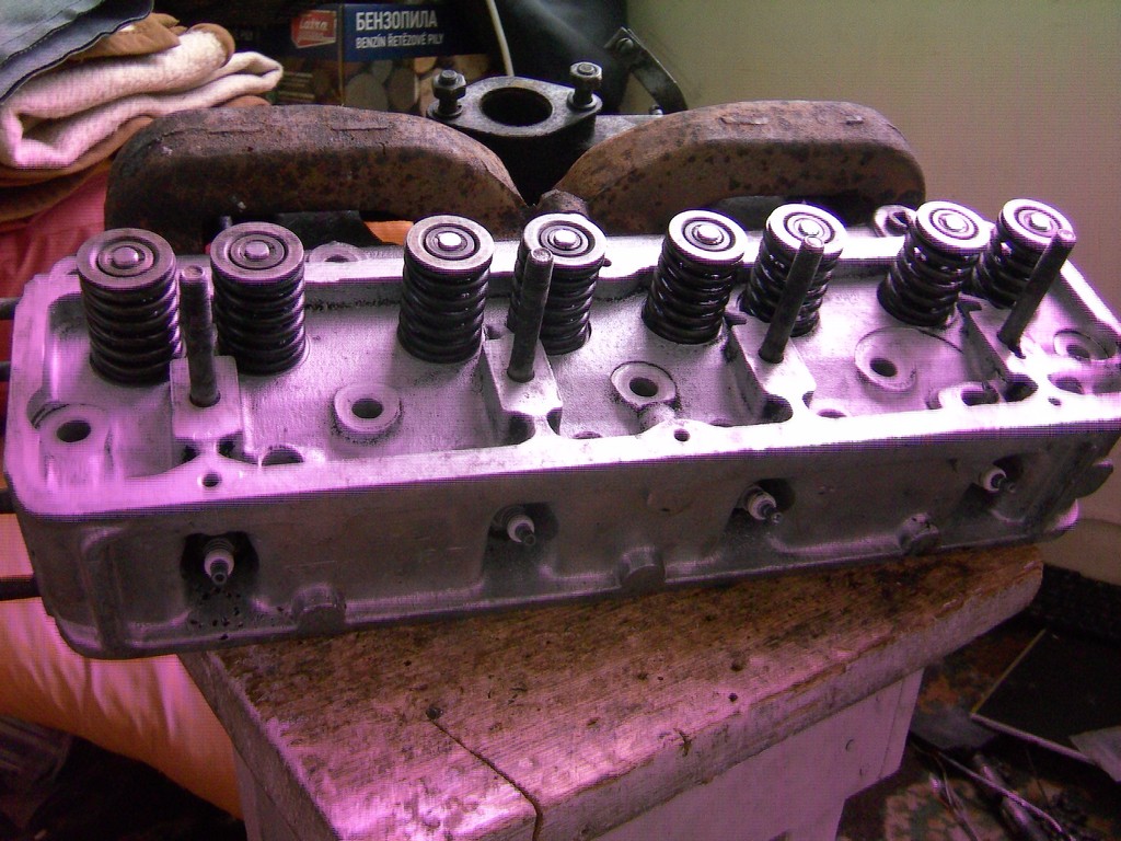

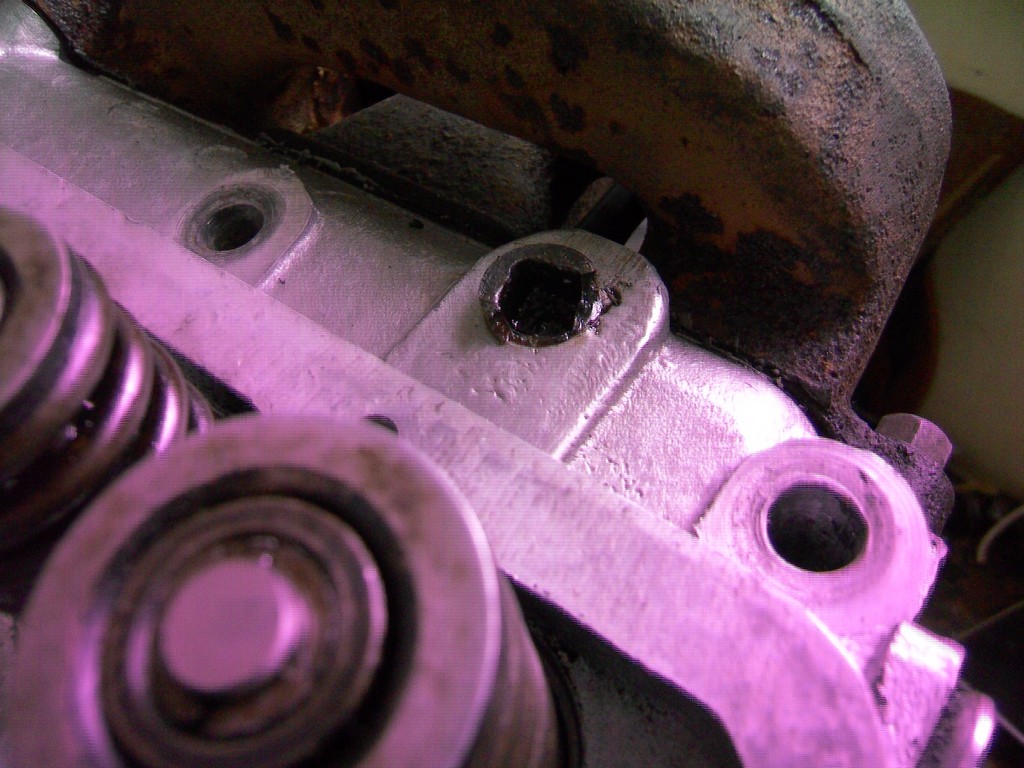

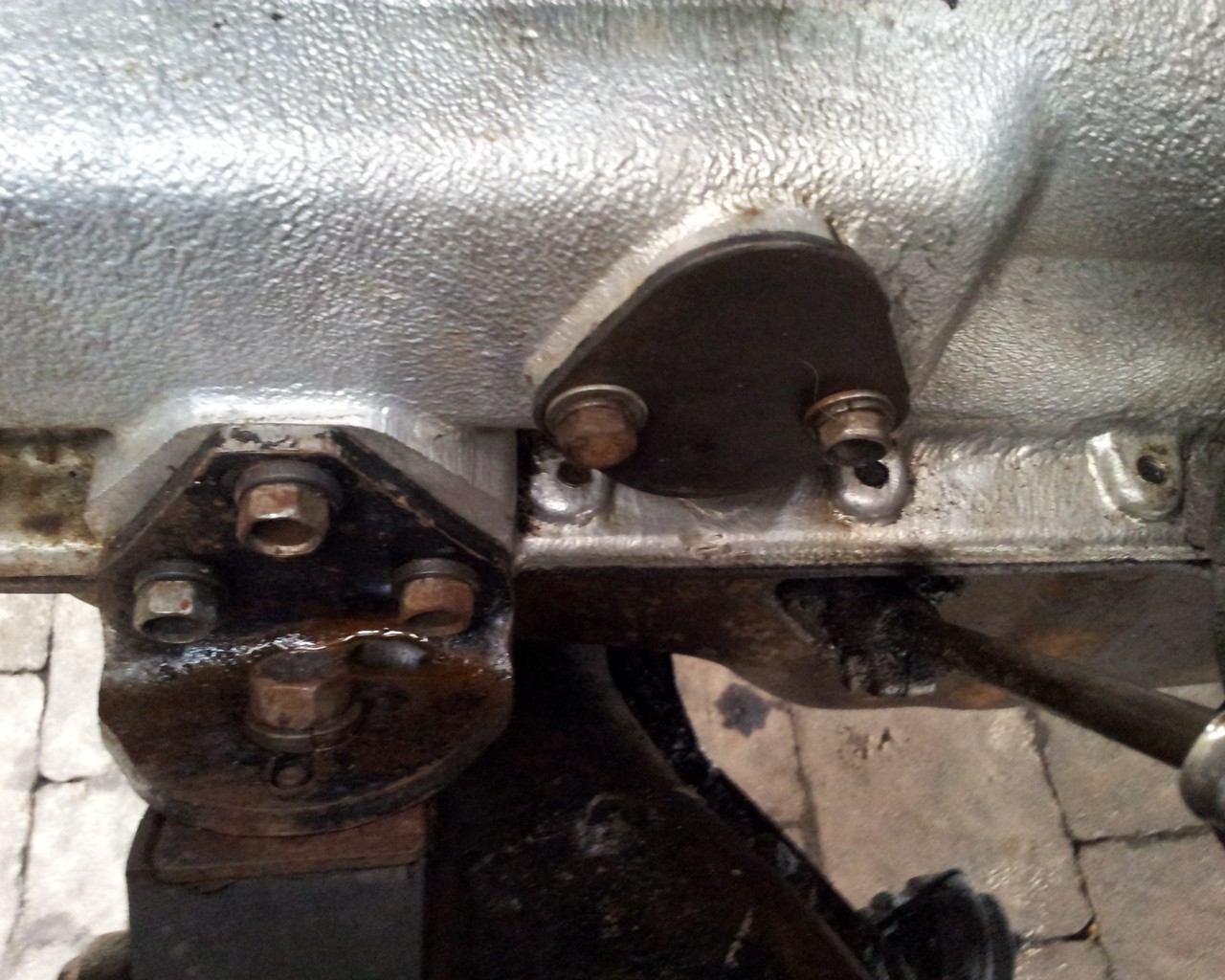

Потихеньку рухаємось вперед. Спиляв голову. Знов вагався, на скільки пиляти. Минулого разу пиляв на 4мм, але після пригоди зі старушкою, коли поламалось сідло і пішов на пенсію цілий двигун довго вагався, лізли в голову думки, що забагато. Сказав спиляти 3.5, але не то хлопці трішечки перестарались, не то вона вже шліфована була, вийшло 94,35. В крайньому на одну шліфовку в запасі буде більше. Позавчора зібрав Прикреплённое изображение
а вчора перед чергуванням вже й завів. Правда радіатор пічки коли витягував і вставляв трішечки пошкодив, запаяв, завтра попробую.
Не вдалось мені відкрутити пробочку для краника пічки, Прикреплённое изображение
спочатку трохи розстроївся, але знайшов в хламі якийсь старий танчик приліпив його. Може так і краще буде.

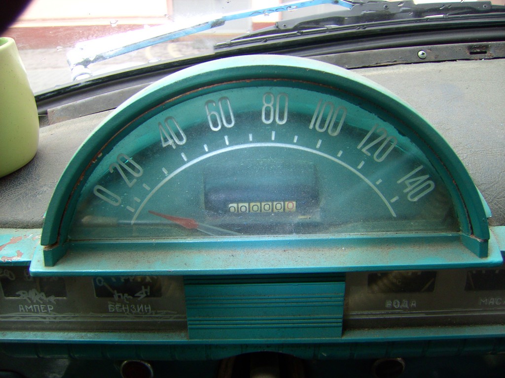

На спідометрі було чуть більше 90, трошки побавився і зробив так: smile.gif
До речі, коли міняв трос спідометра, бо був пошкоджений, виявив, що в місці з'єднання зі спідометром була проволчка і пломба. Навіть не знав, що їх пломбували.

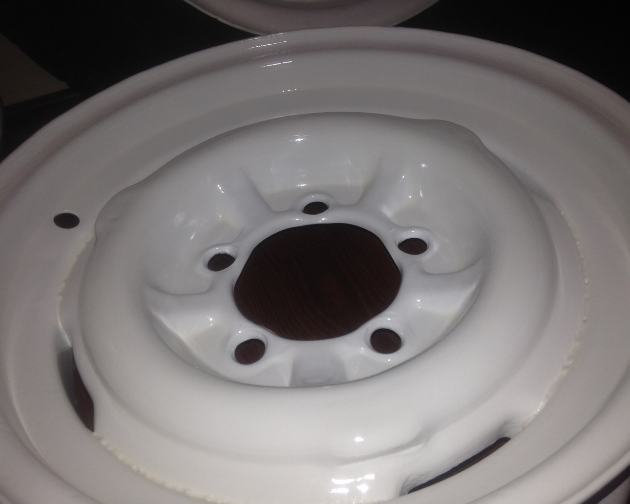

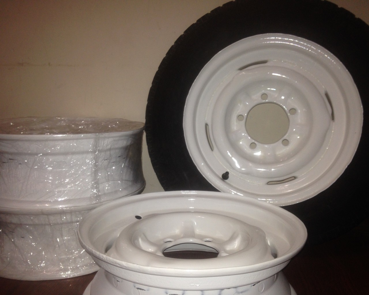

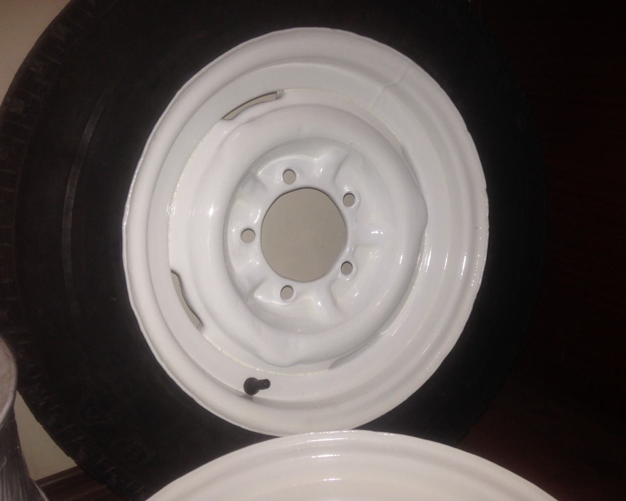

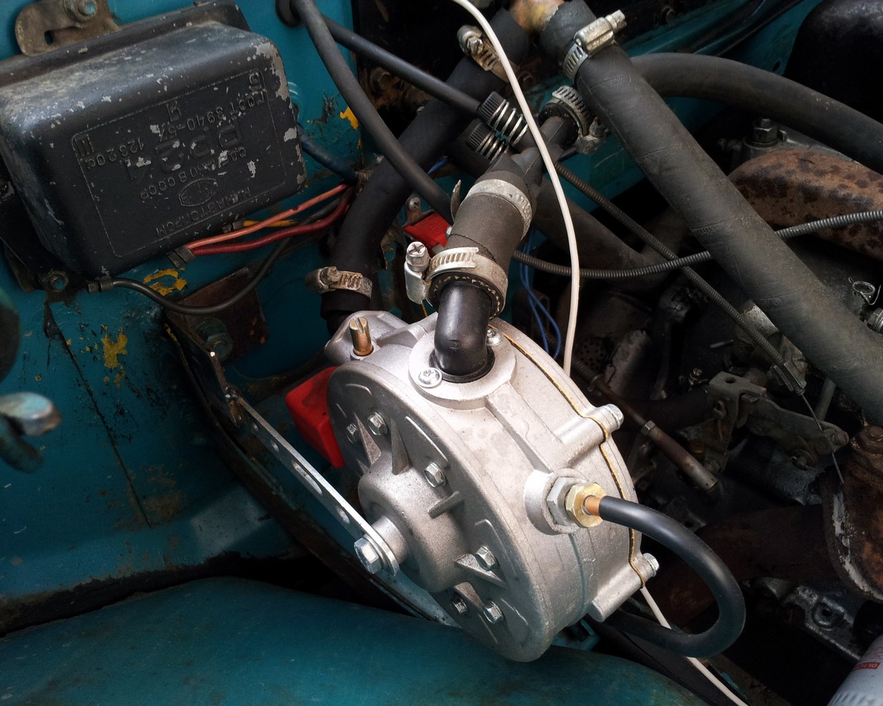

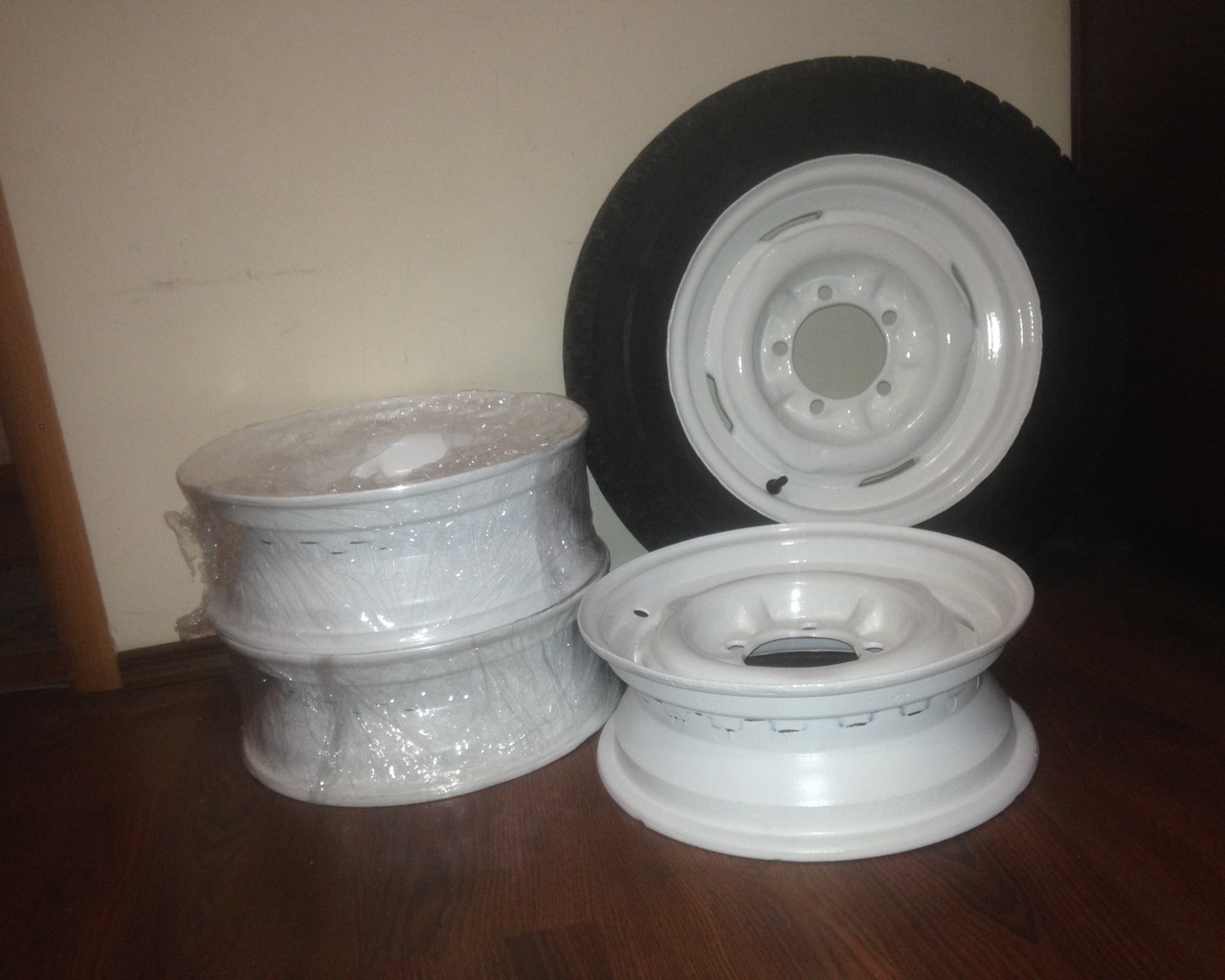

Їдем далі. Думав їздити на старушці, а цю потихеньку робити, але не вийшло. Так сталось, що приблизно місяць тому прийшлось мені повністю пересісти на нову машинку, то я зараз на ній і їзджу, і дуже потихеньку її рухаю вперед. В кінці жовтня з'їзив на ній в Закарпання, звичайно не без пригод. Точніше пригода тільки одна - від'їхавши кілометрів зі сто від Львова, замітив, що практично одночасно впала температура і тиск масла. Спинив машину, рівень масла десь на сантиметр впав, то я собі подумав, що скорше всього щось з електрикою, бо ті два датчики живляться по одному дротику, списав на поганий контакт. Але помилився. В температурі був винен термостат, а масло таки втікло через технологічний отвір біля трамблёра, який заглушений маленькою пробочкою, ось ця пробочка взяла й відкрутилась і згубилась. До того всього виявилось, що в мене був щуп від 24-ї, мітки з нашою не співпадають, в результаті чого я проїхав біль 300 км в режимі масляного голодання. Провірив компресію - від 11 до 11.5, хочеться надіятись, що кільця витримали.
Гбо переставив, редуктор взяв новий. Розхід замітно більший, ніж в старушки, будем розбиратись.
Відпіскоструєні і помальовані порошком диски:
Два вже на машині.

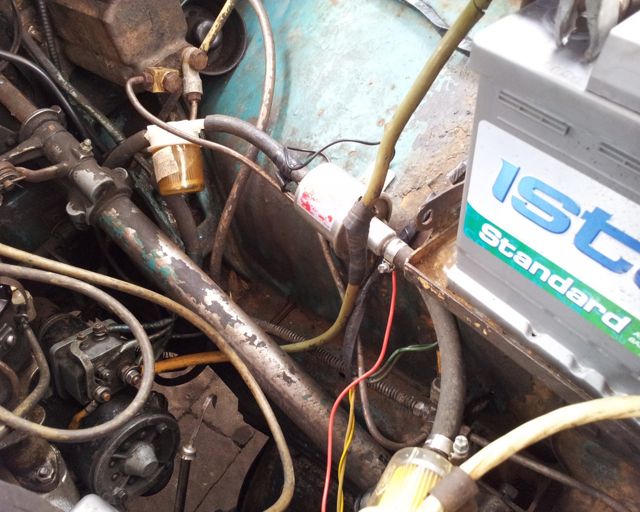

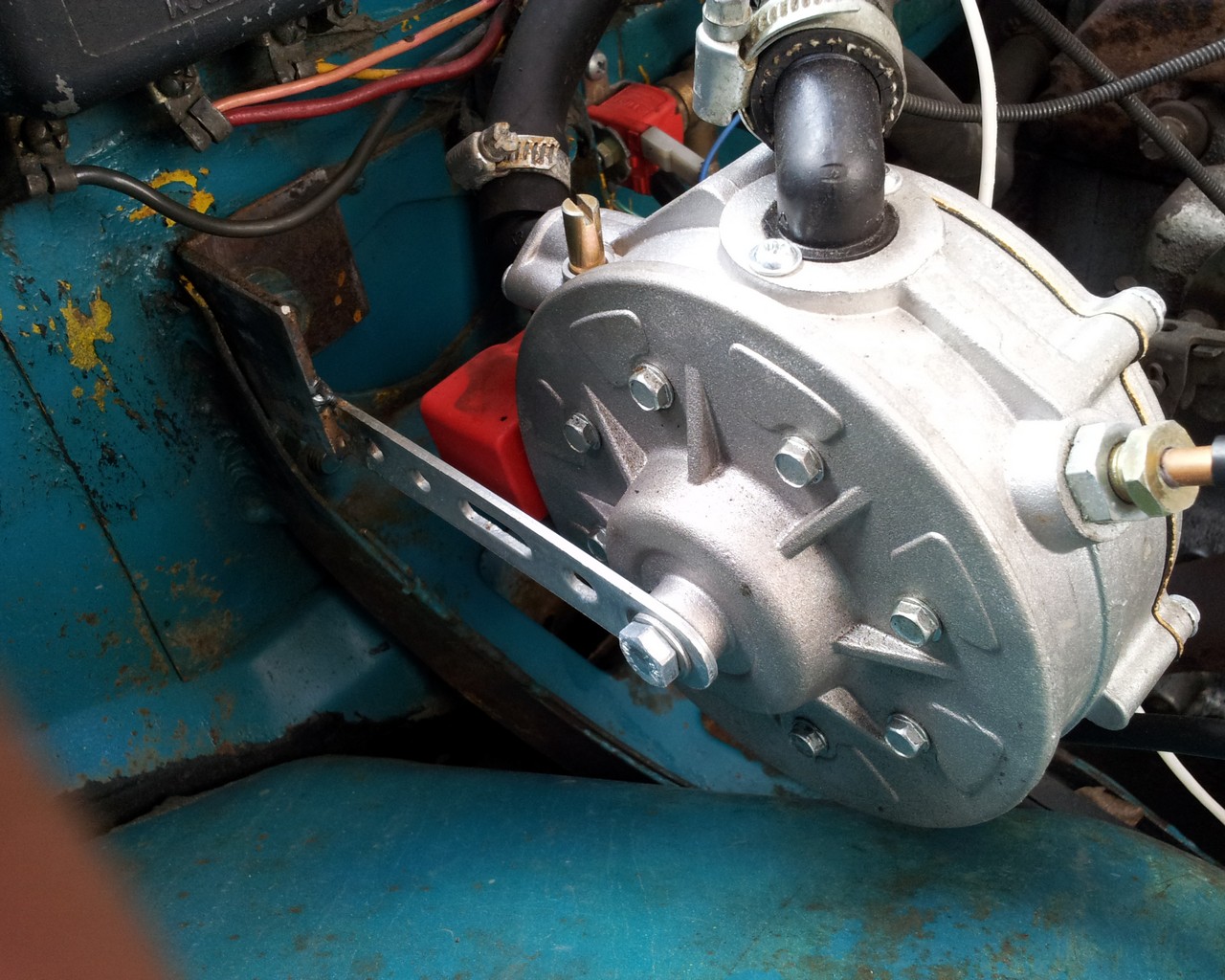

Трошки пофоткав. Редуктор поставив сюди, може кому сподобається такий варіант:

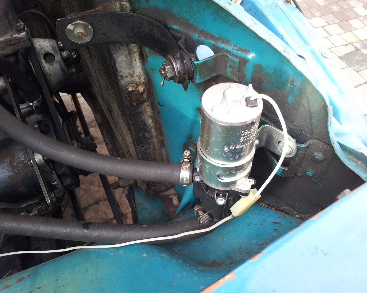

Додаткова помпочка стала замість фто:
поставив електричного китайця:

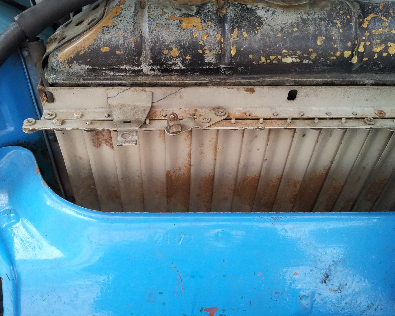

Жалюзі в мене здається не рідні, думаю, як то до них штатний трос причепити:

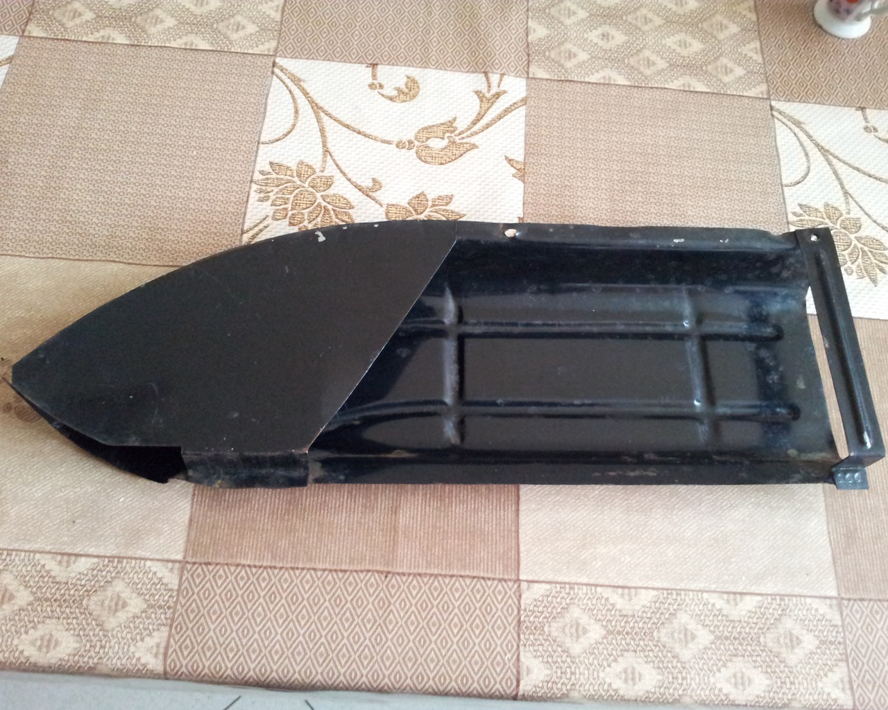

І в воздуховоді теж здається чогось не вистачає, чи так і має бути?

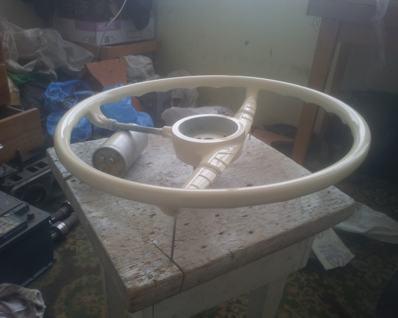

Кермо помалював бюджетно:

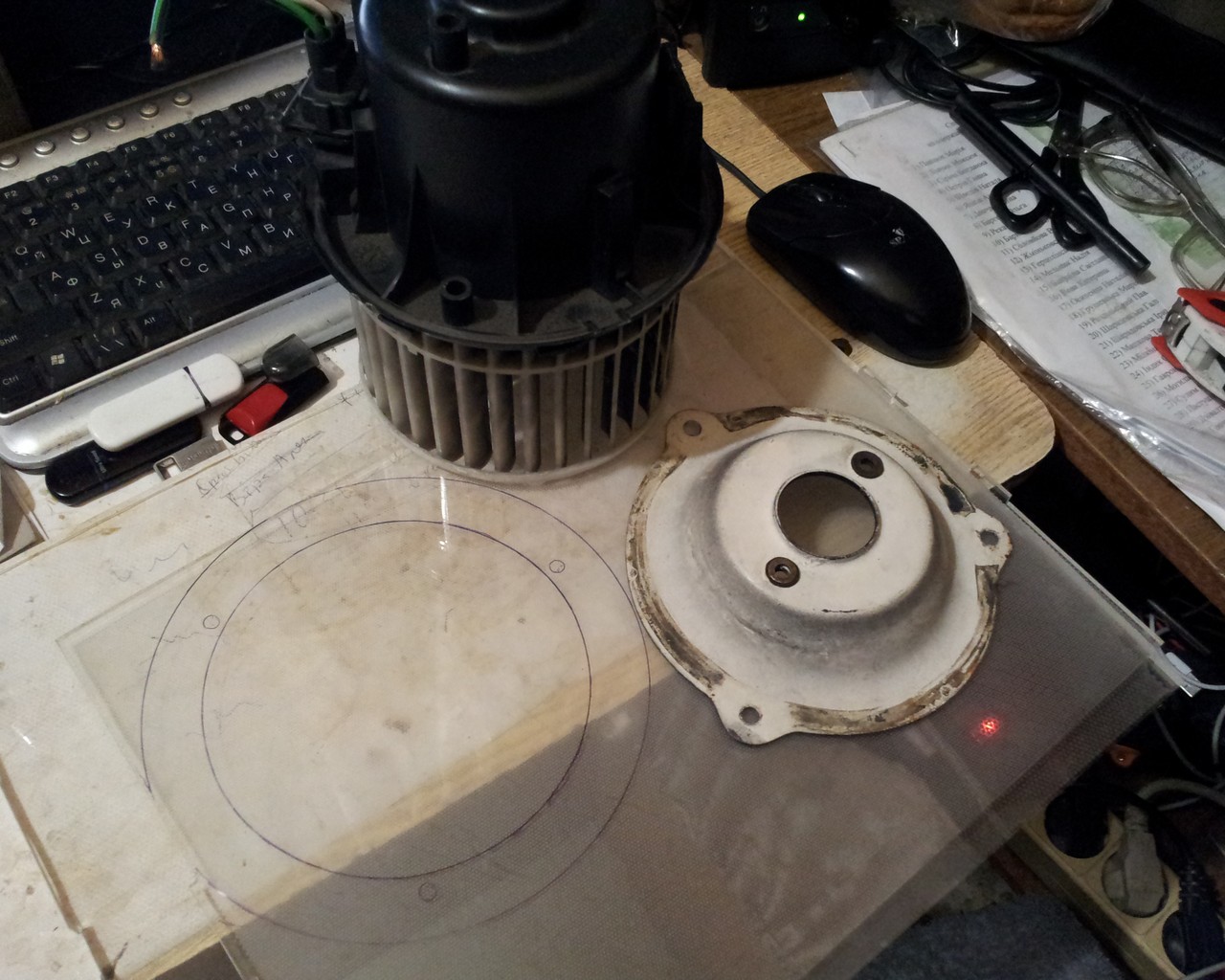

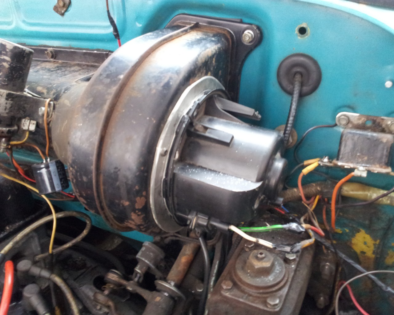

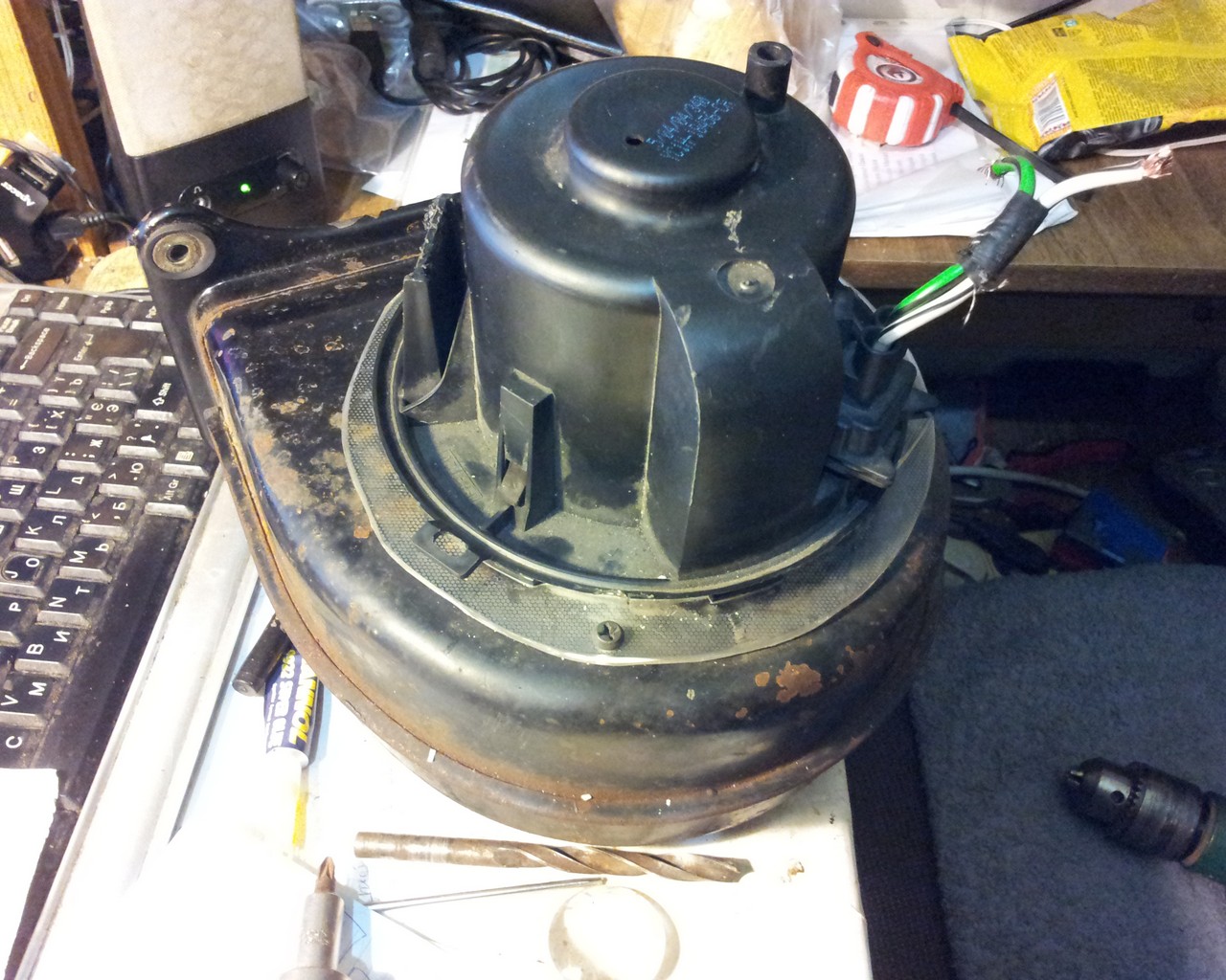

Думав обійтись штатною пічкою, але щось не виходить. Трошки похолодало в нас і сьогодні прийшлось трошки вдосконалити свою ласточку:
Заодно і ШИМ-регулятор обертів поставив, так, як було на старушці.

А як веде себе вдосконалення бензонасосу,(заміна на електричний) і чим данна заміна викликана? а також Борис від чого це такий дивний електродвигун равлика пічки, і як він в порівнянні з заводським? З вдосконаленням Ви МОЛОДЕЦ!!! good.gif
[Отредактировал Gazik - 2018.02.28 10:11]
Боря
сообщение 2018.02.28 16:26
Сообщение #51
Имя: Борис
Авто: ГАЗ-21 '1968/2017
Из: Лапаївка, Львіська обл.
Был(а): 2026.10.01 22:28
А моторчик пічки від якогось Форда Транзіта. Шуму менше, дує краще.

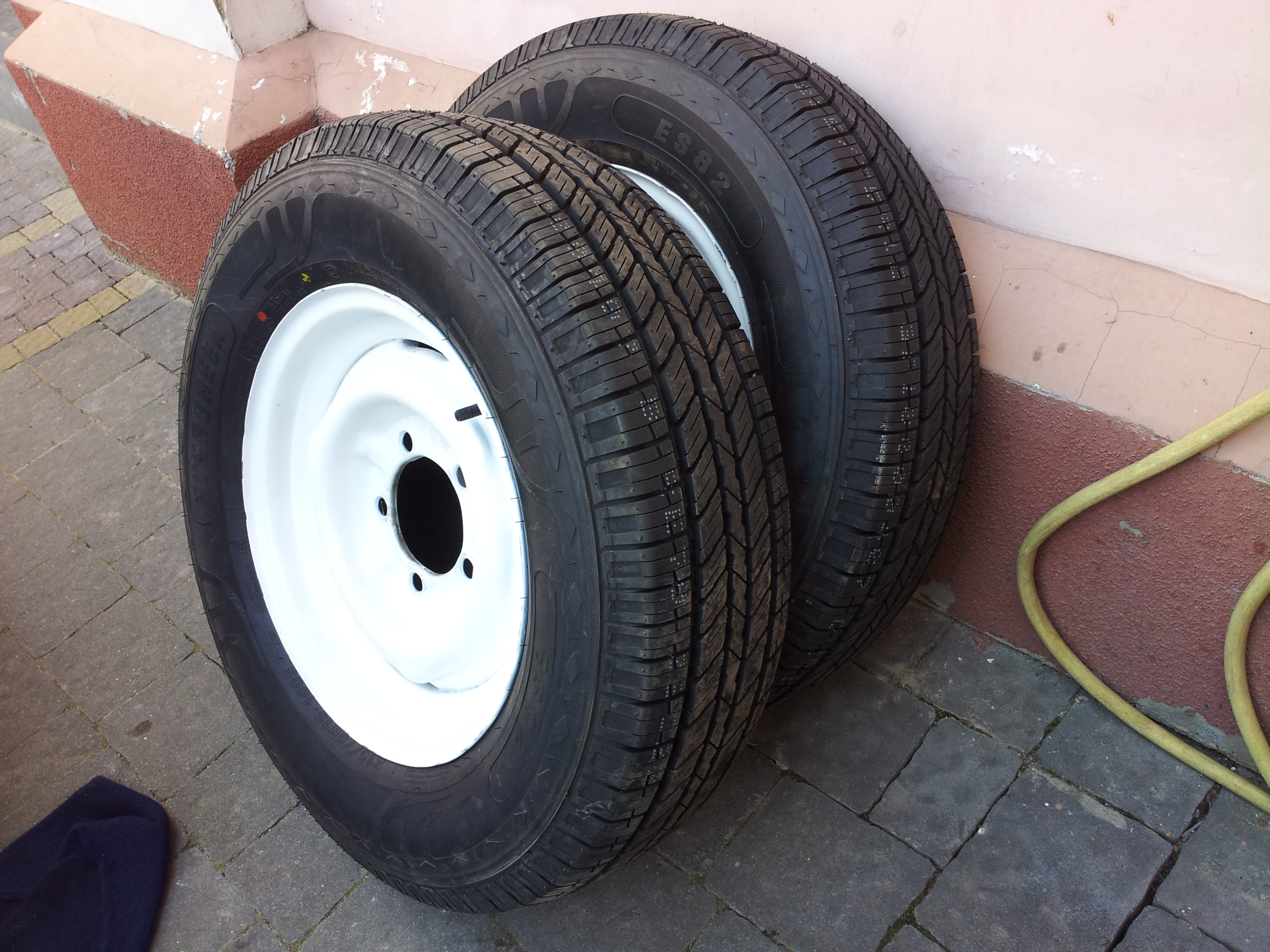

Поміняв міст на 24-й, рідний сильно вив. Тепер спідометр трішечки бреше.
Прикупив собі парочку китайців, ніби непогані:

Цитата(Sir Arthur @ 2018.04.20 16:00) *
А каков размер у них и стоимость за единицу?
215/80r15 з доставкою майже 1500.

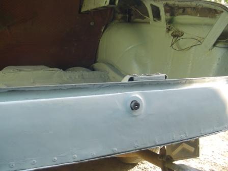

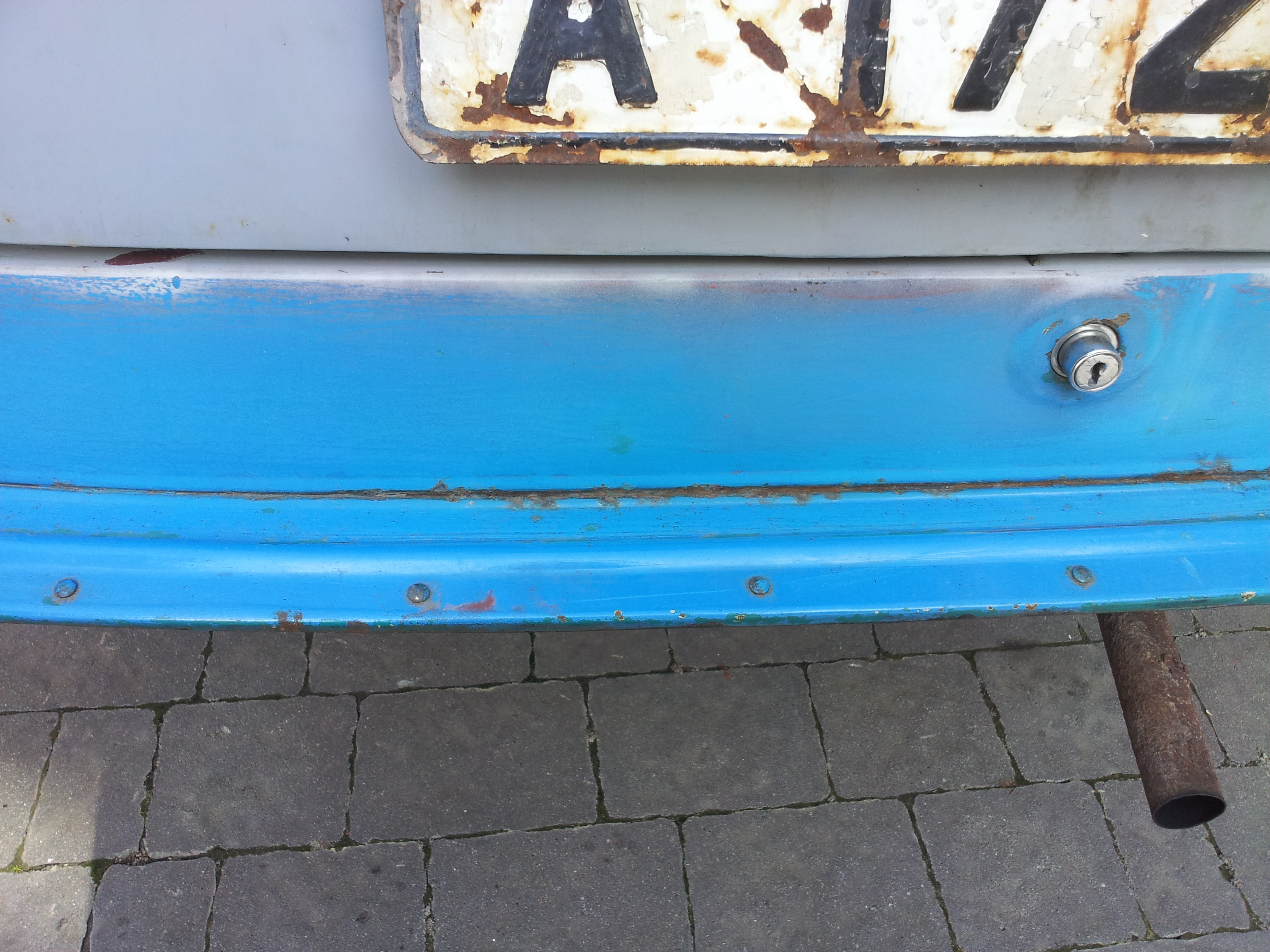

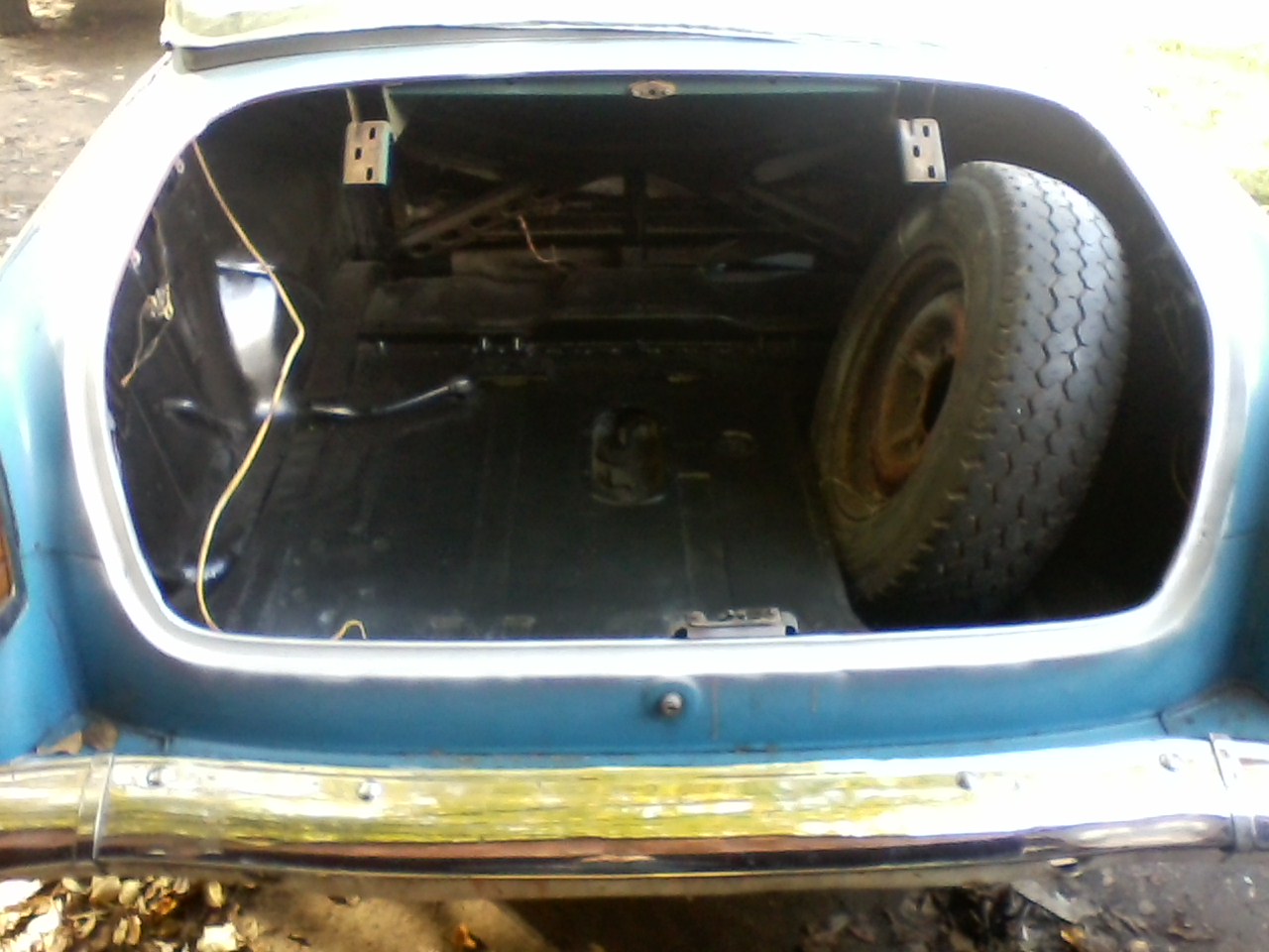

Робота йде помалу. Дуже помалу:

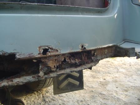

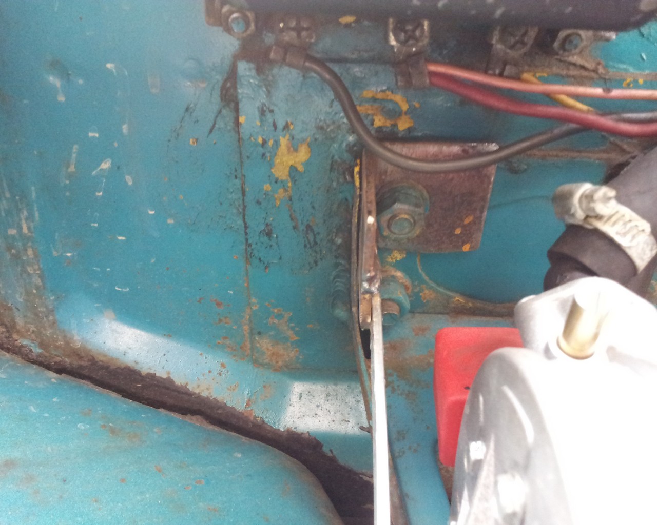

Хочу спитатись, що робити з цими місцями:
Бокові бризговики я повідкручував, а середній виходить приварений? Хотілось би й там порядок навести. Ніхто досвідом не поділиться?

Мне было проще. Там всё так отгнило что я даже не понял КАК именно он был приварен. Он только и держался на болтах за боковые брызговички…и слава богу сам не сгнил. Вот я его потом обратно ПРИКЛЕПАЛ.

Все таки приварений той бризговик. І чує моє серце, що там є ржавчина… sad.gif
сообщение 2018.07.31 7:39
Сообщение #57

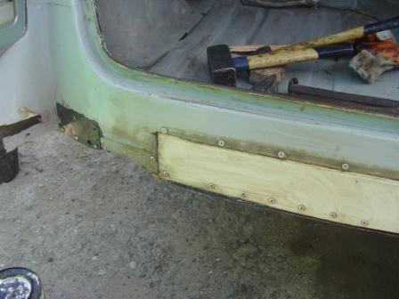

Да. Наверное приварен. И наверное ржа. Там много причин её появления - унутре багажника между наружней панелью и коробом оч узкий зазор который не вычистить толком, куда набирается с десятилетиями пыли и которая с влагой создает настоящий коррозионный компресс - результат на моих фото.
Прогнила не только панель но и наружняя сторона короба что обращена к ней. Короб тоже пришлось имплантировать. ( фото внизу)
Ещё скажу, что если в этой жизни мне придется повторно ЭТО ремонтировать, я бы брызговик этот вообще не приваривал/приклепывал. Как по мне вполне достаточно его на боковых брызговичках болтами закрепить, а по стыку его с панелью, шприцем нанести черный герметик-клей которым клеят стекла в проемы. Я по стыку его нанес - получилось и красиво - как будто там прошва, и в стык ничего не нальется и не накопится. А прочность этого клея и эластичность оч хороши.
Более того. Я подозреваю что напрасно приклепал понель внизу - на фото моих - нижний ряд клепок. Как понимаю там они не к месту. При подъеме на домкрат нагрузку берет короб. А когда панель с ним в связи, ей тоже достается. Вот у меня по стыку трещина в краске появилась буквально после 3х-4х подъемов. А раньше, хоть там была гниль, трещин не было. Я правда теперь добавил внутри распорок между коробом и рамкой на которую опирается крышка багажника и нагрузка распределяется и на неё и трещина не прогрессирует уже 4 года. Осталось её просто разделав замазать да закрасить.

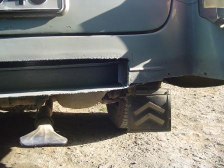

Такая же проблема была и у меня. Вообще это болезнь ГАЗ-21. Брызговик был приварен, низ вместе с коробом прогнил, решилось все заменой поврежденных коррозией элементов. Болгарка, листовой металл и полуавтомат в помощь и вперед.
[Отредактировал Gazik - 2018.07.31 9:27]
сообщение 2018.07.31 10:40
Сообщение #59
Я отрезал и сделал фартук съемным - установка через прошву с мовилем и прочей 6 в одном. smile.gif
Одновременно с этим насверлил дырочек для стока воды.

Вариант Штабса, очень даже не плохой в данной ситуации. Хотел сделать съемным, но чувство оригинальности автомобиля победило, в данном случае и я приварил обратно, хотя не могу понять по чему на заводе не сделали съемным. Это для меня загадка?! Может боялись, что оторвет от вибрации.
