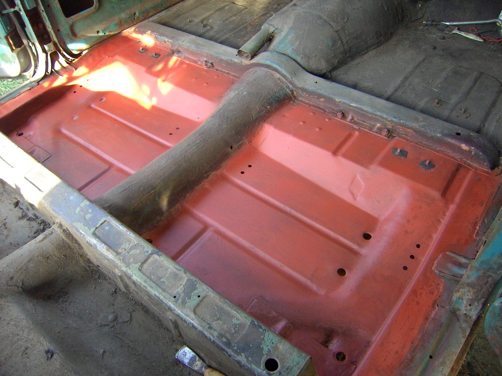

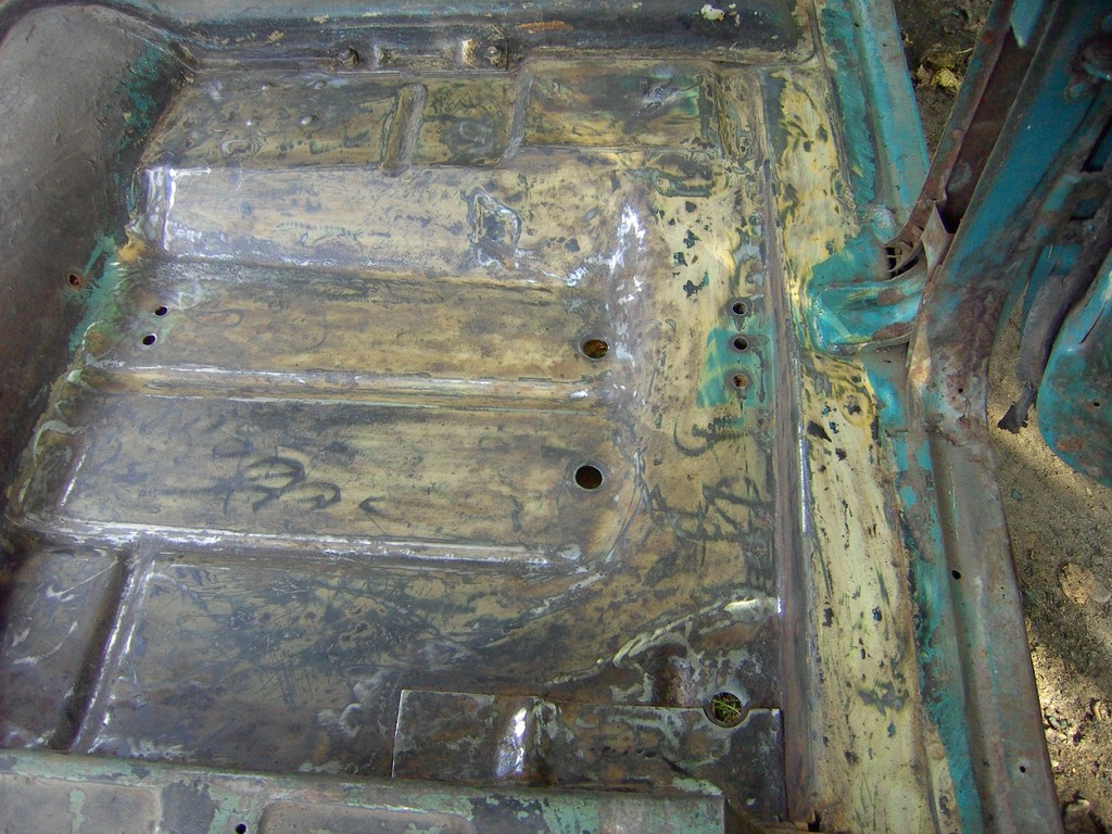

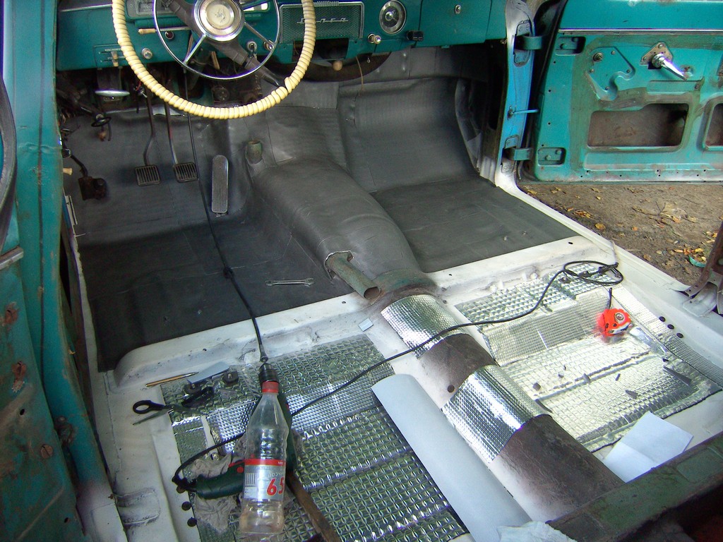

Потихеньку шкрябаю:

кузов хорошо сохранился!!!
судя по лишним отверстиям в полу раньше стояли ремни? может она люксовой была?
Мається на увазі по три отвори підряд біля стойок? Не знаю для чого вони, але всі вони були закриті гумовими пробочками.

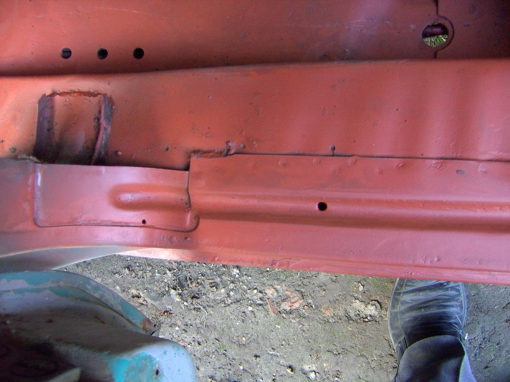

Да!!! Это крепление для ремней, вероятнее всего машинка экспортная!!! Прикреплённое изображение Можно побольше фоток и размеры размещения и диаметры, хочу в будующем хочу поставить ремни Прикреплённое изображение А вот интересно, что отверстий нет в задней балке у меня на машине есть, там пыль собирается часто))))

В задній балці мається на увазі де?

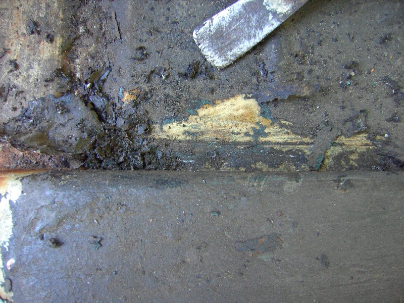

Люди добрі, підкажіть буль-ласка, як боротися з цією заразою*
Дрелька з ціткою тільки розмазує, болгарка теж, невже тільки шпателем? В деяких місцях легко відскакує, а в деяких тримається капітально.

Ость тут в мене є отвори там де у Вас виштамповка.
А щодо "зарази" так само шпатлем тру, дрелька розмазує по кузову, розчинники не беруть, ще та нафтова гидода, так що крім шпатля вихід я поки, що не знайшов(((((. Хоча десь читав що пришвидшити процес можно нагріваючи мастику будівельним феном, а потім зішкрябати шпатлем, проте в мене фена не має ось и тру як завжди.

Пробував трохи феном гріти - толку мало. Сильно гріти не можу, бо прийдеться ще й знизу переробляти.

Борис а для чого все віддирати до металу? там де дорбе тримається залиш а що відстає то в любому випадку треба зачищати, так, ця заводська безшумка ще та зараза biggrin.gif удачі!

Та мені вже лізуть ці грішні думки, АЛЕ! Те, що сьогодні тримається добре, через кілька років може вже триматись не добре - конденсат, корозія…

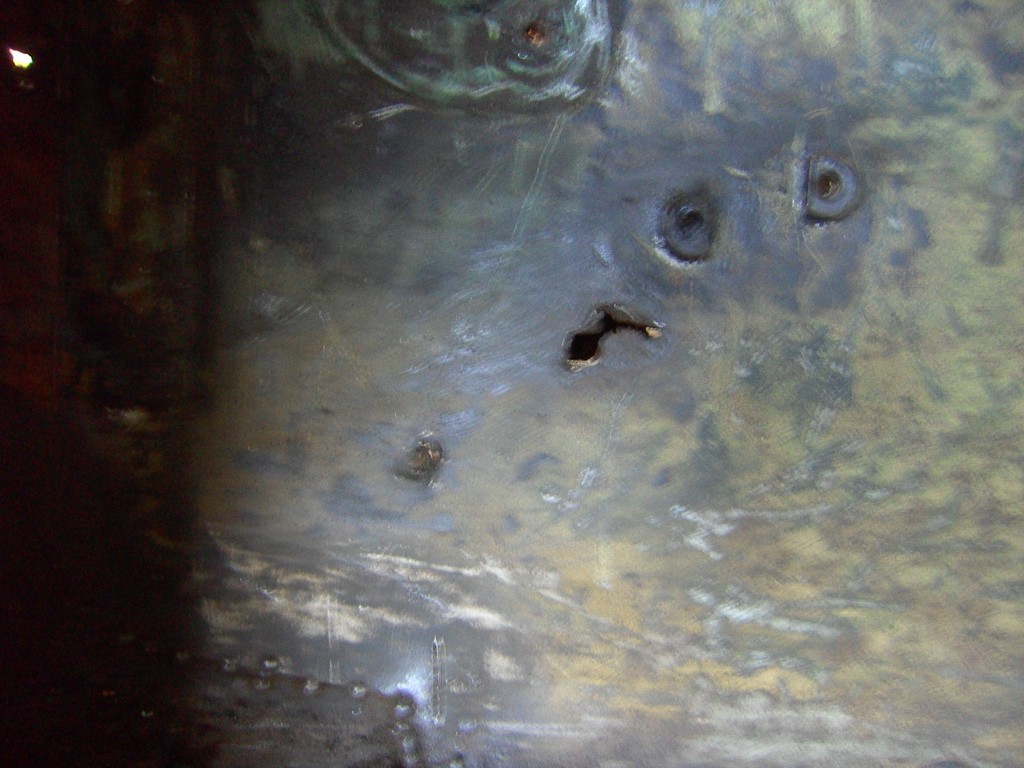

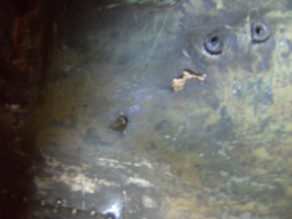

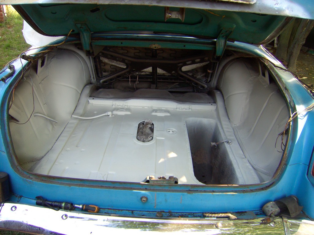

Хоча якби все не віддирав, цього би не виявив:

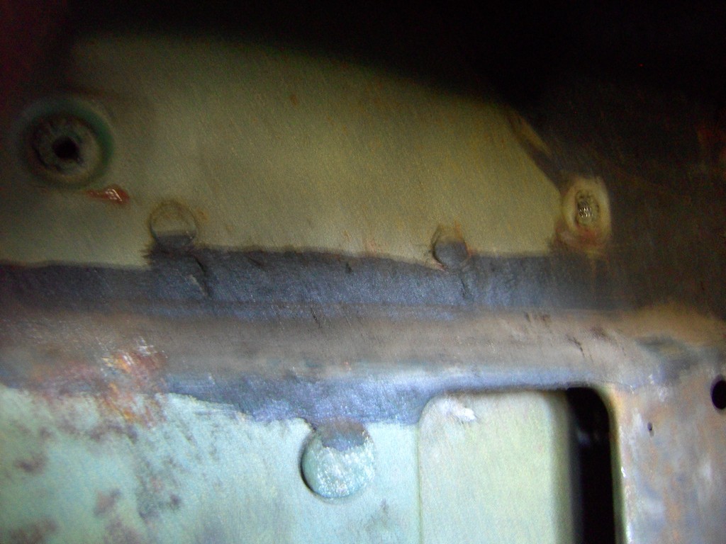

А на рахунок того, що це рідна обезшумка, я дуже сумніваюсь, особливо дивлячись сюди:
По перше, занадто халтурно нанесено, по друге, щось мені мало віриться, що на заводі могли спочатку приктутити блок живлення приймача, а потім згадали, що машину треба обезшумити.

Ото і я так відшукав, скриті дірки у кузові((((. Дід свого часу обробив суріком а потім мастикою, так от сурік хоча і судовий (дід на судобудівному заводі працював, проте доволі погану було снежирено поверхню), і виникло таке чудо, метал покрили суріком (мав вїстися в метал проте не вївся(( от там іржа і почала їсти), а зверху його укрили мастикою, з низу дивишься наче нормально, а с багажника наче якісь лахміття, дрючком чи викруткою ткнеш і опа дірка вишрябаеш а там діра на 5см а з низу наче все внормі бо тримаеться лише на мастиці ohmy.gif huh.gif

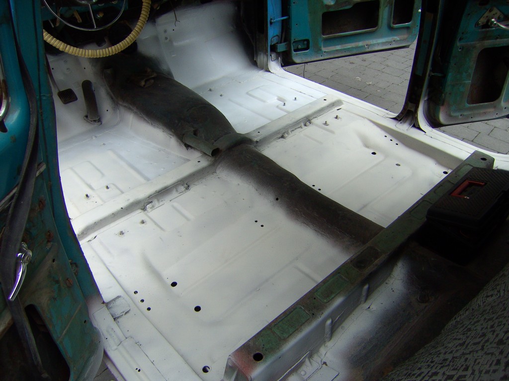

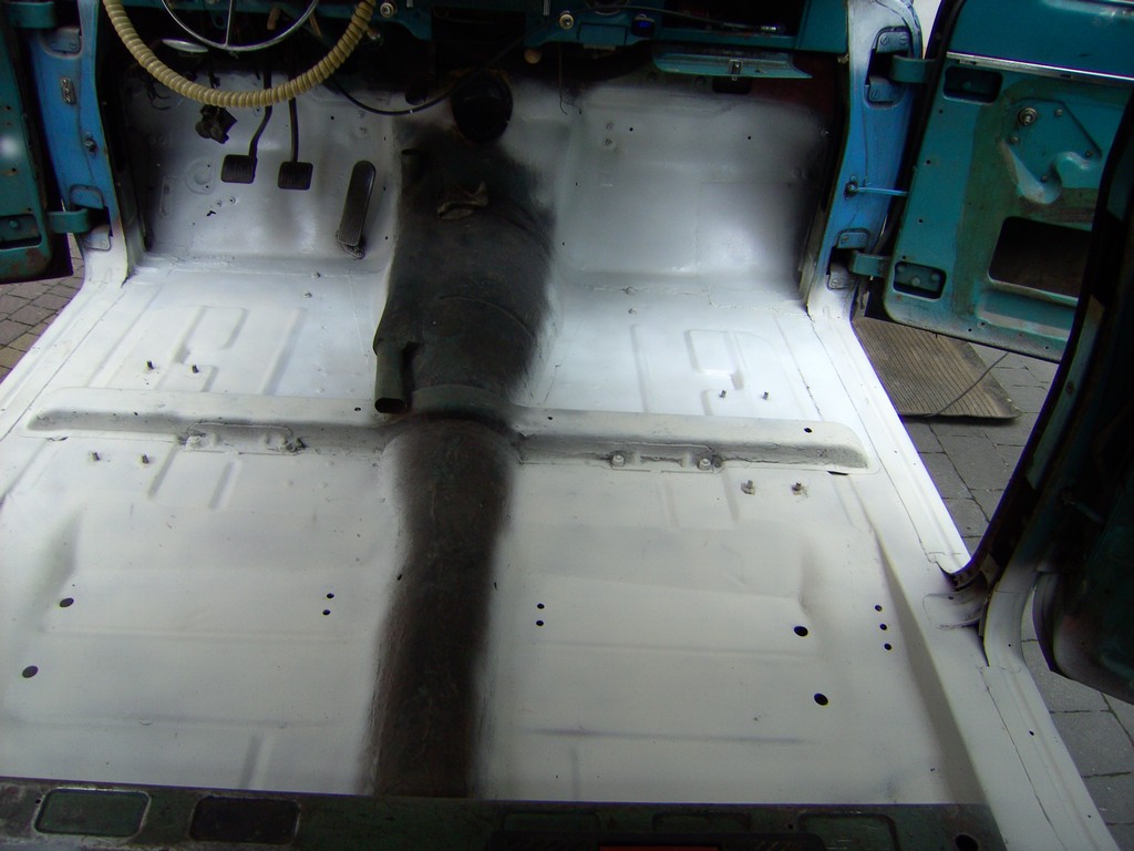

Ще таке питання Боря я так розумію Ти счищаешь ту гидоту, потім снежирюеш поверхну, (яким розчинником?) потім отой (Novol Protect 340 Реактивний грунт Washprimer 1+1), ну а на останок вже акриловий грунт (білий? який саме? 1компонентний чи 2компонентний), ну а потім антігравій чи мастику. Заздалегіть якую за відповідь, адже цікавить який захистний пиріг Ти готуєш
Приблизно такий пиріг планується ззовні, а на підлогу в салоні я використав поверх реактивного такий: https://27.ua/ua/shop/gruntovka-antikorrozi…bilack-1kg.html
просто валялась неповна банка в гаражі, жалко було викинути. А в розчинниках я не гурман, був 650, ним і обезжирював. Якщо хтось проведе коротенький лікбез по розчинниках, буду вдячний! Хоча мені здається, що більше увагу треба звертати на виробника, а не на марку.

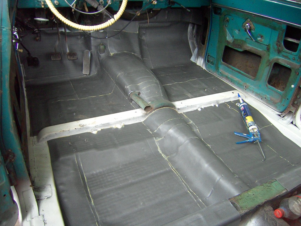

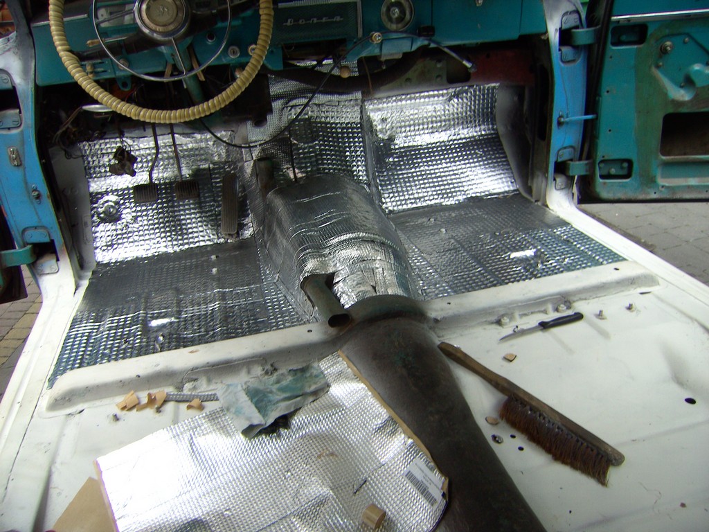

Процес потихеньку йде:
Не знаю, чи толк буде великий, чи маленький, вреда надіюсь не буде smile.gif

До волі гарно виходить!!! ото блискуче то я так розумію шумоізоляція (віброізоляція), а поверх сміре то термоізоляція, а зверху шви ти алюмінієвим скотчем будеш перекривати?
Ой не знаю чим, але чимось перекрити треба, ще войлоку шар хочу дати.
