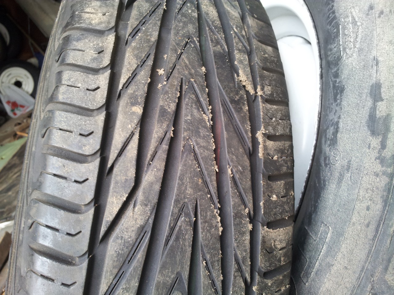

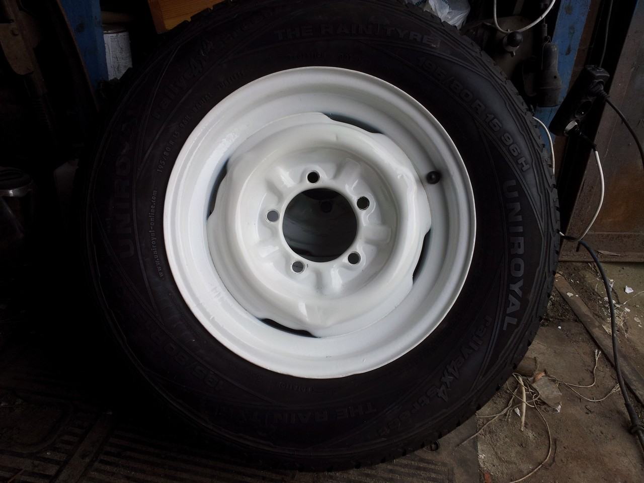

Відпіскоструєні і пофарбовані порошком ще два диски. Оскільки на передніх літніх Toyo появилась гулька, прийшлось їх замінити:

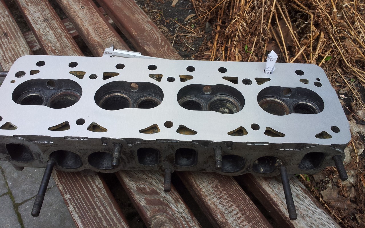

Забрав голову зі шліфовки:
З одного боку рівно 94, з іншого 94.2. Взяли 400грн.

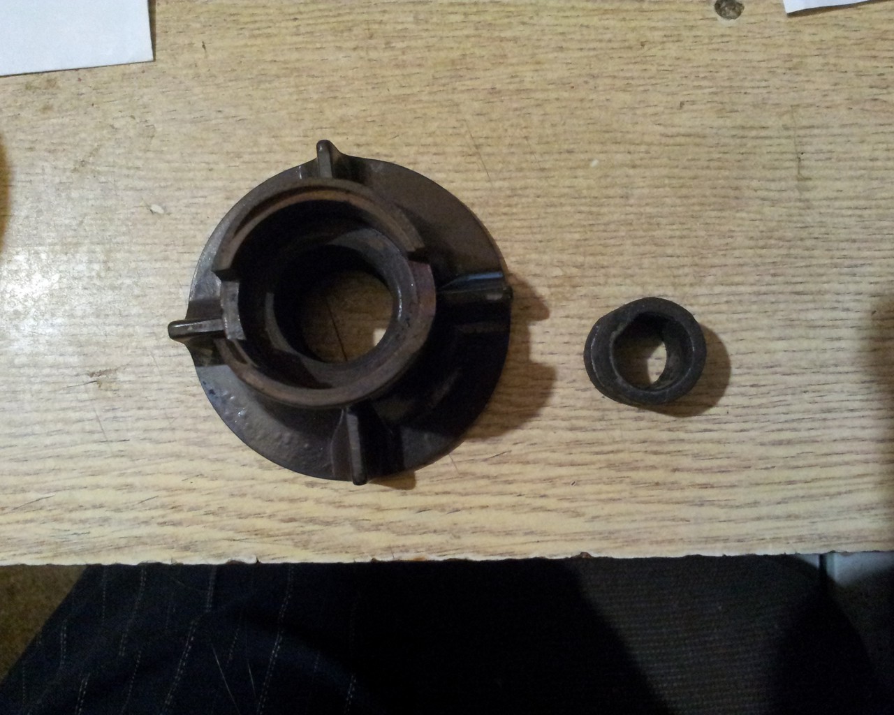

Вчора щось почали холості плавати. Викрутив латунний болт в редукторі, ніби чистий, протер, закрутив, підрегулював. Сьогодні здається почала проявлятись причина. Їду пізно ввечері додому, надворі похолодало, ввімкнув пічку. І щось не гріє. Пробую - повітря дує холодне. Перша думка - антифриз потік, спинив, провірив - все на місці. Вхід в пічку гарячий, вихід - теплий. Редуктор теж ледь теплий. Основний радіатор зверху гарячий, знизу майже холодний. Показаметр показує трошки гарячіше, ніж завжди. Щось мені здається, що не все добре з помпою. Минулого року перебирав, крильчатку поставив сучасну пластикову ось таку , крім неї на мій погдяд нічого не повинно би глючити. Чи є ще якісь думки? І чи надійні ті крильчатки?
сообщение 2019.07.11 7:04
Сообщение #129
Нормальные крыльчатки - я их давно ставлю. Здесь больше смахивает на коррозию корпуса.

Причина все таки була в крильчатці:
сообщение 2019.07.12 20:39
Сообщение #131
И потом: она же не должна качать или шуметь…

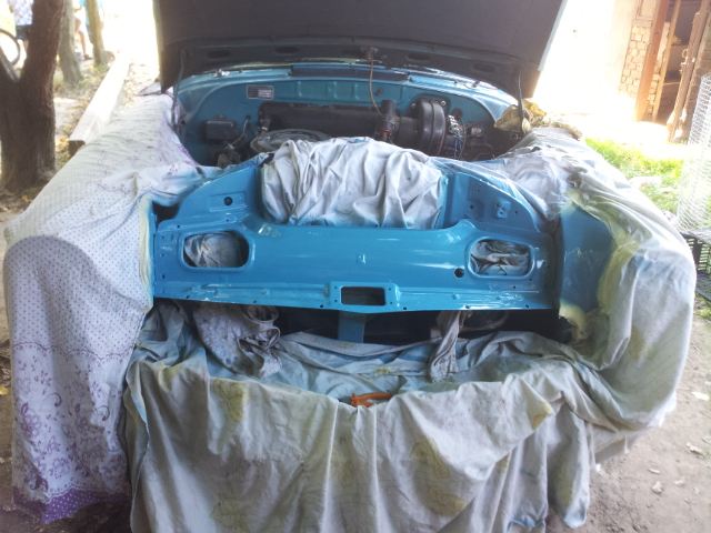

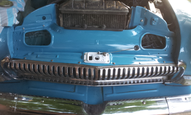

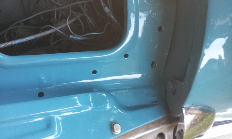

Вчора помалював телевізор:
Ненароком звернув увагу на ці два отвори, що по центру фото:
Ніхто не підкаже, для чого вони?
сообщение 2019.08.28 8:59
Сообщение #133
Хм . Интересно. Надо будет глянуть. Реле сигналов часом не на них ли крепится? А?
Сходил глянул - ОНО.

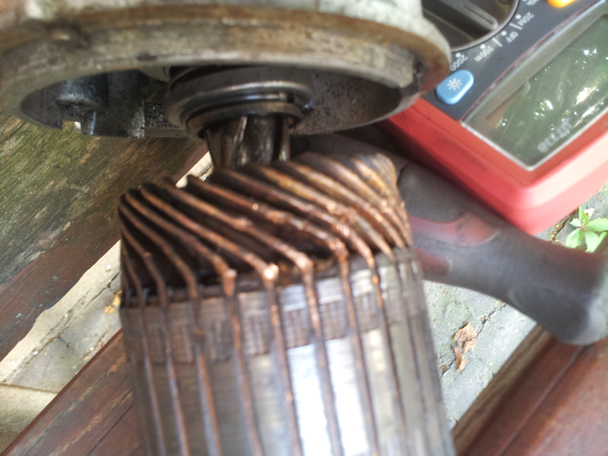

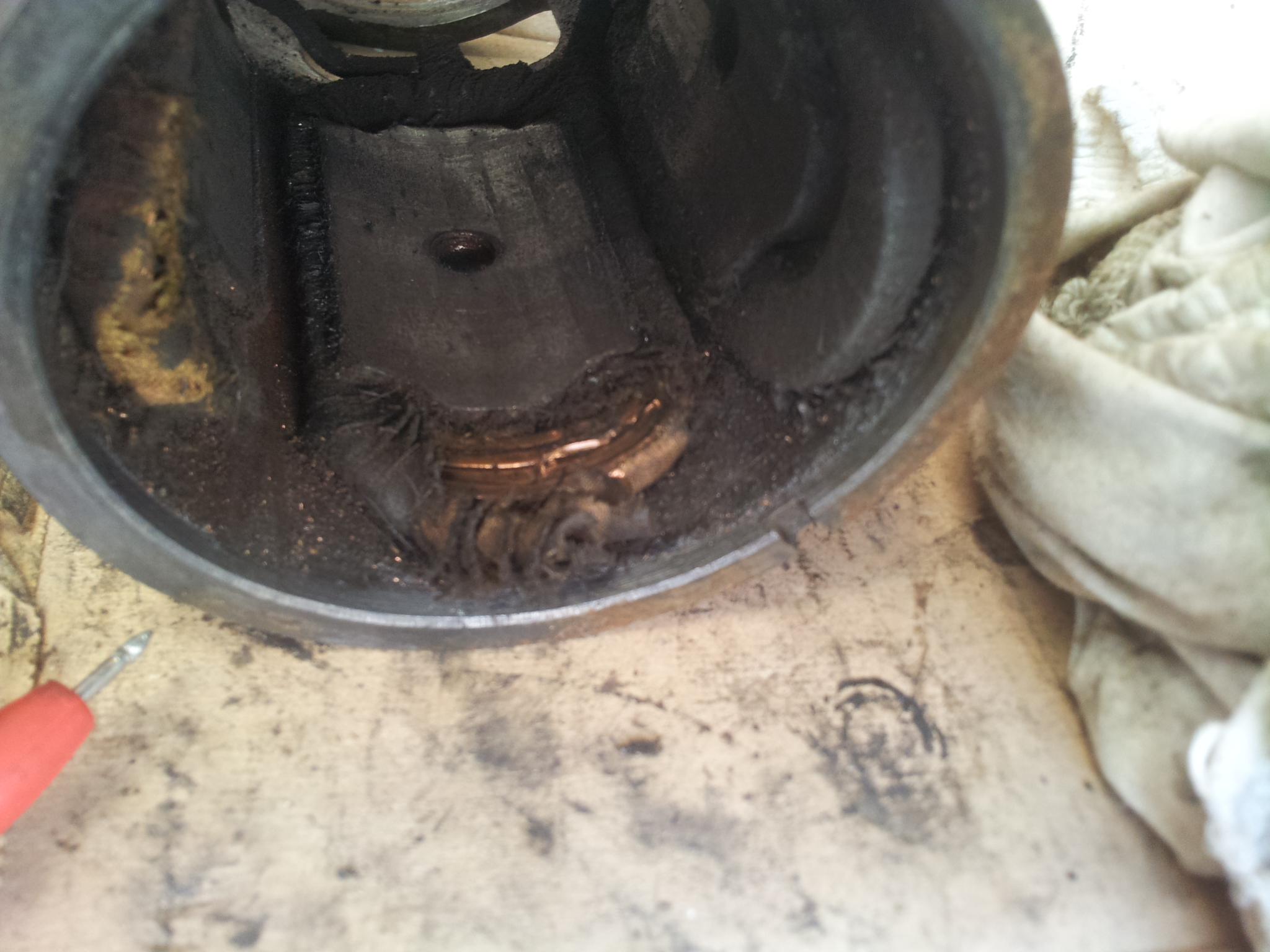

Щось стартер почав погано крутити:
Таке враження, ніби щось постороннє туди попало, чи щось від чогось відвалилось. Але тим не менше воно крутило! Йду дальше розбиратись.
сообщение 2019.09.02 18:08
Сообщение #135
Такие следы задевания и при сильном износе втулок и болтанке вала появляются. Втулки скорее всего надо сменить и собрать с минимальным осевым люфтом. Тогда будет крутиться как пчелка.

Да нет, втулки в норме. Отуда что то вылетело. Якорь подкорачивал на массу. Заменил, поет как пчелка smile.gif
сообщение 2019.09.03 7:40
Сообщение #137
Поглядел внимательнее. Я поначалу заметил только следы затирания…а вот разлохмаченные следы на обмотке статора увидал только сейчас. Да. Тут без постороннего предмета не обошлось очевидно.
