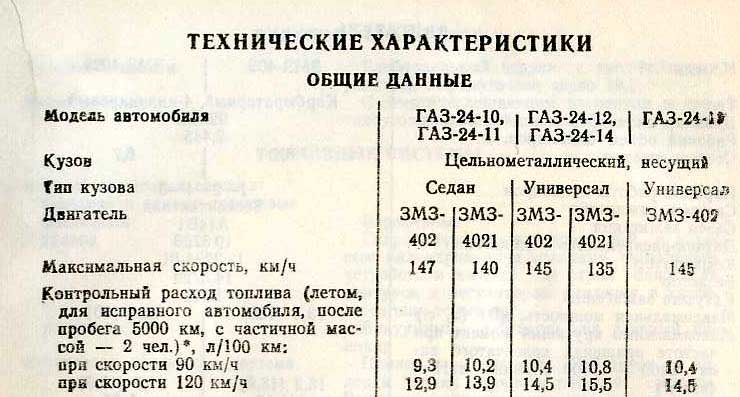

Почему-то не могу ничего вразумительного найти во всей Сети. Итак, вопрос следующий.
Какая максимальная скорость у ГАЗ-24-10 и ГАЗ-31029?
Почему он меня заинтересовал. Моя максимальная скорость находится в достаточно близком соответствии с расчётной. Т.е., с учётом размера шин и максимальных оборотов, она (135 км/ч) примерно соответствовала паспортной (130 км/ч), когда у меня стоял штатный 2.45-л двигатель ЗМЗ-21 и штатный задний мост с главной парой с передаточным числом 4.(5) (т.е. 41/9), с учётом модернизаций, несколько поднявших мощность против заводского варианта (прежде всего, это повышенная до 8.4 степень сжатия и бензин АИ-95, а также двухкамерный карбюратор и бесконтактная электронная система зажигания). Максимальные обороты составили около 4600 об/мин (против паспортных 4500) по показаниям электронного тахометра. Когда я поставил 2.89-л двигатель УМЗ-4218 и "вставил" в задний мост главную пару на 3.9 (от ГАЗ-24-10), удалось разогнаться до 155-157 км/ч против расчётных 153, что также cоответствовало 4600 об/мин. То есть всё правильно. Шины 215/75R15, их эффективный внешний диаметр очень близок к заводским И-194 (71 см).
У ГАЗ-24 уже что-то не так. По моим расчётам, при тех же оборотах двигателя (4500) и шинах 7.35-14 (диаметр 72 см) максималка должна составлять 150 км/ч. Ведь коробка передач без повышающей, а главная пара 4.1, а колёса примерно такие же по размеру. Везде пишут 140-145, что соответствует скорее 4300 об/мин.
Стал интересоваться, а как обстоит дело у ГАЗ-24-10, от которой главная пара. С учётом того, что коробка передач четырёхступенчатая, а шины 205/70R14 (диаметр 64 см), максималка должна быть те же 140 км/ч, что и у обычной 24-ки. Хотя находил значения 147 км/ч и т.п. Ну ладно, это ещё в пределах погрешности. Но самое интересное, если стоит пятиступка. На повышенной передаче (с передаточным числом 0.794) должно быть 176 км/ч! Нехило. Нигде, однако, не слышал, чтобы 24-ка могла так разогнаться в заводском варианте.
Возможно, дело в том, что на повышенной передаче крутящего момента уже не хватает, и на максимальные обороты двигатель выйти не может. Может, по той же причине ГАЗ-24 не может разогнаться до 150 км/ч: двигатель скисает на 4300 об/мин. У ГАЗ-24-10 и того раньше.
В общем, интересно, кто в курсе, какая же максимальная скорость у ГАЗ-24-10 или ГАЗ-31029 с пятиступенчатой коробкой передач и двигателем ЗМЗ-402?

Блин, я, вообще-то, про ТТХ говорю, т.е. заводские характеристики, а не о том, кто до скольки по какому спидометру на каком бензине разгонял…
У ГАЗ-24 на 150 км/ч мотор крутится почти 5000 об. Реально она может больше без пассажиров и т.п. грузов.
