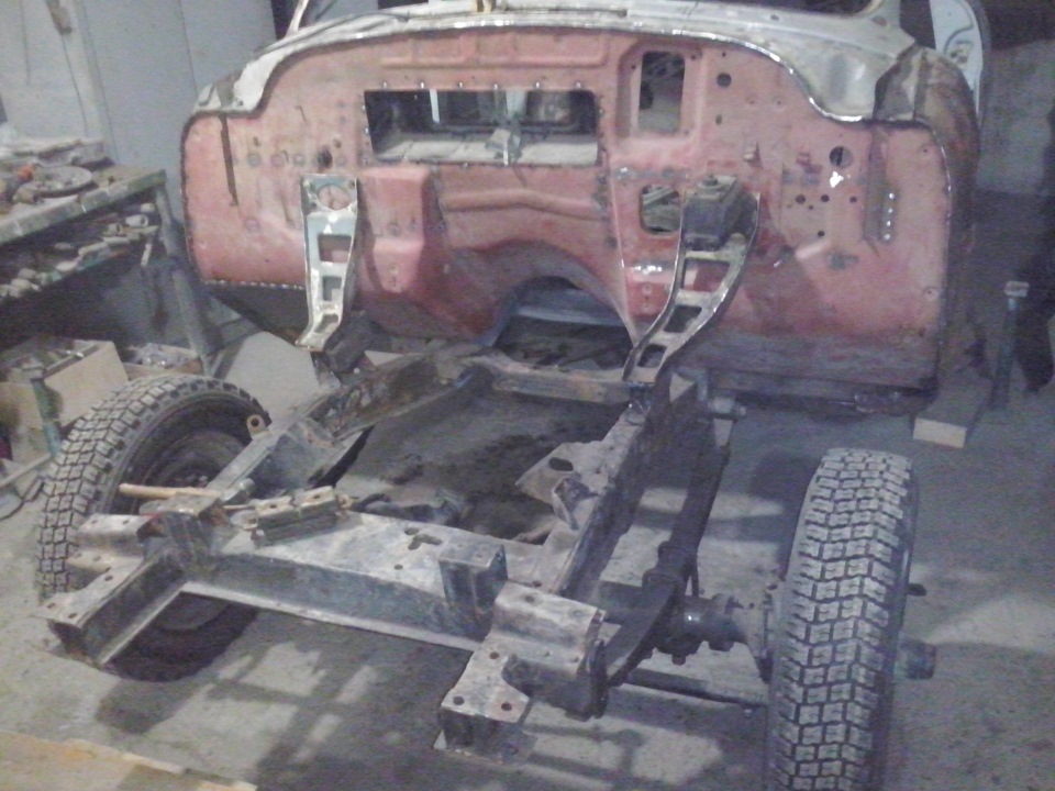

Я любитель активного отдыха, любим семьей съездить на рыблку,или на безлюдный пляж.О полноприводном авто думаю давно,только вот не хочу расставаться с волгой, и как раз она у меня на стадии кузовного ремонта. В связи с этим возникло желание модернизировать волгу.
Shtabs, а можно фото по подробней?
сообщение 2017.08.09 21:46
У меня их нет - лично я такую машину не делал и тебе не советую разве что ты просто не посадишь кузов на раму, а начинать этот безрамный колхоз, что на фото, - это мягко говоря, глупость.
В безрамном варианте у тебя порвет кузов.

Кузов ведь всегда можно усилить. А в случае в безрамным вариантом, ввариваются ланжероны от 69 (передняя часть рамы). То же самое что делают те кто подвеску ставит от 31,и у них же не рвёт кузов. Могу ошибаться)
Вот не плохой вариант)
сообщение 2017.08.09 22:36
Могу ошибаться
Ошибаешься - рвет.
Посмотри на устройство кузова - все поймешь сам. В 21-й брызговики не выполняют роль усилителей, как, к примеру на той же газ-24.

У тебя только передний мост добавит с рессорами почти 100 кг.
Плюс колеса.

Как по мне этот вес не сильно повлияет на кузов, с учётом толщины металла несущей конструкции. И опять же, ставят v8 без кординальных переделок.
сообщение 2017.08.10 8:55
Какой конструкции? Какого металла? Лишних 100 кг для тебя не вес? wall0000.gif blink.gif
Я уже молчу про сопромат, а если вспомнить школьный курс физики, то в нем есть понятие плеча, которое и будет отрывать морду от моторного щита, а брызговики не есть несущей конструкции, как в большинстве автомобилей.
А может расскажешь сколько весит стандартный 21-й мотор и V8? Заодно вспомни про плечо.
