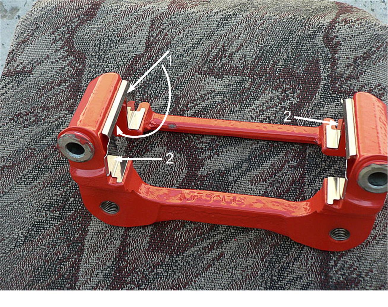

Красивше всего это на второй сверху картинке. Там снизу колодки некая пластина и довольно толстая…которая наводит на мыслю под колодкой проложить полосу плотной резинки к которой колодку будет придимать пружина. Правда при работе тормозов, когда тормозные усилия от колодок передаются суппорту, колодка смещается в горизонтальном направлении увлекаемая вращающимся диском до упора в корпус суппорта. Так вот при ощутимых боковых зазорах как то было видно на фотках выше - горизонтальные перемещения колодок велики и резина скорее всего быстро протрется. Нужен износостойкий и вместе с тем эластичный материал типа тефлона.
Похоже всё таки усилия пружинок недостаточное и как результат трение в точках соприкосновения колодок с суппортом низкое и колодка имеет возможность совершать телодвижения и как следствие стучать. Возможно с новья это и не так. Но по мере износа площадей спорикосновения колодка просаживается и усилие пружинок снижается и далее по тексту.
Конечно возникнет вопрос…делать то что? НЕ ЗНАЮ. Конкретного рецепта ещё изобресть предстоит. И похоже ЭТО придется делать тебе. Я надеюсь что в этой жизни на моей машине ЭТО не появится. НО, мозговое содействие в меру возможностей обещаю.
сообщение 2017.08.15 18:33
Так вопрос уже решен пластинами от Хонды - они же поджали колодку вверх к пружинкам, они же имеют упругость как с боков так и с низу.
сообщение 2017.08.16 9:39
Хорошо если так. Вот только их нахождение сбоку мне не оч нравится. Они при работе тормозов систематически будут подвергаться ощутимым нагрузкам - через них будут проходить все осн усилия от колодок к корпусу суппорта. В результате эти пластины свою упругость по бокам растеряют и опять может начать бренчать. В этом плане лучше всё таки как на чертеже в начале - где пластины позади колодок.
сообщение 2017.08.16 19:39
Пластины позади колодок оказались бесполезны - они не нужны и поэтому их убрали, т.к. основной стук вызван радиальным перемещением колодок в скобе.
сообщение 2017.08.17 7:15
Возможно их бесполезность кроется в бестолковости их конструкции. По идее они должны удерживать колодки от всех перемещений когда те находятся так сказать в подвешенном состоянии. Возможно конструктивно они этому требованию не отвечают.
Пластины располагаемые по бокам тоже призваны к этому. НО. Разница в том что они находятся в направлении перемещения колодок при торможении. Одна надежда на то что в конструкции суппорта и колодок предусмотрена мера благодаря которой колодка может опираться непосредственно на суппорт при торможении и при этом не подвергать нагрузке пластинку. А пластинка должна надежно фиксировать в себе колодки и иметь упругую связь с суппортом.
Ещё раз глядел фоты. Похоже всё именно так и есть. При торможении колодки имеют возможность опираться в корпус на участках где имеют место некоторые срезы под углом. При этом хоть пластинки и остаются между суппортом и колодкой, благодаря зазору, колодка упершись в суппорт по другой поверхности, не зажимает в зазоре пластинку и не вызывает её деформации. При этом, будучи в свободном состоянии пластинка своими отогнутыми усами должна в себе фиксировать колодки упруго, а отогнутой в средней части площадкой с усами упруго же контактировать с корпусом суппорта. Ну и пружинки на колодках тоже вносят свою лепту по создании упругой связи колодок с суппортом и их спокойствию.
Одним словом если пластинки своими усами будут плотно охватывать колодки, и упруго распираться относительно суппорта, а так же зазор в котором они находятся будет достаточно велик, чтобы колодки при торможении упираясь в другом месте не плющили бы пластинки, ЭТО всё должно работать без звуков достаточно долго и счастливо.
сообщение 2017.08.17 8:19
так вот пока разбирался с фотками и нанесением на них стрелок…в общем похоже что вывод выше не верен. Колодки таки при торможении плющат пластинки по плоскостям под стрелками 2. А в свободном состоянии за счет упругих частей (1) пластика отодвигается от суппорта и удерживает колодки от плясок. Весь вопрос сколь долго пластинки подвергаясь этому систематическому плющенью и нагреву сохранит свою упругость и сможет утихомиривать колодки.
сообщение 2017.08.17 18:39
Ну во-первых для этих мест придумана специальная смазка, а вот сами пластинки пока не сгниют от солей, так и ездят.
Ну вот на Вольвомосту я точно знаю, что проехали 250 тык. и ещё живые, но мне лень их чистить от коррозии - тоже заказал новые.
