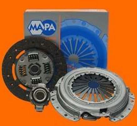

Купил такое сцепление:
Точно такое же, как у меня.
Вместе с диском дал 1100 грн на Яме.
Говорят, что два комплекта отверстий для корзин старого и нового образца, а 406-402 сцепления на мой маховик не станут. Я уже не стал морочить дальше голову, потому что сцепление отчаянно буксует, как назло, перед дальней поездкой, надо срочно его менять.
