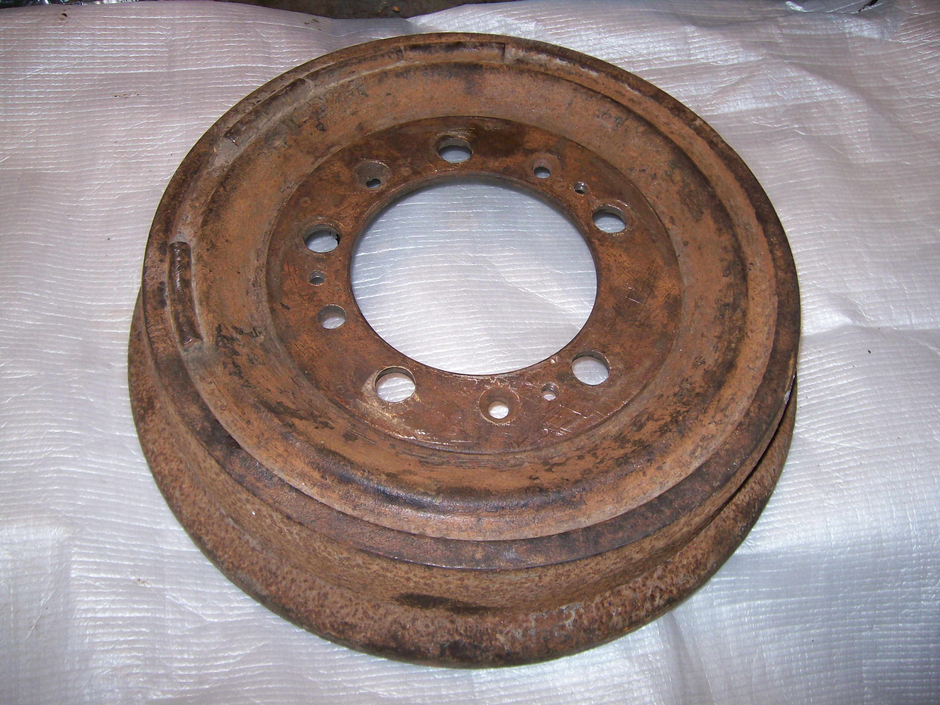

В свое время, довольно давно, отбалансировал колеса именно на таком станке. Но пришло время менять резину. И вместе с резиной вернулся дисбаланс. Дважды балансировал на шиномонтаже - безрезультатно. Менял наугад барабаны и ступицу - ничего не менялось. Это теперь стало понятно, что выбирал худшие барабаны как назло. Пришлось обратиться к старому дедовскому методу. Собрал поворотный кулак, помыл солярочкой подшипники, убрал сальник и легонько затянул гаечку. Результаты неприятно удивили. Там оба барабана сначала без грузов, потом с грузами. Колесо после балансировки на шиномонтаже (!) и потом в сборе с барабаном после моей балансировки. https://cloud.mail.ru/public/HYHV/hhyqiVzbE и это статическая балансировка и не очень точная. Сегодня проехал и как говорил капитан Титаренко- результатами балансировки удовлетворен! До сотни руль совершенно спокоен. Нет дорого где можно разогнаться большеsmile.gif Проверил все оставшиеся барабаны - везде дисбаланс от 50-ти до 180-ти грамм. Кроме одного. Прикреплённое изображение Какой-то интересный. Он гораздо легче остальных и отбалансирован. Думаю, что на шиномонтаж я больше не поеду. Дедовский метод мне больше подходит. P.S. Там одно лишнее видео. Попало случайно. Сломался кран 50тн. в разложенном состоянии. Два дня собирали и наконец потащили. Сзади Краз воздух качает.

Я балансировал на сухом подшипнике больше 15 лет, но конченные барабаны типа КААЗ, что на видео, балансировать бесполезно - это мусор. Если даже и удастся отбалансировать на стенде, то потом при сильных торможениях он будет бить + у них всегда неравномерный износ по причине его производства из мусора.

Это точно. Вроде и барабаны проточены, и колодки новые стоят. А при хорошем торможении где-то немного бьет.
