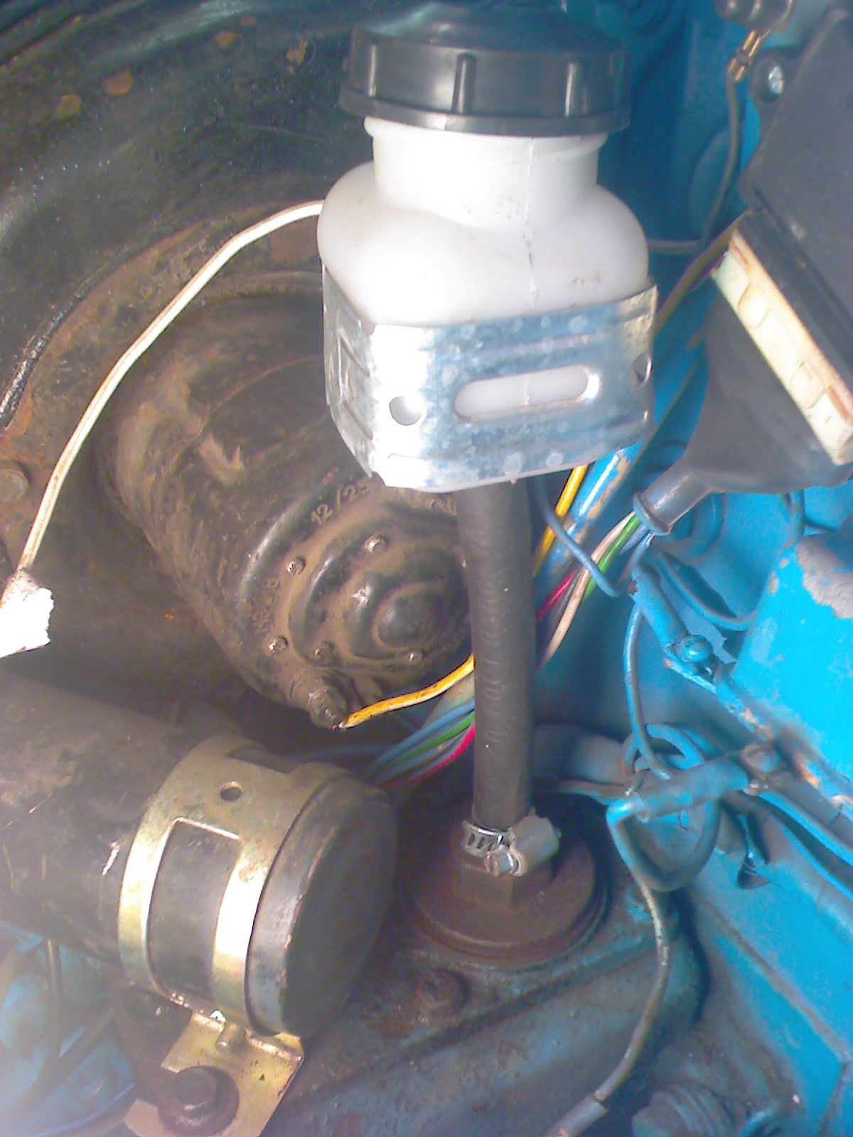

…Я уже себе приспособил такое на Мальвину, только пока без датчика.
Фото в студию. Как трубку к крышке крепил?
сообщение 2010.07.27 10:59
Кусок шланга с хомутом.
Правда, протекает из-под пробки главного. Надо поставить туда нормальную шайбу и на герметик.
С крышкой с датчиком вышла засада: крупнее немного. Думаю намотать на бачок изоленту, должно держаться.

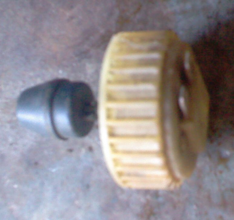

Я себе такой девайс давно поставил - пробка от ВАЗ классики с контактами и из алюминия выточил гайку переходник. Нижняя часть гайки под резьбу в нашем ГЦТС, верхняя- резьба под пробку. Подключил к лампочке ручного тормоза-работает отлично и сразу реагирует на падение уровня тормозной жидкости. При необходимости перехода на оригинал затраты времени 2 минуты smile.gif

А с крышкой ГЦТС что делал? Сверлил? Меня интересует- как трубка заводится в крышку, чтоб не текло?
сообщение 2010.07.27 13:22
На пробке ГЦТС есть штуцерок для насоса при прокачке. Вот на него и натянул. Коротковат, но получилось.

Резьба станочная, т.е. вручную - к токарю и нужно тащить. В последние 3-4 года начал ставить другие поплавки типа универсальные от 2108 и т.п. даже от ГАЗ, но у некоторых отличаются резьбы. Толком мне объяснить никто не смог, а самому разбираться просто нет времени.
На Уголек покупал в фирменной упаковке от ГАЗа:
