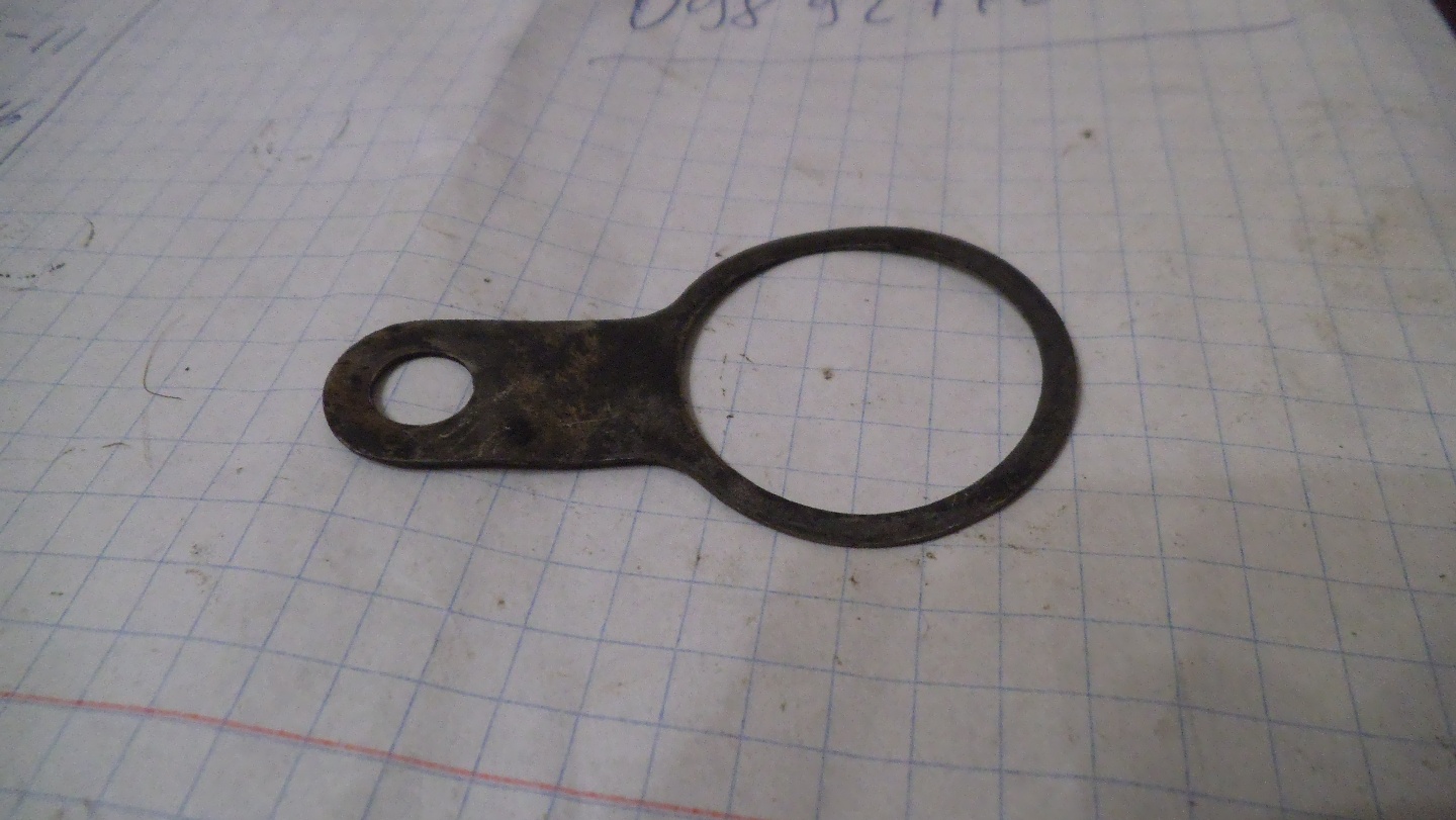

Зразу по свіжій пам'яті напишу, може комусь пригодиться. Запхав замість того трубчатого штифта кусок сверла. На 4мм трошки люфтив, на 4.1 вліз за допомогою молоточка.
І ще одне питання - в одному з моїх трамблёрів була ось така собі шайбочка:
А з неї яка користь?
ManCar
сообщение 2015.11.25 11:57
Сообщение #46
Українець
Авто: ГАЗ-21Л '1964/2003
Был(а): 2026.07.30 18:32
Прокладка регулировки положения трамблёра по высоте, чтобы он не упирался в вал привода трамблёра. Там должен быть некий минимальный зазор.
