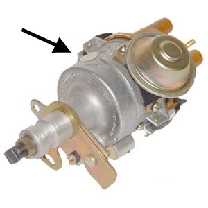

сообщение 2009.08.31 7:58
Кто подскажет, как и чем мазать втулки и центробежные грузы трамблёра? Если на моём старом была масленка-колпачок под солидол, то в том, который я купил на днях - просто дырка в корпусе, заткнутая ПВХ-чопиком (сквозь неё видны грузики).
На фото она сверху:
Это что? Подразумевается - туда просто масла налить?! В надежде, что попадёт куда надо blink.gif ?! А лишнее стечёт через дренажное отверстие?!
сообщение 2009.08.31 10:26
Эта дырка для обслуживания. А оно подразумевает как подгибание усиков пружин ЦБ регулятора при настройке, так и смазку. Но наливать пока не польется через край не следует. Можно масленкой с тонким наконечником ( мед шприцем с толстой иглой) покапать на оси грузиков и может даже добраться до валика и верхней втулки.
Более серьезной смазки здесь сделать не удастся. Но по определению, если точки смазки нет, то втулки вала должны быть из пористого материала. который впитывает и удерживает масло долго.
Ещё наверное следует не полениться , полностью трамблёр разобрать смазать и собрать. Причем оч возможно что подшипник панели прерывателя окажется вообще сухим. А в него смазку можно заложить только разобрав. Смазка консистентная. Можно и ЛИТОЛ. Полагается так же капнуть в отверстие на валике под бегунком.

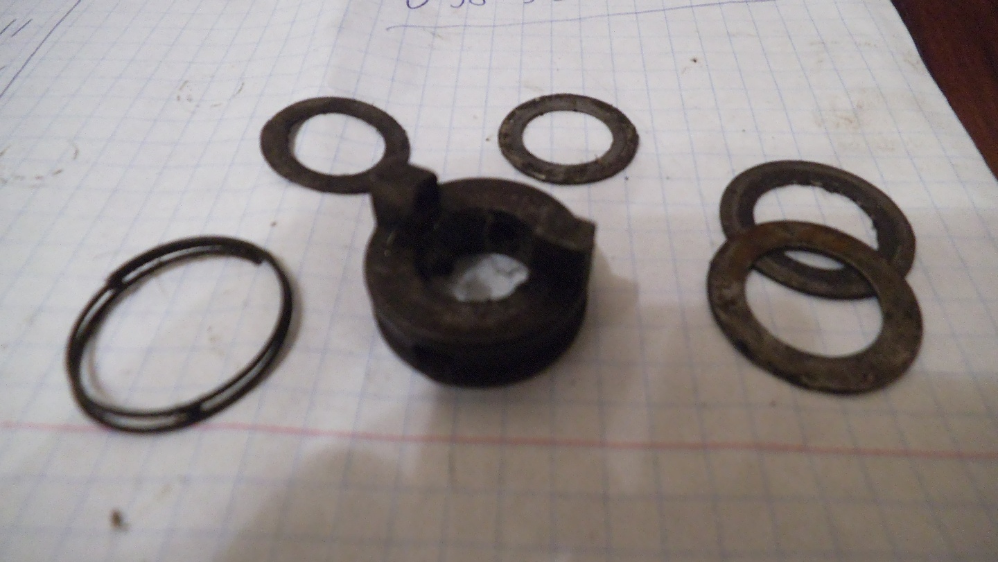

А хто би мені коротенько пояснив, нащо придумали плаваючу муфту, полєзна вона, чи вредна smile.gif
Чим вона краща чи гірша за нашу "викрутку"? Щось воно дуже все болтається, то так задумано? Свої трамблёри розбирав давненько, напевно десь згубив штифт, він повинен туго забиватись, чи теж "плавати"? А пружинка, що зліва, наскільки я пам'ятаю натягується на муфту, це для того, щоб плаваючий штифт тримати, чи для чогось іншого?
сообщение 2015.11.23 22:56
Сообщение #40
Она лучше отвертки по одним простым показателям, что элементарно стыкуется с приводом, а на некоторых моторах с "отверткой" чтобы попасть в привод проще мотор снять. smile.gif
Муфта нужна для того, чтобы скомпенсировать смещение оси вращения как привода так и самого трамблёра - "гуляют" они при вращении.
Болтаться она, конечно не должна - это уже видно старость. Штифт представляет собой свернутую в трубочку кусочек стальной фольги - он пружинный и самоконтрящий себя от осевого перемещения, но пружина еще дополнительно предохраняет его от выпадания.
