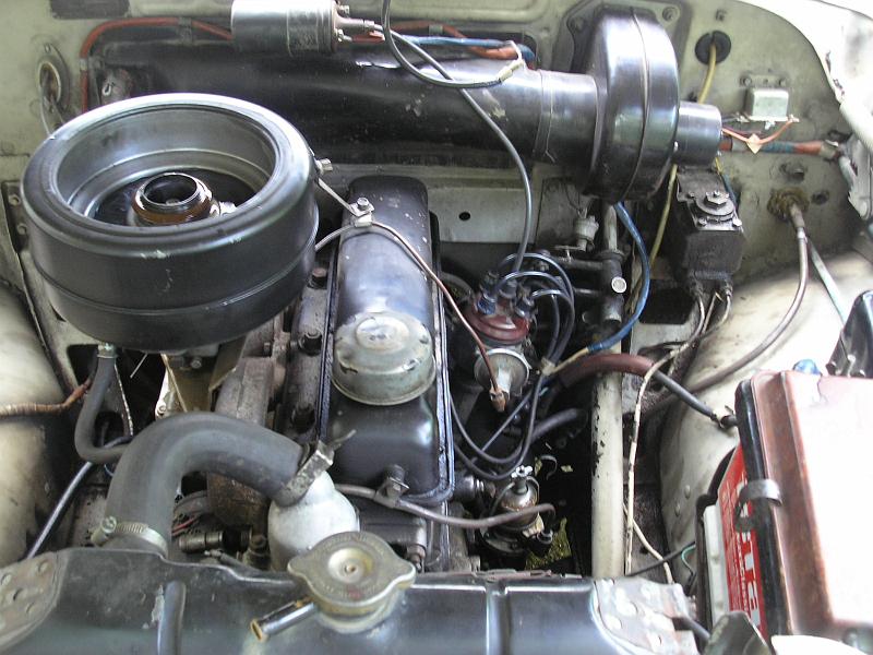

Сорри за может быть глупый вопрос- но просматривая фото(разные) нашел несоответствие в Звезде.
Если быть точнее- с положением ваккум корректора на трамблёре .
Но многих фотографиях он находится перед самим трамблёром(по ходу машины)(на моей же Рке- так)
Это особенность 1 -2 выпуска как я понимаю(вчера спецциально смотрел- там по другому не поставишь)

У меня вторая серия 60г. и трамблёр стоит вот так

Женя, судя по фотографии, то у тебя трамблёр установлен неправильно, повернут на 180 градусов
сообщение 2007.09.01 15:47
Да, похоже на то. Только как это можно было соорудить? Вместе с подставкой, что ли развернули?

Похоже, совали основание трамблёра в блок "как влезет", а потом уже крутили до попадания в нужное положение biggrin.gif

Да у меня тоже такие мысли были- посмотрел- такое впечатление что так и должно быть… щас полезу смотреть альбомы дядек Танка, Льва ,Димаскеса и других "звездоводов"

Там в зависимости от того, как входит в зацепление шестерня, можно повернуть, как будет удобнее. Ничего криминального в этом нет

На знімку ліворуч (з червоними дротами) привід розподілювача запалення теж виставлено не вірно. Шестерні не попали в потрібне щеплення.

Не.Тут какая то интересная штука вышла. Обратите внимание на провода. Они стоят правильно ( но если быть более точным , из за неправильного расположения трамблёра 1й цил не соединяется с гнездом обозначенным 1). Значит и вал привода и трамблёра стоят правильно. И если корпус трамблёра развернуть и переставить провода по месту, то все встанет на места. Меня смущает только один момент. Как исхитрились закрепить октан корректор на трамблёре? Корректор стоит правильно. Привод с креплением корректора развернут назад, это тоже правильно, так на 21й и было. А вот каким образом трамблёр стоит на корректоре задом на перед - непонятно.

для себя определил, что дедушка нахомутал и здесь.
(В Звезде уже наткнулся на несолько электрич узлов, принцип работы которых для меня(как для инженера-электронщика остаются загадкой- но они рабоали КАК-то!!!)
Так что трамблёр будет заменен на нормальный(временно) а штатный- развернутый трамблёр будет перебран - с подробным фотоотчетом. и приведен к нормальному состоянию

Если поставить родной трамблёр на регулировочную пластину от современного УАЗа, он стоит совершенно так-же. ВВ провода приходится переставлять. Сие абсолютно ни на что не влияет,я так ездил, пока делал себе продвинутый распределитель зажигания.

Ага. Выходит что прилив под болт, скрепляющий корпус трамблёра и пластину октанкорректора выполнялся по разному?. Но на фотке, где трамблёр стоит задом наперед ясно видно, что прилив с этим болтом там где он должон быть - под масленкой сзади корпуса, если конечно направление куда смотрит вакуумкорректор считать передом.
Мож все таки корректор от Победы например или ГАЗ-51. Он мог быть таким же как и 21й, но дырка под трамблёр не там. Возможно и в корпусах их трамблёров прилив под болт не там итп. Смутно припоминаю, что комбинировал как то и что-то пересверливал. И даже припоминаю трамблёр под 6 цилиндров.
Во всяком случае ни на одном чертеже и ни на одной машине ( 21й разумеется) такого расположения видеть не доводилось. Эт я к тому, что врядли с завода такое могло быть.
А вот ездить так - без проблем совершенно. Никакой разницы.

Дабы форумчане не спорили сильно и кулачных боев не проводили- снял этот трамблёр, заменил от Рки(пока буду перебирать)
Сравнивая, могу сказать, что версия
"Похоже, совали основание трамблёра в блок "как влезет", а потом уже крутили до попадания в нужное положение "
не катит- там как-то хитро сделано.трамблёры как зеркальные получаются.Буду разбирать- отфоткаю все!
