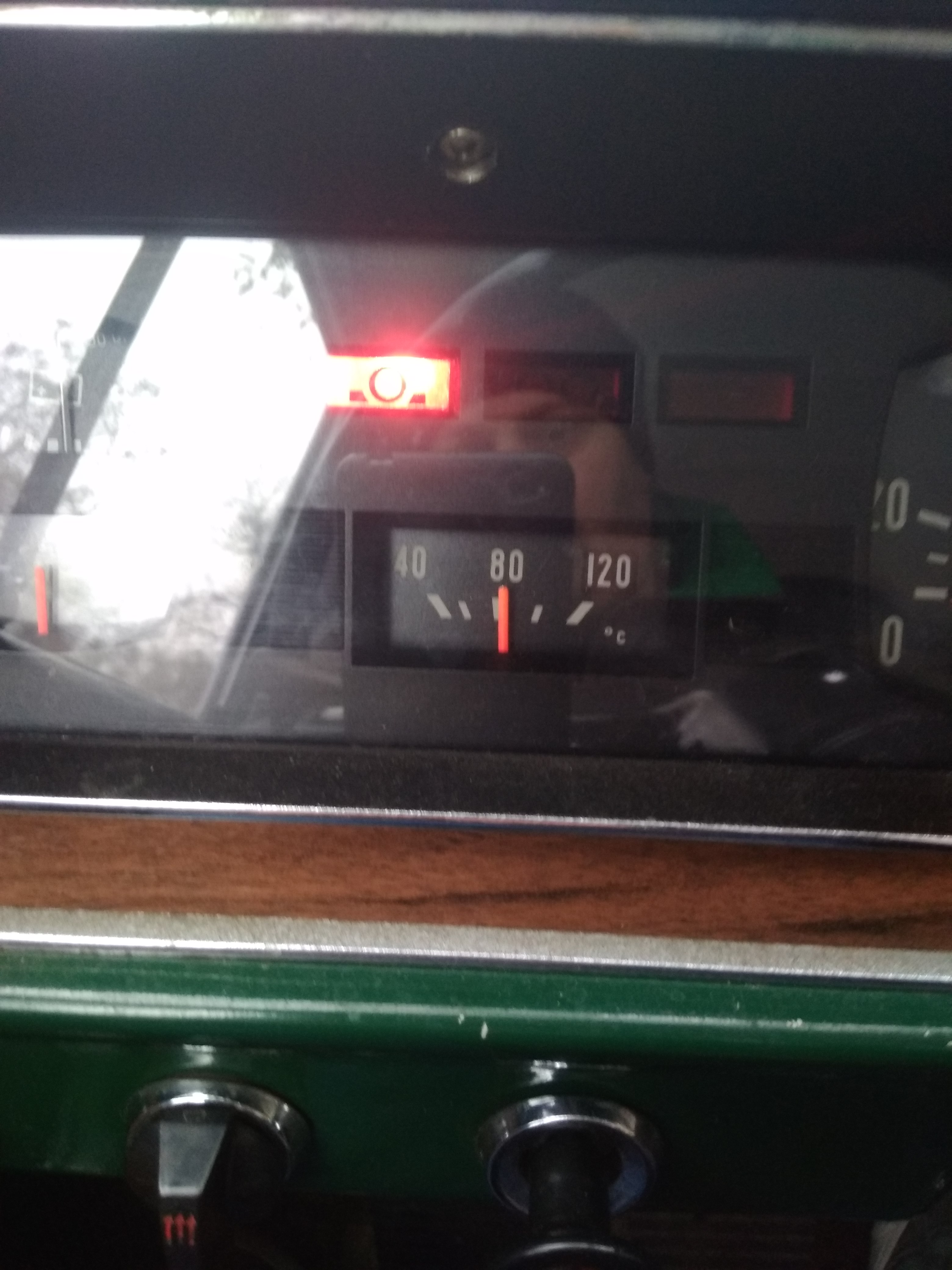

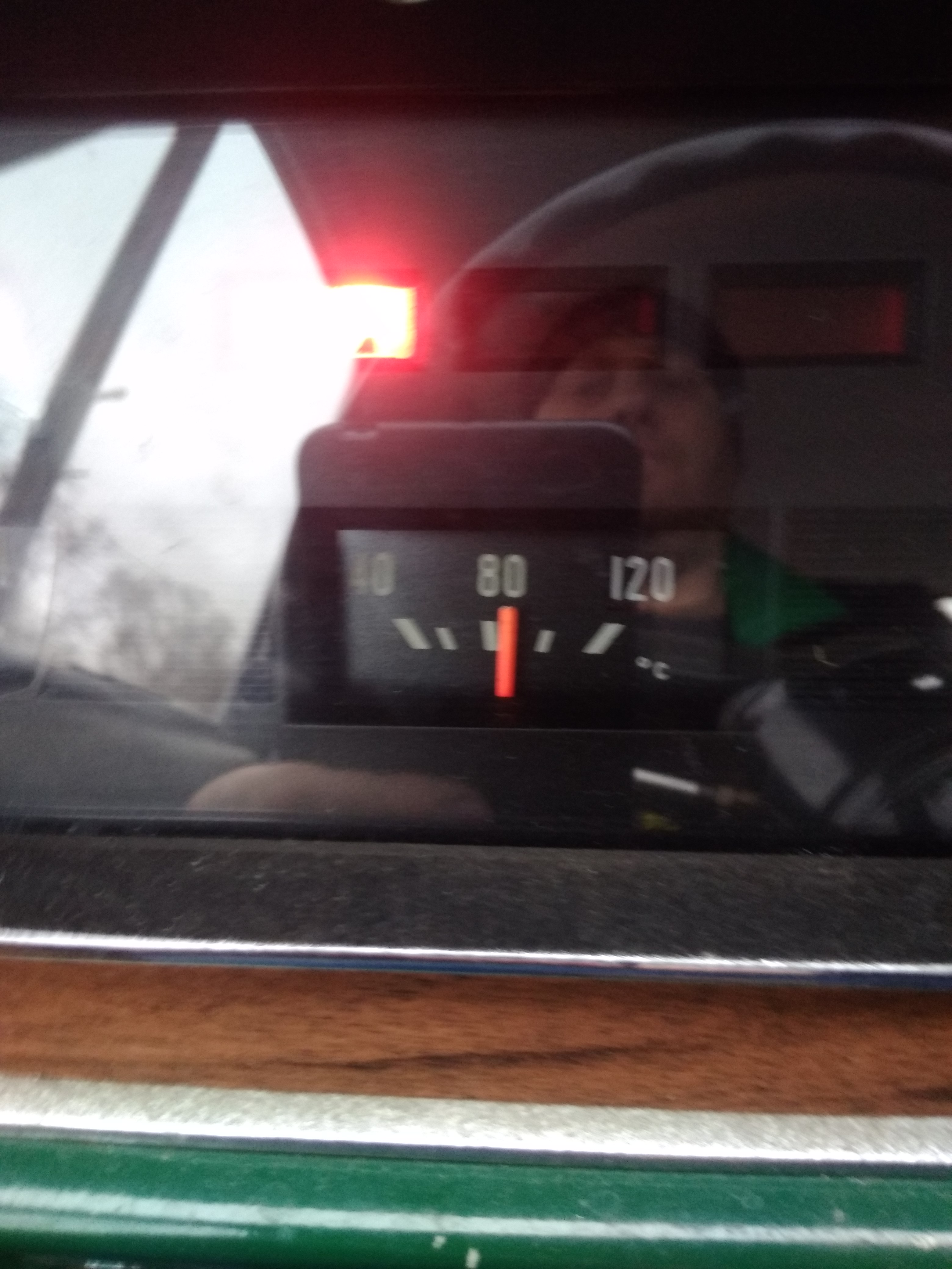

Буквально 4 дня назад снял родную помпу ГАЗ-24 по причине износа подшипников, ну а что-бы делать не сразу а с раскачкой,поставил помпу УАЗ с проверенным термостатом на 87 градусов.Термостат старый,бронзовый но не советский, Словения написано,у него снята нижняя тарелка так как в уазовскую помпу он не влезет с тарелкой.Пререпускное отверстие в помпе рассверлено с 6мм до 11мм.Чугунная крылатка,новый ремкомплект сальника,советский валик,подшипники SNR Франция,закрытые. Работа при -9 и штормовой ветер идеальная… Печка греет супер,в машине тепло что печку выключаю,валит за 30 градусов. Колебания температуры по штатному прибору совсем не большие,жалюзи радиатора открыты.Вот на фото колебания стрелки…Авария тормоза горит,это концевик ручника выделывается.
сообщение 2018.11.13 17:59
Сообщение #45
Был(а): 2026.10.22 14:32 (Вчера)
Цитата(Elviis @ 2018.11.13 19:16) *
.Пререпускное отверстие в помпе рассверлено с 6мм до 11мм.Работа при -9 и штормовой ветер идеальная…
11 мм размерчик суръезный. При плюсе за бортом возможны заметные проблемы с перегревом.
Elviis
сообщение 2018.11.13 18:19
Сообщение #46
Имя: Вадим
Из: Мариуполь
Был(а): 2023.07.27 9:11
Посмотрим… Мне думается все будет супер))),ну а нет-переставим помпу.Хорошо то,что колебания температуры в 20 градусов ушли.
сообщение 2018.11.13 18:29
Сообщение #47
Ну ведь ранее Вы писали что помпу 24 до ума вроде как довели и проблем с колебаниями и длительным прогревом уже после этого не было вроде.
Пока холодно, с этой рздырявленной УАЗовской пойдет. И есть тайм аут, чтобы родную 24ю в порядок привести. Внутренности там ( подшипники итп) те же что и в УАЗовской. Ну разве только термостат двуклапанный отличается.

Да родную и доводить не нужно,она и так работает.Подшипники только полетели…Буду перебирать…
