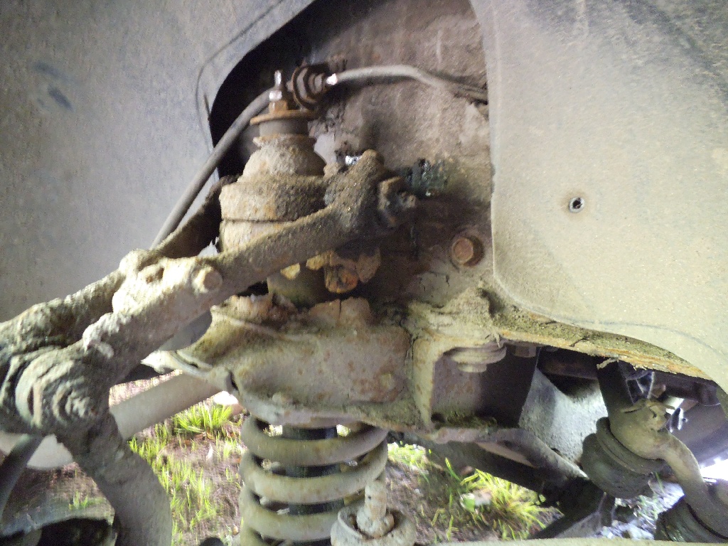

Конструктивно шаровые на Волге вылететь не могут, но сегодня вот увидел как вырвало нижнюю шаровую:
Ямка совсем небольшая, но с дуру, как говорится… biggrin.gif Со шкворнями такого никогда не наблюдалось.

Боря   Буває :D Правда, якщо врахувати вік машини, то...   2016.09.26 21:08
Shtabs   Ей можно и простить, а хозяина на общественные ра...   2016.09.26 21:53
Валентин В.В.   Шаровую наверняка не новую вырвало, то же стучала ...   2016.09.27 7:23
Shtabs   распиз…ев вокруг пруд пруди особенно на Волгах. Д...   2016.09.27 8:11
