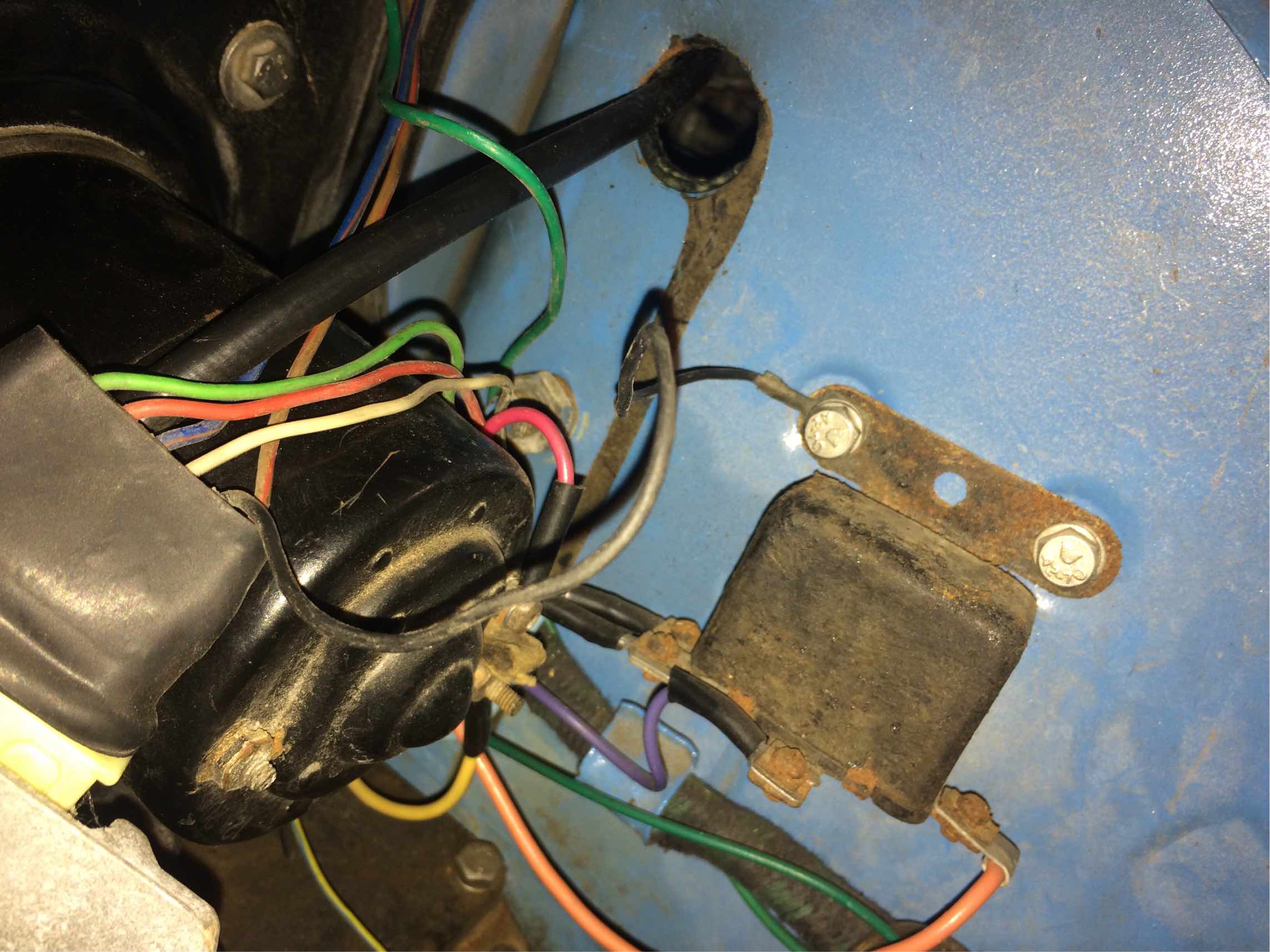

Я не помню чтобы из жгута проводов от БСЗ был свободный провод который можно было приткнуть на землю.
Суслика видишь? А он есть. smile.gif На любом жгуте есть короткий черный проводок даже с клеммой под болт.
-mAxIm-
сообщение 2016.09.27 7:31
Авто: ГАЗ-21И '1960
Был(а): 2026.05.22 14:56
"Ничего не изменится" это громко сказано. Как минимум прикрученный провод предотвратил бы создание этой темы и танцев с бубнами в попытках настроить зажигание с помощью МД-1.
Была у меня когда-то проблема с трамблёром и мне пришлось на АЗ-2 ехать до СТО, так вот если бы не прикручен был этот провод, машина с места не сдвинулась бы.
Так что очень многое изменится.
На фото этот провод на переднем плане, прикручен к креплению доп.реле стартера.
Прозванивал мультиметром - провод и радиатор коммутатора между собой соединены.

Блин, мужики, вы похоже правы.
Четко видно что 3 контакта (синий и коричневый - на катушку, а черный я проигнорировал)
