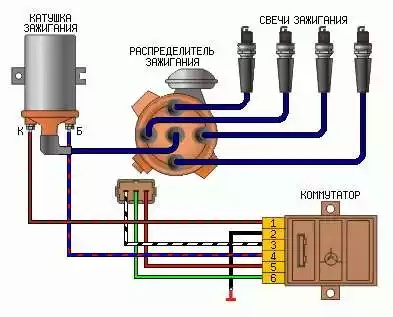

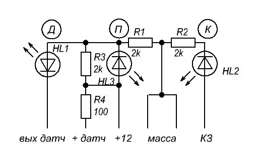

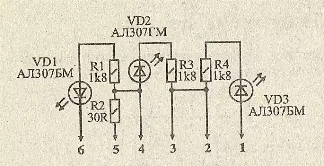

Нашел схемки.
Получается как только ты включаешь зажигание должен засветиться светодиод "П". Это значит, что с замка зажигания подается на коммутатор питание.
И, если исправна катушка, засветится "К".
Цитата(Saw @ 2016.09.25 17:56) *
Эта приблуда ставится вместо коммутатора но коммутатор крепится к массе (корпусу) а эта дичь вся пластмассовая.
Насколько я помню это не так, пластина на коммутаторе - это радиатор и он нужен для охлаждения элементов коммутатора, а за массу отвечает короткий проводок, который идет от большого разъема. Скорее всего ты его не прикрутил на массу. (На третьем фото второй вывод коммутатора)

Блин а как тогда коммутатор работает? Если второй контакт - "Земля" и он не на земле smile.gif
Jack
сообщение 2016.09.26 22:18
Авто: ГАЗ-20 '1952/2009
Из: Ирпень
Был(а): 2017.12.29 14:03
За счет радиатора. А у МД1 радиатора нет.
сообщение 2016.09.26 22:33
А я ведь говорил:
ищи питание или массу. Возможно что-то не подключил
Спешка сам понимаешь…
