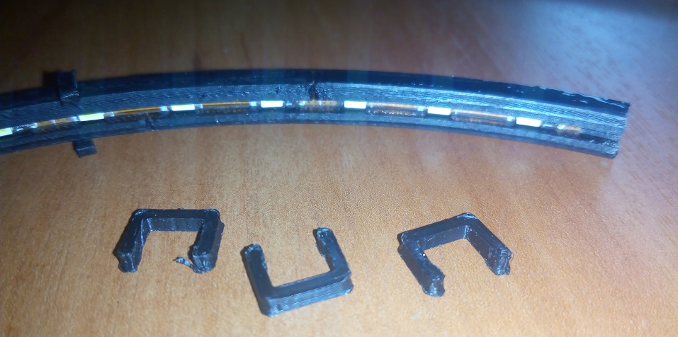

К проекту:
За эти дни сделал всего 1 момент.
Меня давно интересовало, каким образом закрепить светодиоды (и какие именно) в торцевой подсветке шкалы спидометра.
Похоже, нашел идеальный вариант.
Нарисовал в 3D, а затем и отпечатал на 3-Д принтере элементы "П-образного" каркаса креплений светодиодной полоски.
(кому надо 3-Д модель - обращайтесь, поделюсь)
А саму 12В светодиодную полоску, идеальной толщины - 2 мм купил на Радиорынке, в Киеве.
Фото с момента сборки
В центре кадра - скобы-зажимы. Использую их в момент сборки, чтобы элементы вместе держать на момент склейки верхней и нижней частей каркаса. После - убираю их.
