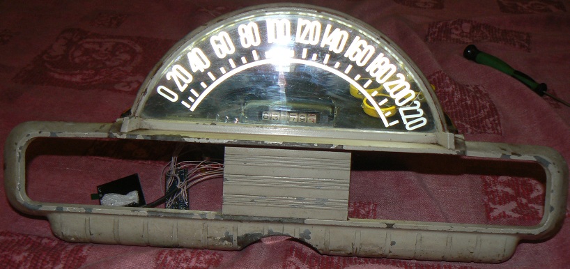

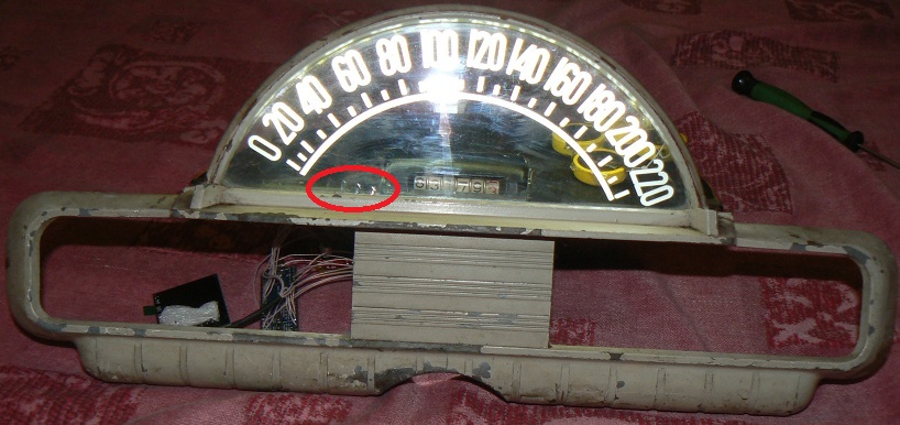

Решил выкладывать сюда материалы по мере выхода на финишную прямую в создании электронно-механического спидометра.
Идея и поддержка - Штабса, реализация - моя.
Базовые компоненты:
1. Фронтальный ШД (стрелка спидометра) - X27.168, за $3.59
( http://ru.aliexpress.com/item/1-GM-Stepper…2645770055.html )
2. Боковой ШД (одометра) - от систем видеонаблюдения: GM-15BY, за $6.86
( http://www.dx.com/p/5v-micro-angle-high-to…07#.VyHh9FaLTtQ )
3. Процессорный модуль на базе платы STM32F103xxx, за $5.00
( http://ru.aliexpress.com/item/leaflabs-Lea…1987703487.html )
4. Драйвер ШД "одометра" - A3967, за $2.50
( http://ru.aliexpress.com/item/Freeshipping…2515717893.html )
