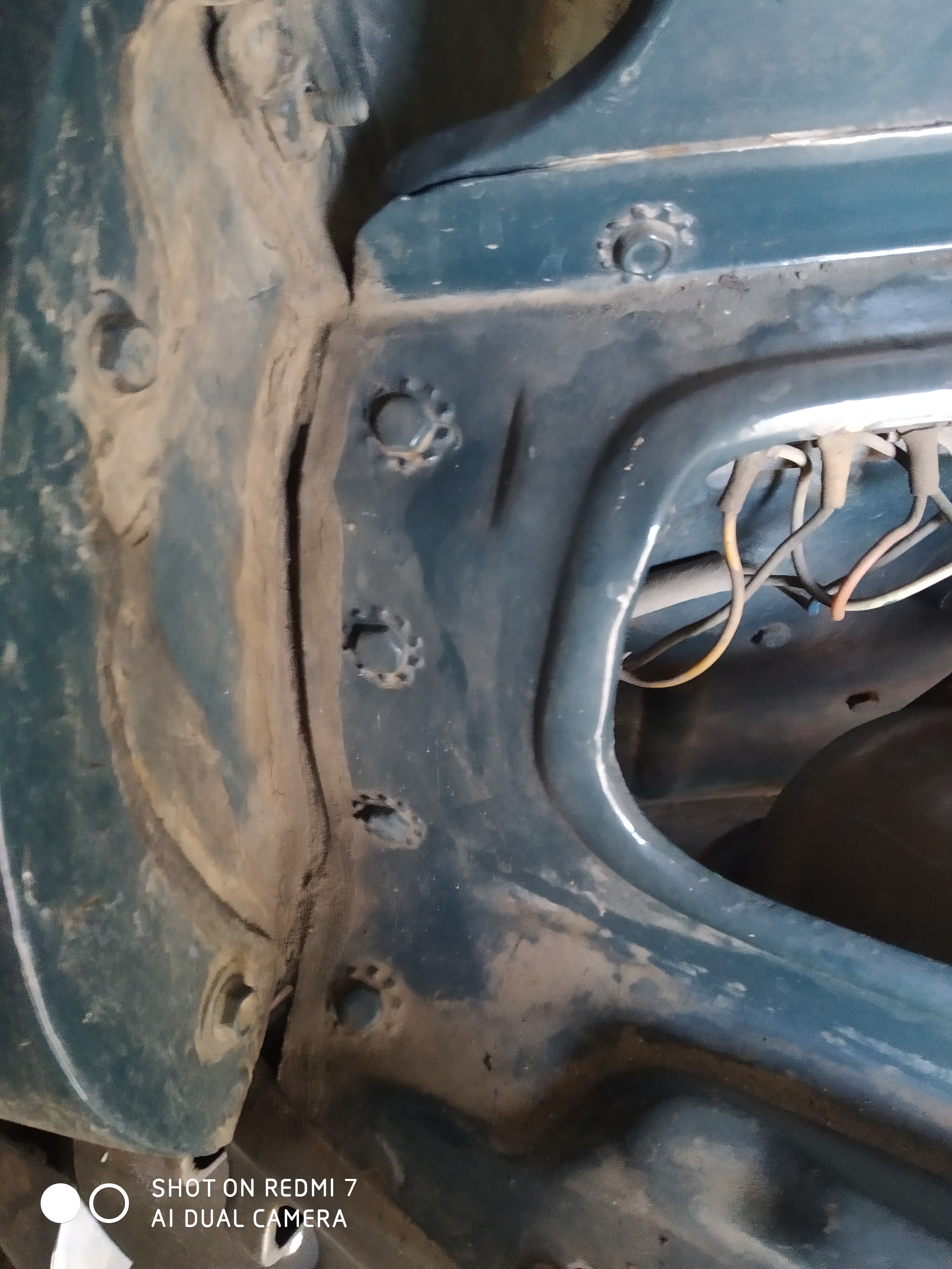

Решил по немного приступить к перелицовке машины.
Что приятно, так не смотря на модернизации прежнего владельца, практически вся машина в родном железе. Точнее смогу сказать, когда сниму крылья, нужна замена правого и есть вопросы по задним.
Маска радиатора оказалась у меня на болтах, причём очень красиво сделано, так что и не понял сразу. Тем проще будем мне ее менять, благо купил другую и Леши.
Для ремонтных работ нужно помещение др гаража, в этом нет ничего , для работы.
Решаю вопрос, по мере продвижения буду писать.

Вот так выглядит маска радиатора.
Сделано действительно практически красиво.
