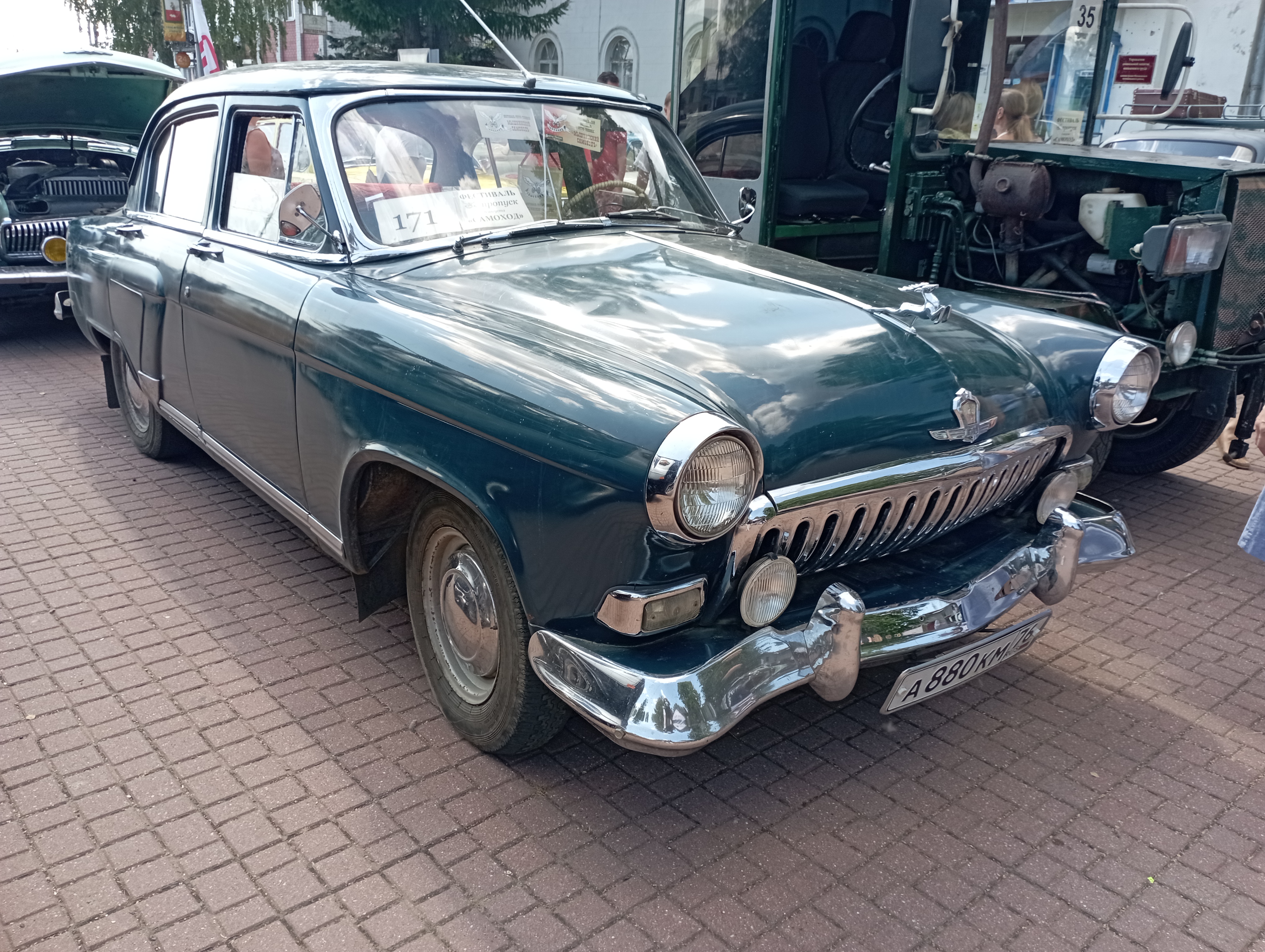

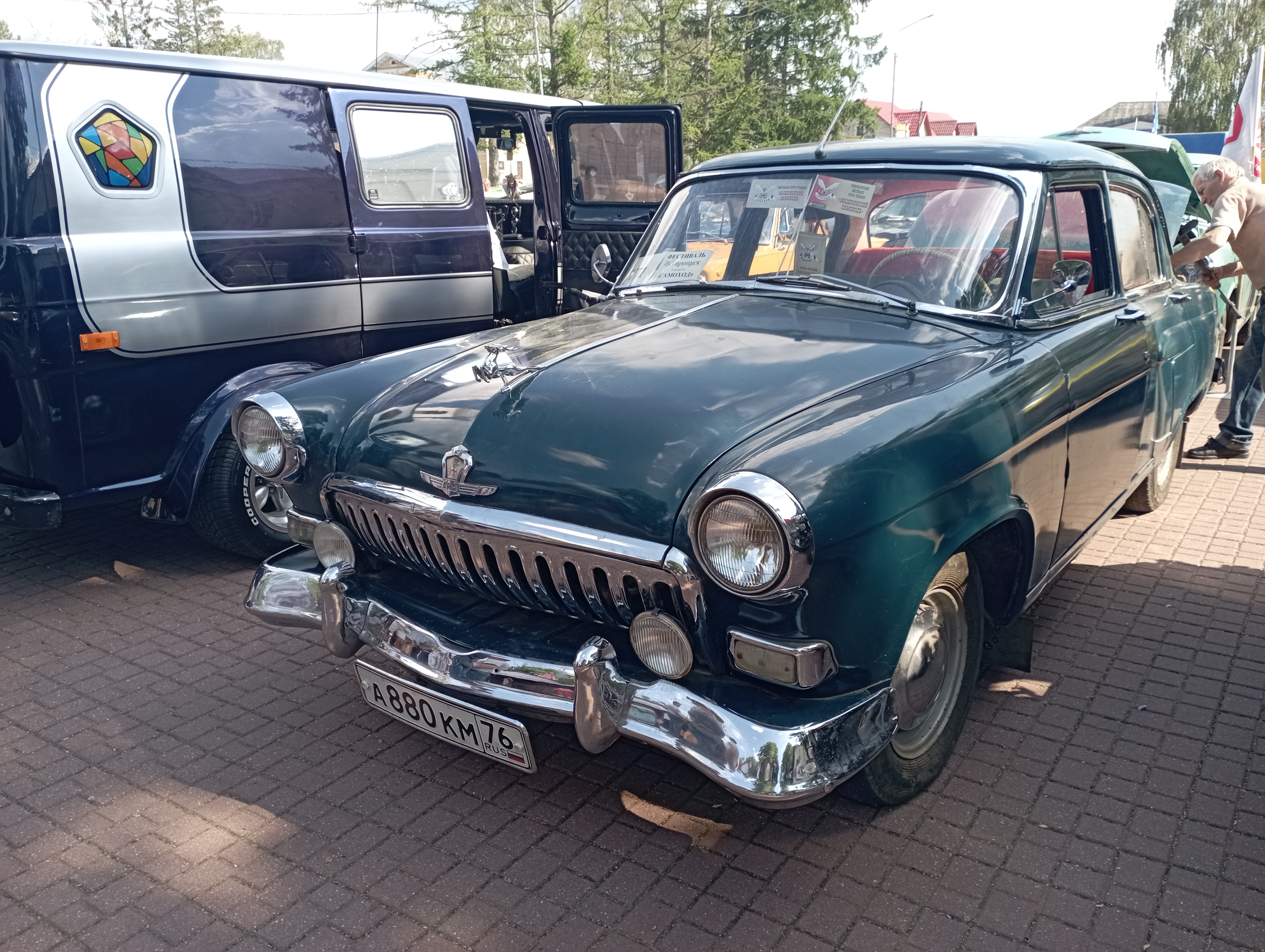

Нашел на просторах практически копию моей зеленки.
Эта машина принимала участие в фестивале " Мышкинский СамоходЪ".
Цвет мой, мурена. А всё-таки хорошо смотрится в этом цвете, после возврата в двоечное состояние освежу ее таким же цветом.

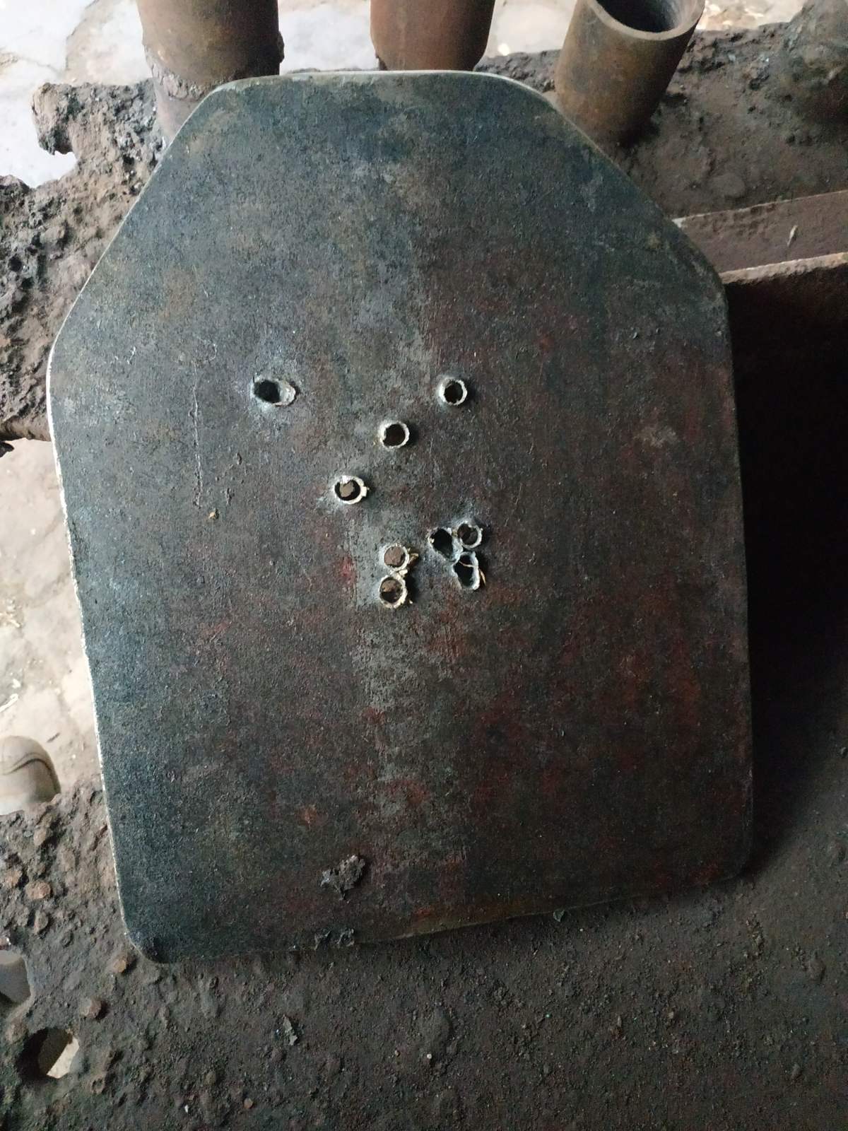

Парни отдали рессоры, что у них было на какие-то цели армии, вот я хз, зачем там рессоры от 21. Может кто знает?
В 22м году, когда парне начали призівать, небіло броников. Так вот, кто-то где-то прдумал делать броники из листов рессор. Москвич, волга. Тонкие.
Пробовали делать из них. отдали военнім на прострел. Сказали больше не делать. Если пуля в районе сварного шва, то множество осколков добавляется от кусков сварки.
Тогда же делали листі для броника из футировочной стали. вроде 8мм. Но уже могу ошибаться. Вот так она віглядит от 7,62 калибра.
