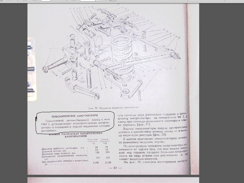

Принял решение не трогать подвеску и оставить ее,как есть.
Согласно документации, с мая 1961г ГАЗ устанавливал переднюю и заднюю подвеску на телескопических амортизаторах.
Хоть у меня 1959г, но думаю, что не будет великим отступлением от оригинала.
Если интересно, то вот ссылка на скачивание книги, откуда взят скриншот
https://drive.google.com/drive/folders/1BAI…Mmk?usp=sharing
