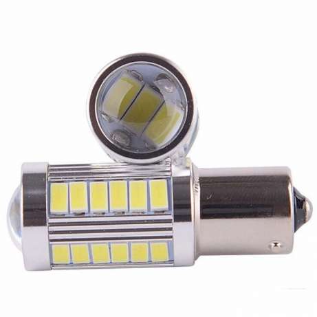

Я себе поставил везде по кругу LED, линзованые кукурузы в задний ход, просто БОМБА! Целая банда светодиодов, и еще спереди линза. Включаю задний, он светит как противотуманка!В подфарники (габариты) вкрячил то-же самое. В поворотах обычные, потому как реле… И смысла в светодиодках с сопротивлением никакого не вижу. Двухнитиевые кукурузы с линзой в стоп и габариты тоже радуют. В салоне тоже мощная светодиодка и под капотом даже ))). Освещение багажника то-же. А вот освещение номерного знака оставил желтеньким с обычными лампами, так как-то смотрится душевнее))).Светодиодами везде доволен, кроме фар. Пока езжу на них, ездить нормально в принципе, но светят не правильно.Проверяли двигаясь на встречу друг другу на ослепление, не слепят,товарищ сказал, что они скорее на вид даже не такие уж и яркие.Но тем не менее, я вижу все очень не плохо, сравнимо с галогенками, однозначно лучше дешевых галогенок, не сравнить с ксеноном, разве что по цвету. По яркости и ощущениям скажем типа галогенок Филипс +110%. Две ночи покатался и скажу что именно по функциональности претензий особых не имею, коробит только то, что когда к стене подъезжаешь на ближнем, светотеневой границы нет, пятно какое-то … Чем-то сравнимое со светом от противотуманок.
Рекомендую в фонари заднего хода:
Интересуют стопы в первую очередь - задний ход элементарно решается китайской противотуманкой за 30 грн.
Противотуманка это уже колхоз, причем куда элементарней поменять 2 лампочки, чем вкрячивать противотуманку,лично я не захотел ставить. По этому поставил такие лампы. В стопах стоят такие-же на вид, только двухнитиевые и при чем красные. Я доволен.

В стопах такие же лампы у меня стоЯт уже больше 10 лет, но светят в основном пучком, т.е. бокового направления у них нет - именно поэтому я и спросил. А ты, если уж начал выкладывать фото лампочек, то мог бы написать и про маркировку и про место покупки. Не помешало бы и фото как они светят.

А нервов то biggrin.gif biggrin.gif biggrin.gif … Откуда я знаю их маркировку? На них ничего не написано, они пучком не светят, так как светодиоды по окружности расположены, плюс спереди линза, Раньше стояли похожие, но без линзы, освещали тоже не плохо, но эти заметно лучше. У меня такой проблемы нет с задними фонарями, на 24-ке они практически прозрачные, тем более у меня стоят фонари первых выпусков, с подобием линзочки в центре.
Машина шикарная и мост от 3110 ))) . 5-ти ступка наверно)))? Зеркало правое от 24-ки … -редкость. Смотрится машина хорошо, но стремления к оригиналу не было, это на вкус и цвет …
Да, лампочки через ОЛХ покупал, там их валом…

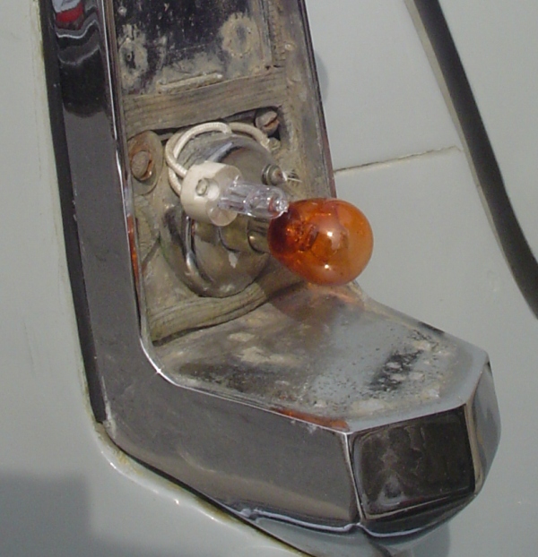

Цитата(Shtabs @ 2017.09.19 21:36) *
У меня задние фонари не имеют белых стекол и маленькая аккуратная противотуманка под бампером вполне эффективна и не бросается в глаза.
Не люблю я эти оранжевые стекла. У меня белые . А внутри слепил ( см фото) лет 10 назад. Светит хорошо. Надо будет экспериментнуть со светодиодами тоже… Вполне возможно станет ещё лучше - так как от применения мощных галогенок в ЗХ удерживает вероятность поплавления рассеивателей. А со светодиодами такой опасности не будет.
