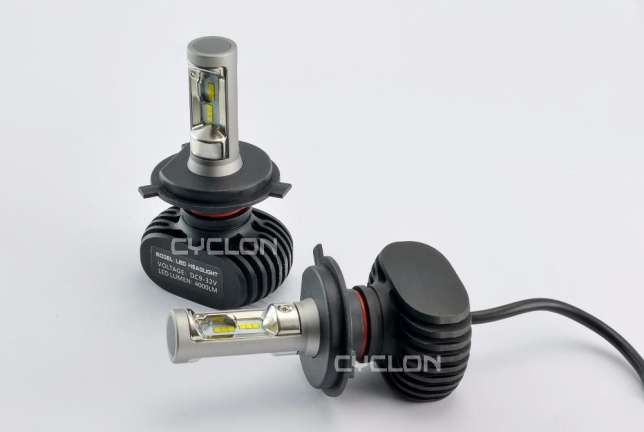

Захотелось мне быть модным и идти в ногу с прогрессом, а тут еще восторженные комментарии в инете. И вот как специально-сгорает у меня одна галогенка "Филипс +130" , ну думаю, все-и купил LED лампы которые на рекламном фото. Почему эти, потому, что они были не самыми дешевыми,скорее самыми дорогими в своем классе, Н-4 без охлаждающего куллера. Куллер я не захотел, потому, что он не влазит в корпус фары, нужно выпиливать дырку, но потом этот же куллер засосет в фару пылюку. У этих ламп радиатор изготовленный из АВИАЦИОННОГО АЛЮМИНИЯ!!! Не знаю, на сколько бы хуже охлаждал радиатор из кастрюльного алюминия. Красивая упаковка, лампы красивые, я был в предвкушении!!!
Поставил, регулировать свет,а он домиками какими-то, треугольничками… Полосы вообще нет… Свет бьет куда-то в космос. Короче мы с другом часа 2 крутили эти лампы, оказалось их можно переворачивать на 180 градусов относительно крепления в фаре, перевернули, кое как отрегулировали ближний по дальности, чтоб он как-то падал на дорогу, Мощность заявленная как 25вт на лампу но световой поток лучше чем у ксенона оказался брехней, не кажу,что они уж плохо светят, но не как ксенон это раз, отрегулировать ближний свет нормально не возможно это два (хоть там на лампе и шторки для формирования ближнего света).Свет от них очень не привычный, но смотрится модно . На счет дальнего света скажу что он вполне таки приличный, но из-за спектра холодного, дорога напоминает лунный пейзаж, и с непривычки ехать не приятно. Однозначно свет слабее чем на ХОРОШИХ ГАЛОГЕНКАХ, но вполне удовлетворительный по яркости. Напрягает то, что не возможно нормально отрегулировать ближний. Подъезжая к какой нибудь стене, толком не видно границ, просто чуть прибит к земле пучек света, а на дальнем более менее нормально .
Не советую покупать, лучше хорошие галогенки… Хотя на любителя…
Мощность: 25Wближний и 25W дальний
Количество диодов на лампу: 12шт* Cree CSP chips
Светоотдача : приблизительно 4000lm/лампа
Напряжение: DC 9-32V(подходит для машин 12V/24V )
Температура свечения: 6000K
IP65 влагозащищённый, угол света 360град.
Материал : авиационный 6063 алюминиевый профиль
