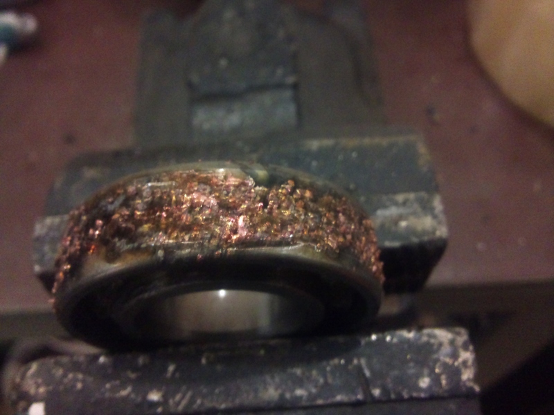

Знакомая тема. Частенько, когда новый подшипник садится в штатное место с люфтом, его (люфт) трэба устранить. Особенно, если наплавка посадочного места нецелесообразна или невозможна. Вот в таких случаях и приходит на помощь кусок сварочного кабеля с распушенным хвостом. Прицепил к держаку, чтобы только контакт был, "массу" - на обойму, и тырц-тырц-тырц - вкруговую по обойме или по валу, к примеру. Когда побольше, когда поменьше. При установке из меди получается нечто уплотнителя. Но на вашем фото, конечно, уже перебор!
http://websvarka.ru/talk/topic/3350-naplav…-na-podshipnik/

Прикреплённое изображение/]http://websvarka.ru/talk/topic/3350-naplav…-na-podshipnik/[/url]
На форуме достаточно подробно все описано. Но это для экстремальной ситуации. Эксплуатировать таким образом механизм нельзя. Только до места ремонта. потом все под замену.
