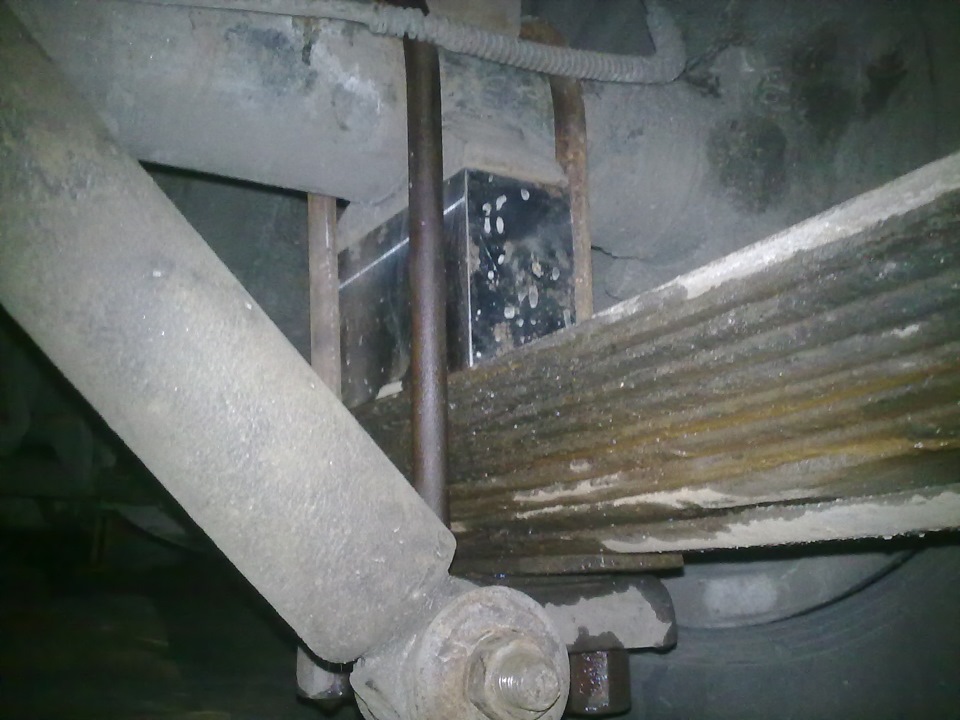

Как максимально усилить рессоры имея вот такую вот конструкцию как на фото? Задача сделать максимально жестко, но что бы зад не стал выше.

Да какой там лоурайдер, ничего я не резал. Вот все мое занижение. Все уже сделано, все ездит, 100км/час едет, ниче не крутит не вырывает, на грунтовке пятаки рисует. А проблем в том что до отбойников расстояние 5-7 см где то, одного меня она нормально держит, покачиваясь проходит все ямки., но стоит посадить в машину несколько человек то все, до отбойников 3-4см и понятно на ямках и кочках бьет. Вот и нужно так усилить что бы с весом ничего не проседало и не раскачивало и не пробивало до отбойников.
сообщение 2016.03.13 8:38
Ты изменил кинематику подвески, а хочешь чтобы работало как раньше? biggrin.gif appl0000.gif
Чудес не бывает.
Зайди пока сюда - не так сложно на самом деле, но решит все твои проблемы даже без постамента под чулком, т.е. просевшие рессоры найти не проблема - они будут мягкими + убрать по листу, а не добавить, а остальное здесь с разборок:
http://gaz21.su/index.php?showtopic=14255&st=0
З.Ы. Но здесь уже очень желательно ставить трекшн бар.

Если сделать жесткие рессоры чтоб машина не проседала - сзади подвеска будет как воз, будет трясти, подвеска без балласта не будет работать.
Самий простой вариант - это поставить просевшие рессоры, две пневмо подушки, редуктор и компрессор, загрузил людей - добавил давления. При желании можна и уровень пола сделать на пневматике.
Еще можна пробовать приколхозить подрессорники но они будут шуметь.

Хорошо, по другому спрошу…Подкоренной лист еще один волговский, родной ставить или может с газели подходит? На 24-ке вроде шире они.
Jack
сообщение 2016.03.14 1:49
Авто: ГАЗ-20 '1952/2009
Из: Ирпень
Был(а): 2017.12.29 14:03
Все подходит без переделок. Взял рессору от газели, положил рядом - лежит как родная. Такая же железная.
Газ-21
Расчетная длина рессоры, мм - 1300
Ширина рессоры, мм - 45
Длина переднего конца, мм - 650 (точка крепления моста делит рессору пополам)
Газ-24
Расчетная длина рессоры, мм - 1350
Ширина рессоры, мм - 65
Длина переднего конца, мм - 580 (точка крепления моста смещена вперед на 95 мм)
Газель 3302
Расчетная длина рессоры, мм - 1500
Ширина рессоры, мм - 75
Длина переднего конца, мм - 700 (точка крепления моста смещена вперед на 50 мм)

Если ты хочешь сделать чтоб задок не проседал на 5 см при нагрузке в 300 кг, то постав пеньки между мостом и кузовом - это самый простой вариант. От жестких рессор эффект практически тот же.

Чтоб заниженная подвеска нормально работала нужно поднимать лонжероны, по другому мост не влезет.
