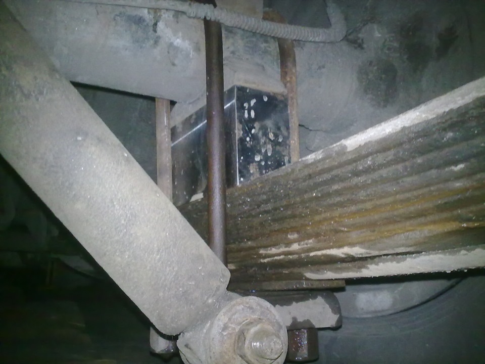

Как максимально усилить рессоры имея вот такую вот конструкцию как на фото? Задача сделать максимально жестко, но что бы зад не стал выше.

Shtabs   Как максимально усилить рессоры имея вот такую во...   2016.03.12 18:02
Jack   С таким занижением получился очень большой скручив...   2016.03.12 18:18
Ta4elo   После занижения расстояние до отбойника прилично у...   2016.03.12 18:19
Shtabs   С таким занижением получился очень большой скручи...   2016.03.12 18:21
Гордый   Если усилить от S-скручевания - то трэкшин бар пом...   2016.03.12 18:29
Ta4elo   Про скручивающий момент впервые слышу и не задумыв...   2016.03.12 18:44
Валентин В.В.   Увеличить жесткость на мой взгляд можно только доб...   2016.03.12 19:03
Ta4elo   Ну я писал что рессоры уставшие уже, да они практи...   2016.03.12 19:28
Shtabs   М-да… Так может стОит начать с теории? А кто п...   2016.03.12 19:34
Jack   С жесткими амортизаторами стало немного лучше, но...   2016.03.12 19:37
Shtabs   :wall: Убил. https://youtu.be/oYmrgyU1d6Q https:...   2016.03.12 19:43
Ta4elo   А что сложного выкинуть самый нижний лист и доба...   2016.03.12 19:49
Гордый   Если сделать очень жесткие задние рессоры машина н...   2016.03.12 19:51
Shtabs   Да ничего сложного, но жопа поднимется. Ты можеш...   2016.03.12 19:52
Ta4elo   Меня это не смущает, машина чисто выходного дня и...   2016.03.12 19:58
Shtabs   +100 :D Сам подумай что произойдет, когда ты выб...   2016.03.12 20:20
Stirlitz   Я так понимаю, нужно просто поставить новые, непро...   2016.03.12 21:20
Shtabs   Я так понимаю, нужно просто поставить новые, непр...   2016.03.12 21:37
Ta4elo   Я не знаю что будет потому и спрашиваю…ну в...   2016.03.12 23:29
Shtabs   А ты не пробовал читать ВСЁ, что я написАл выше? ...   2016.03.12 23:41
Алексей   лишь бы машина не проседала ни на миллиметр от 30...   2016.03.12 23:51
Ta4elo   Да какой там лоурайдер, ничего я не резал. Вот все...   2016.03.12 23:54
Shtabs   Ты изменил кинематику подвески, а хочешь чтобы ра...   2016.03.13 8:38
Алексей   Вспомнил про интересный материал: линк   2016.03.13 11:21
Бодрый   Можно ведь сделать намного проще!! Предла...   2016.03.13 19:36
Гордый   Если сделать жесткие рессоры чтоб машина не просед...   2016.03.13 21:48
Ta4elo   Спросил как попроще - уже пневму ставить советуют....   2016.03.14 0:32
Jack   Все подходит без переделок. Взял рессору от газели...   2016.03.14 1:49
Shtabs   :wall: Не ну с меня хватит. :D   2016.03.14 10:17
Гордый   Если ты хочешь сделать чтоб задок не проседал на 5...   2016.03.14 11:25
