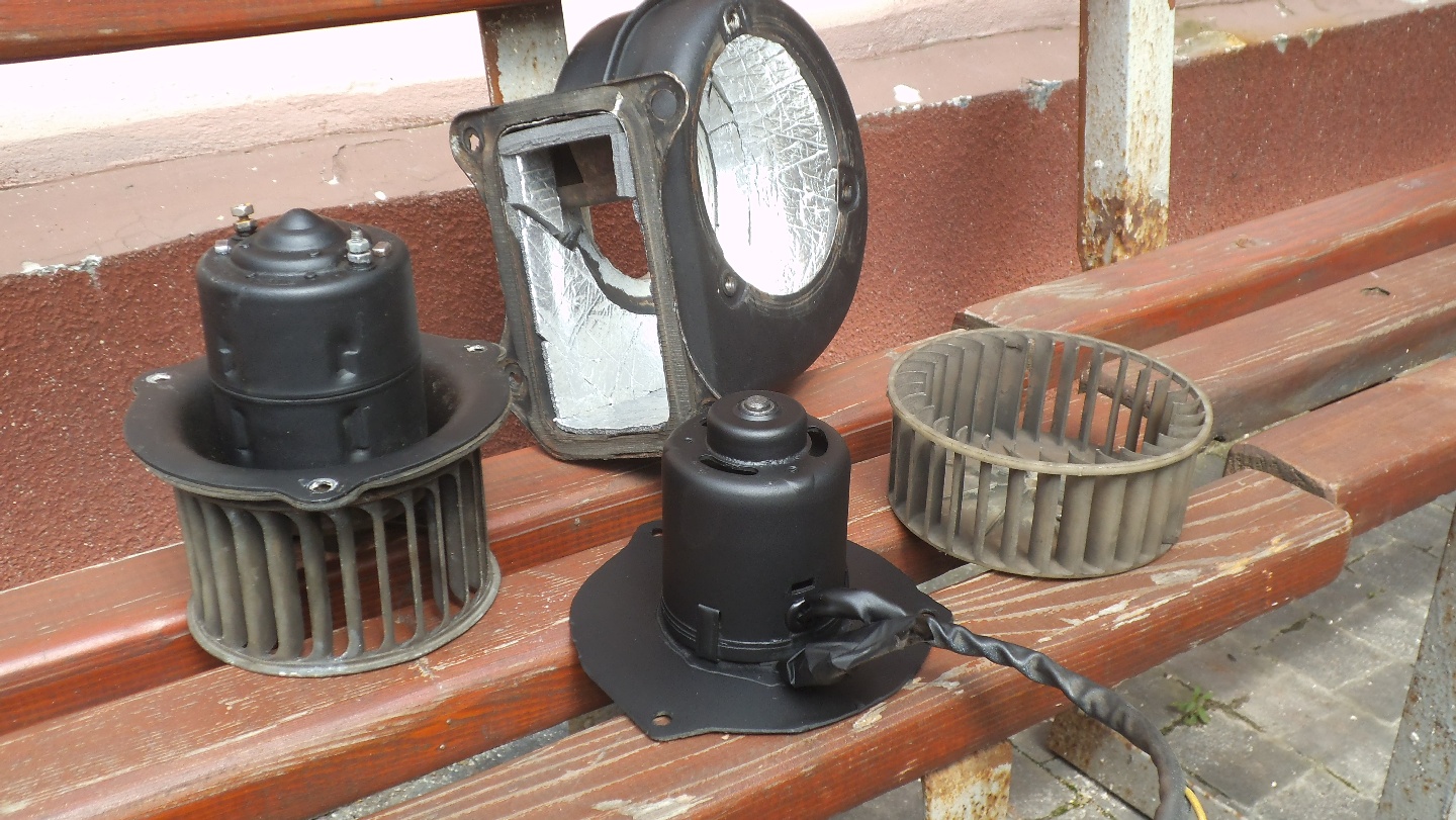

Hellbomb   Записал видео с 197.3730: https://youtu.be/7ZXBn...   2016.02.08 20:29
Валерий   Не помню где ,но вычитал ,что можно поставить двиг...   2016.02.08 21:02
Hellbomb   Кстати, вопрос: каков диаметр и ширина родной крыл...   2016.02.08 21:12
Валерий   Если не изменяет память , то барабан по диаметру и...   2016.02.08 21:43
Боря   Если не изменяет память , то барабан по диаметру ...   2016.02.08 22:19

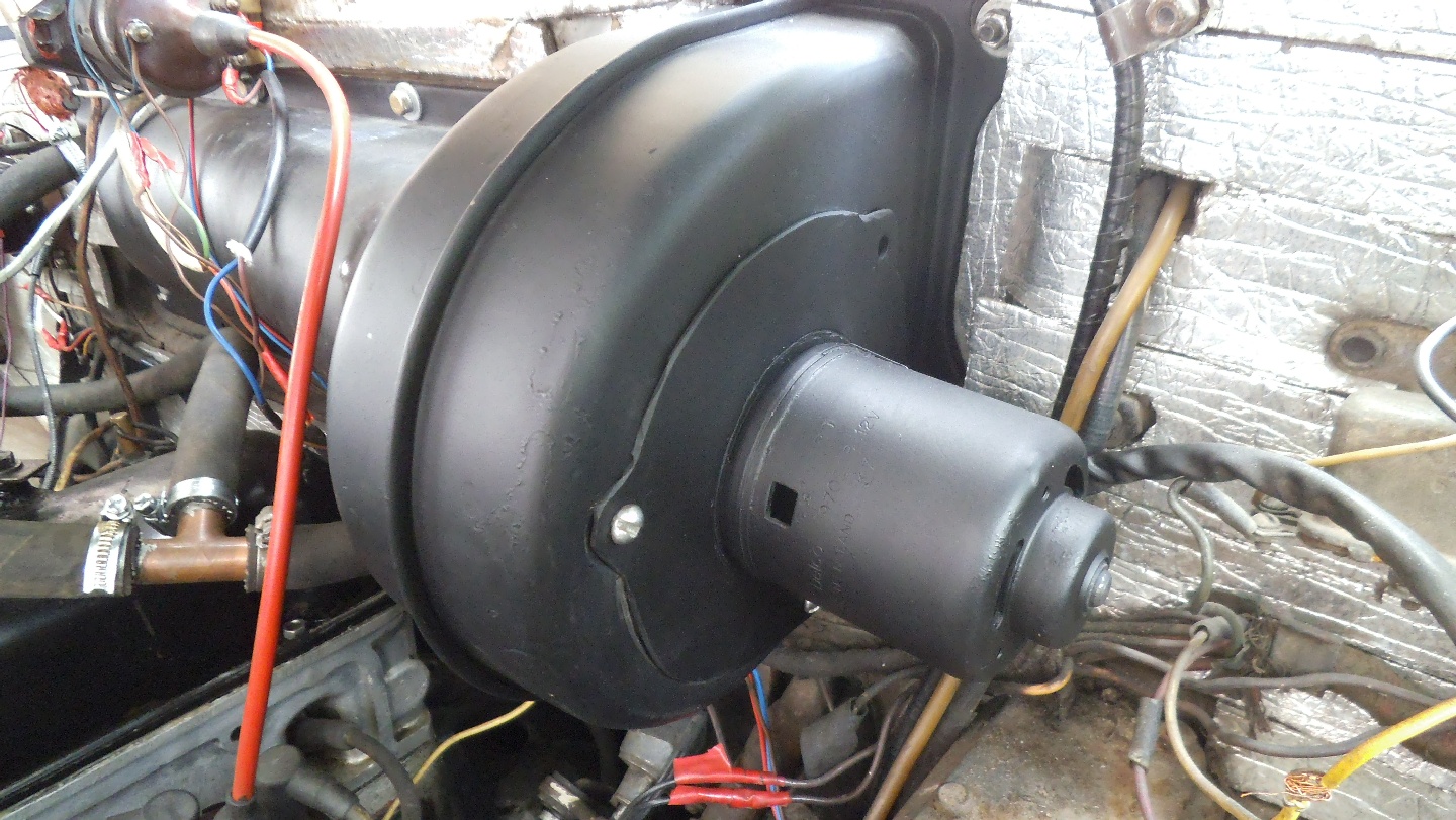

Stirlitz   Кстати, на дополнительном отопителе, что я недавно...   2016.02.13 18:29
DoctorLivesey   Купил в Китае ШИМ-регулятор (8…24 Вольт, до 20А) И...   2016.03.10 12:54
