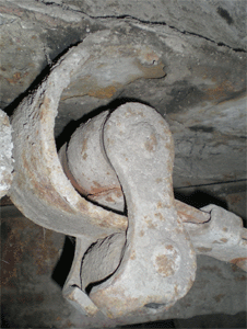

недавно заглянул под машину и заметил что рессоры не одинаково стоят одна наоборот заднее крепление стоит спереди не знаю зачем это сделал старый хозяин но интересно чем это может быть чревато, может простая невнимательность?!
сообщение 2007.08.26 17:32
Серьга впереди?
Назначение рессор, это передавать динамическое усилие от ЗМ на корпус (разгон и торможение) и обеспечивать подвижность ЗМ в вертикальном направлении.
Соорудить различную кинематику по бортам машины… Я думаю, это не правильно. При разгоне и торможении мост будет конкретно перекашивать. Одно это уже плохо.

Ставить надо правильно, это кинематика подвески и безопасность.
Т1974А
сообщение 2007.08.27 16:32
Авто: ----
Был(а): 2022.03.03 12:20
Я бы переустановил. Иначе это все равно, что одна нога короче другой.

машина никак себя в плане перекоса не показывает. Но рессору поменяю , как только руки дойдут сейчас все равно не езжу готовлюсь красить. Спасибо всем кто откликнулся!

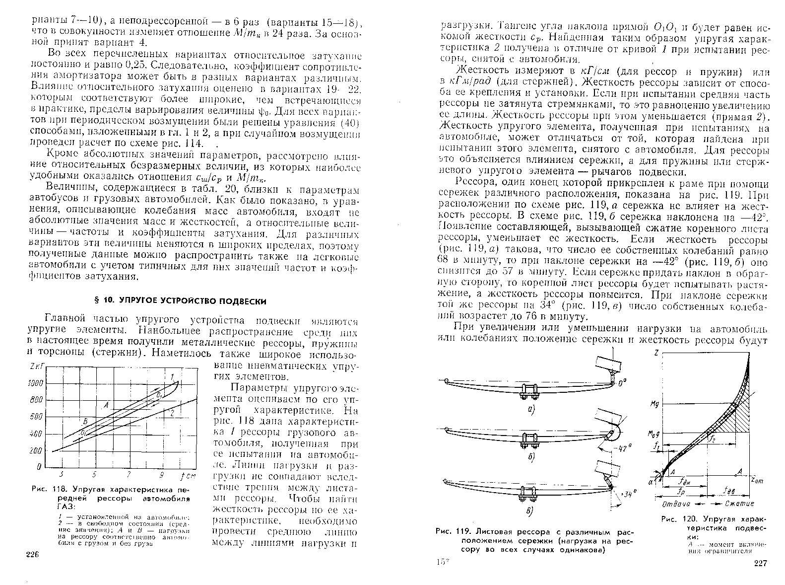

Виктор, Сергей (FS A-119) , Ребята
Обьясните, пожалуйста мне доходчего: почему на рисунке с каталога серьга к верху расположена?
я когда снимал рессоры то серьга была с точностью на оборот - там где на рисунке крепится задний кронштейн - стояло ухо ресоры, а там где ухо рессоры - был кронштейн!

На моей как на рисунке закреплено.Прикреплённое изображение
Хотя раз видел Победу на которой наоборот. Так у нее задница неестественно вверх поднята была, потому подумал, что так неправильно и постарался побыстрее забыть.

Посмотрите что прислал мне Сергей (FS A-119)
как я понял - в) подвеска более мягкая, но сильнее раскачивает кузов - так?
сообщение 2008.11.07 19:22
Хм. Там же вроде написано что при придании обратного наклона ( именно вариант В) жесткость растет.
А вариант Б, гдето доводилось прочесть, назывался что то вроде
подвеска каретного типа или что то в том роде.
А у меня сейчас сережки четко соответствуют варианту А.
