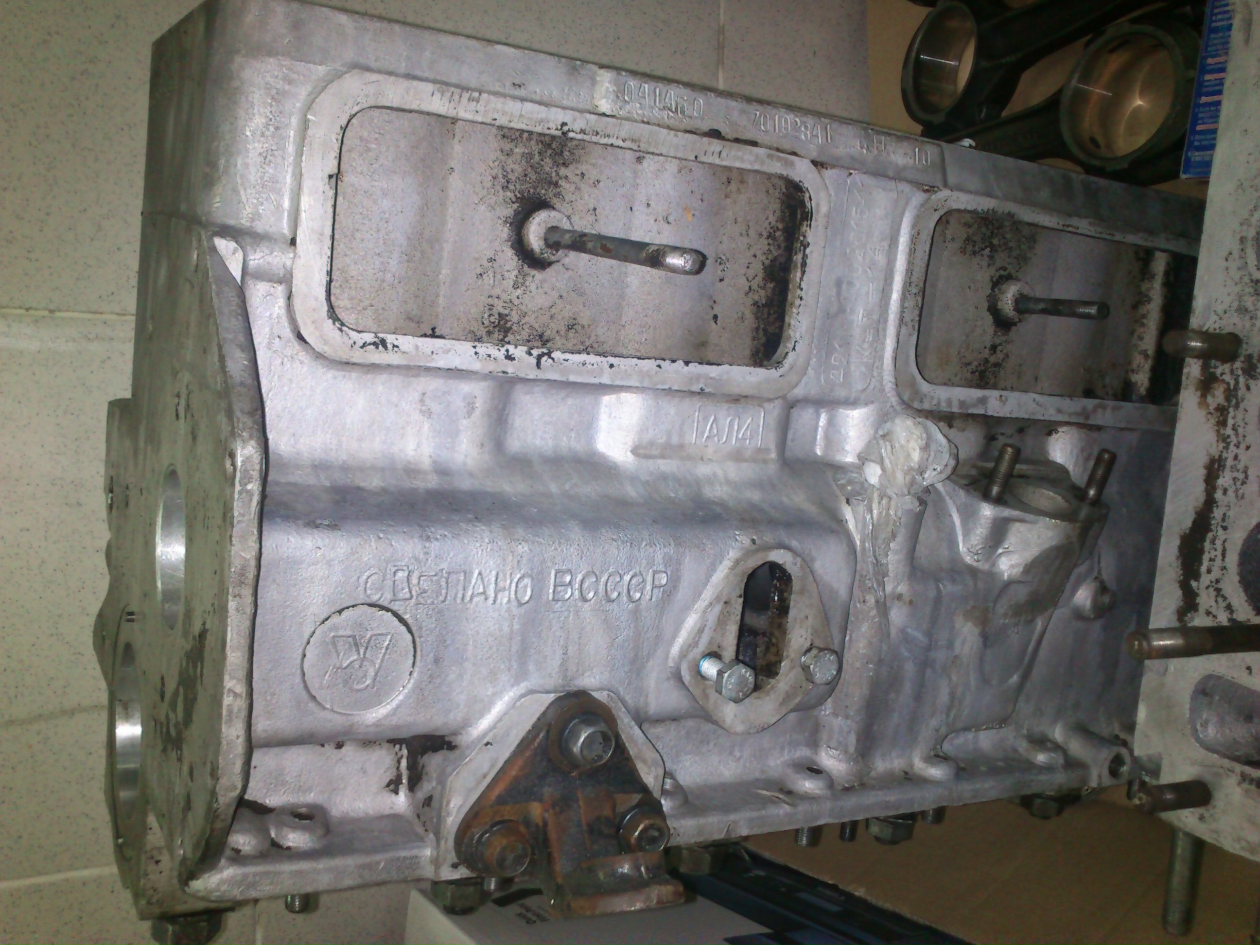

Вот фото блока. Ваши коментарии

Видно, что стоял на УАЗике.
Масляный щуп уже в блоке.

В поддоне тоже штуцер под щуп и еще какой то
Ну вот теперь прекрасно видно что как я и предполагал ранее, перед нами практически блок 451М один в один. От 21го он кроме маркировки только и отличается, что просчитан под коленвал со всеми узкими коренными шейками да приливом под ВАЗовский маслофильтр… ну и дырой под масляный щуп. Что означает цифра 2 вместо 5 в маркировке , пока для меня загадка. Наверняка в нем набивка ставится в крышку последнего коренного. Отдельный кронштейн под это - принадлежность блоков 414 да 417… а оне выглядят иначе. Ну и соответственно вся начинка ЦПГ - гильзы итп всё вполне соответствует что и применяется на 21 и на моторах УАЗ-2.5 , то бишь 451, 414, 417.
Интересно было бы взглянуть на упомянутую тут ГБЦ-417 со стороны камер сгорания. По идее должны быть груши и клапана 47х36 соответственно, круглый коллектор и треугольной формы каналы под ОЖ, которые будут стыковаться с круглыми отверстиями в перекрытии блока. И чтобы ОЖ не пыталась эти круги в блоке превратить в треугольники ( следы этого на Вашем фото имеются), рекомендую запастись прокладкой ГБЦ именно 451 с круглыми же отверстиями. Появившеяся же язвы следует зачистить и заполнив холодной сваркой заравнять напильником. Ещё скорее всего стоит к блоку привинтить родные лапы. Те что вижу на фото - УАЗовские, с нашими подушками стыковаться у меня не стали.

Спасибо за ответы . буду пробовать. Еще,может у когото завалялся поддон картера без дырок под щуп?

Вообще то в комплекте с Вашим "новым" мотором, где дыра под щуп в блоке должен был быть именно такой… если вообще был.
Так вот это деталь УАЗовская и её наверное купить проще чем оригинальный поддон 21 с трубкой под щуп. Но стоит ли тратить время на поиски и деньги. Разве что планируется собрать ОБА мотора, а поддон в наличии всего один.
Ну а если имеется таки в наличии поддон 21 с шупом, для мотора с дыркой в блоке тут варианты:
- оставить щуп в поддоне, а в дыру в блоке вставить штатную резинку, что надевается на щуп - копеечная деталь идентичная с ВАЗовской и скорее всего в любом магазе найдется.
- оставить на поддоне как есть, просто заглушив подходящей пробкой, дабы не подсасывалась из окр среды всякая гадость.
- если ну оч хочется удалить с поддона отвод , можно сдуть заклепки , и на место отделенной детали приклепать на герметике плоскую латку.
Есть ещё вариант с двумями щупами… но думаю эт уже перебор и до этого наверное всё таки не дойдет huh.gif

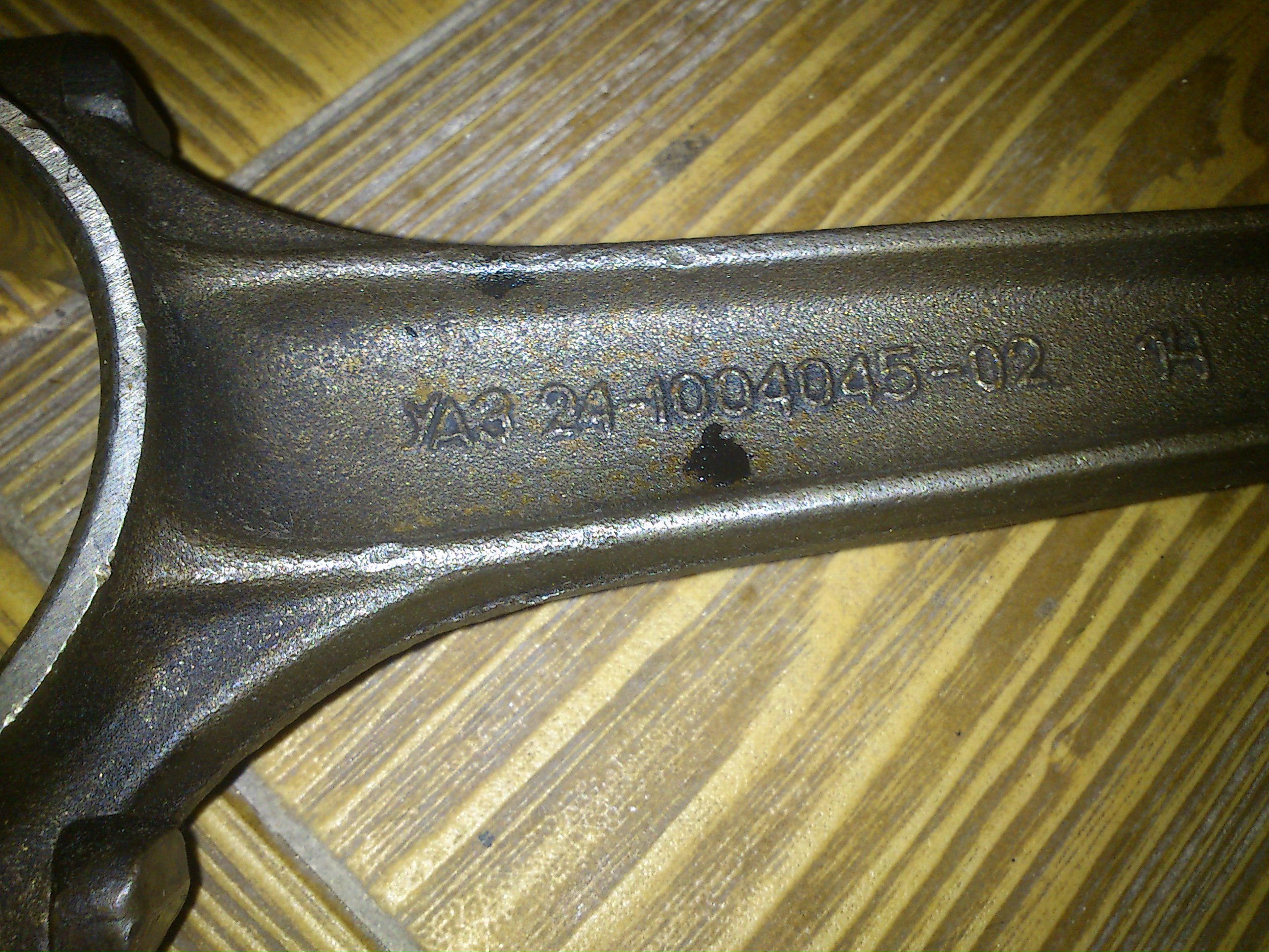

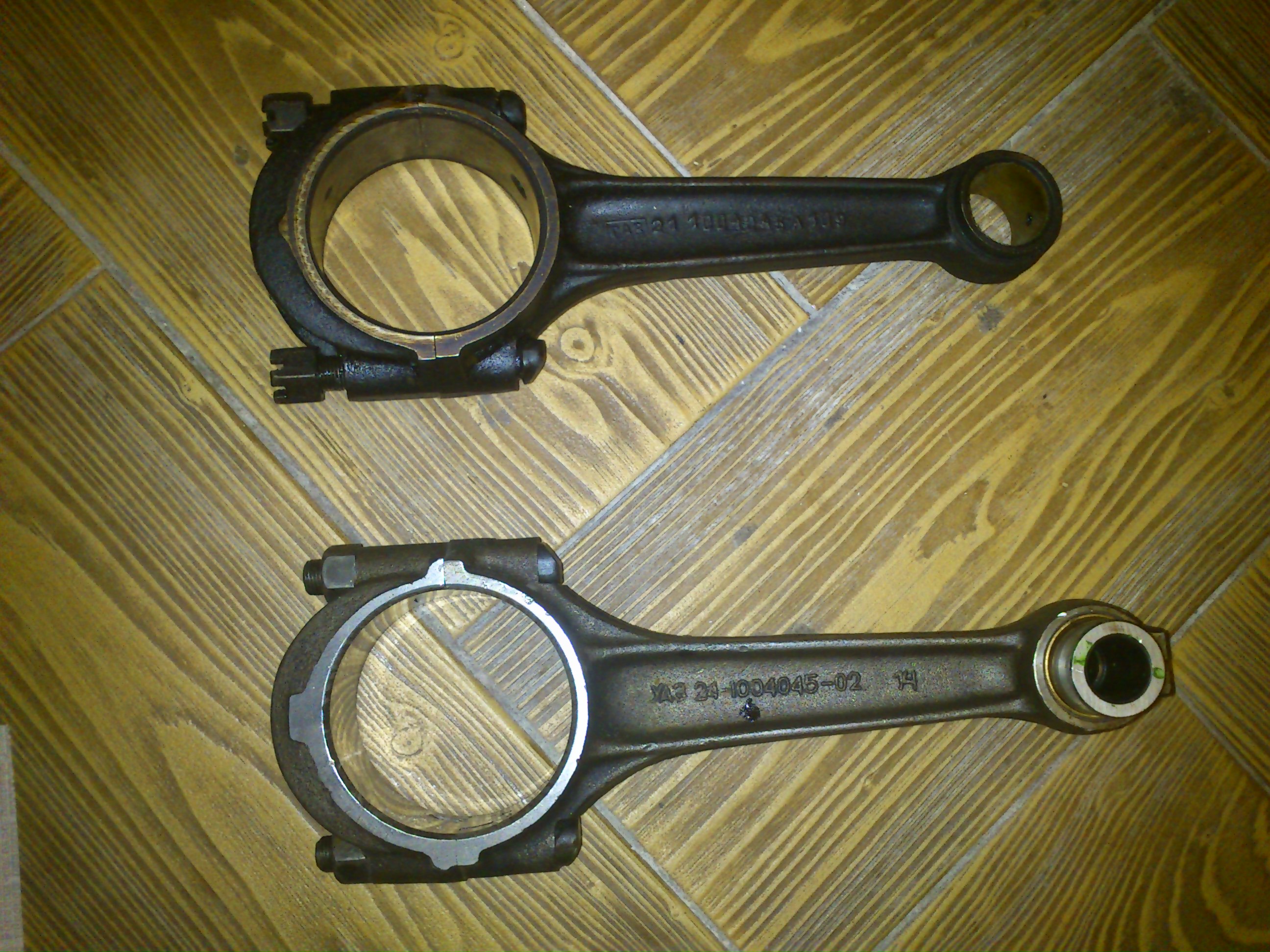

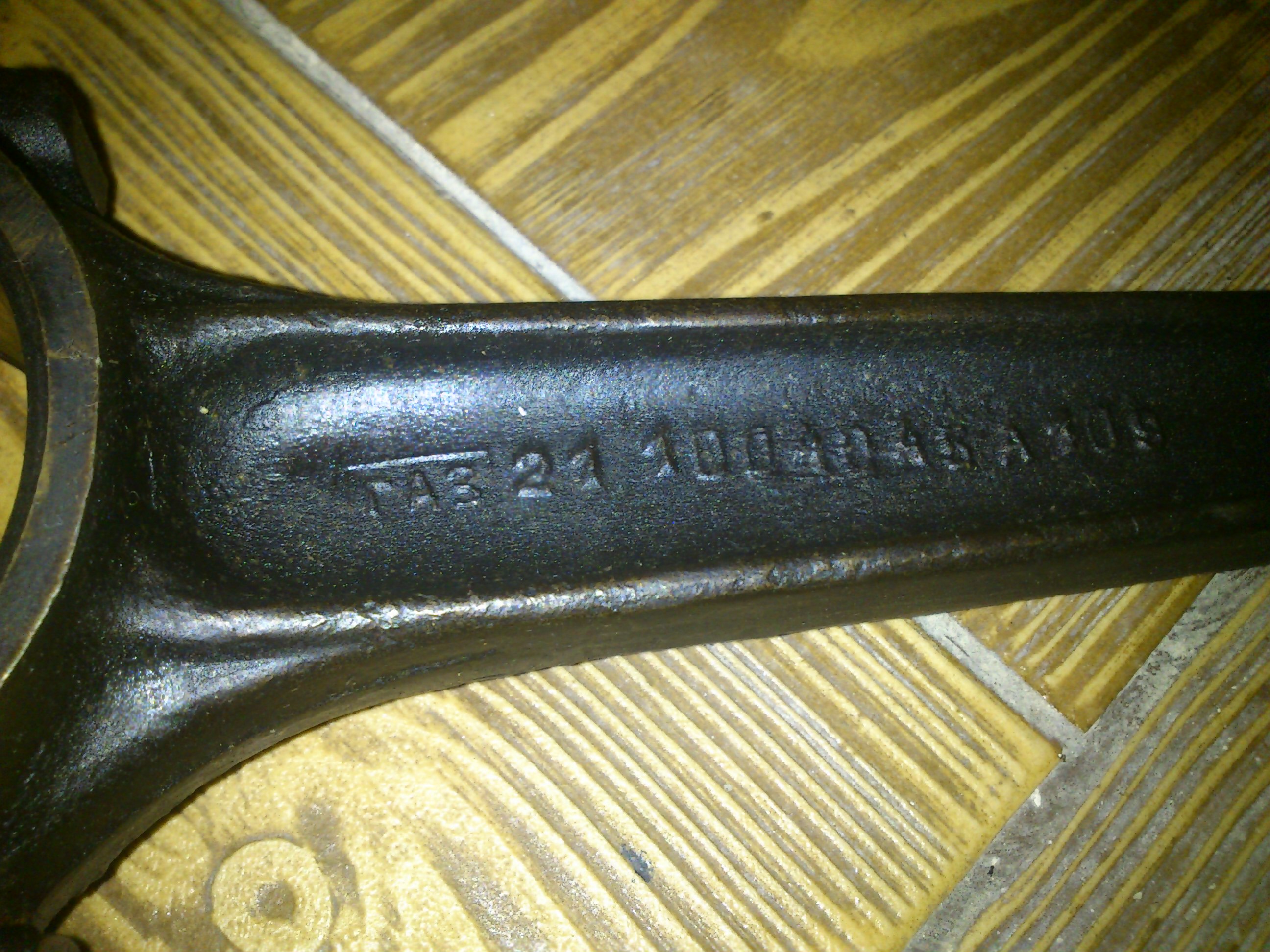

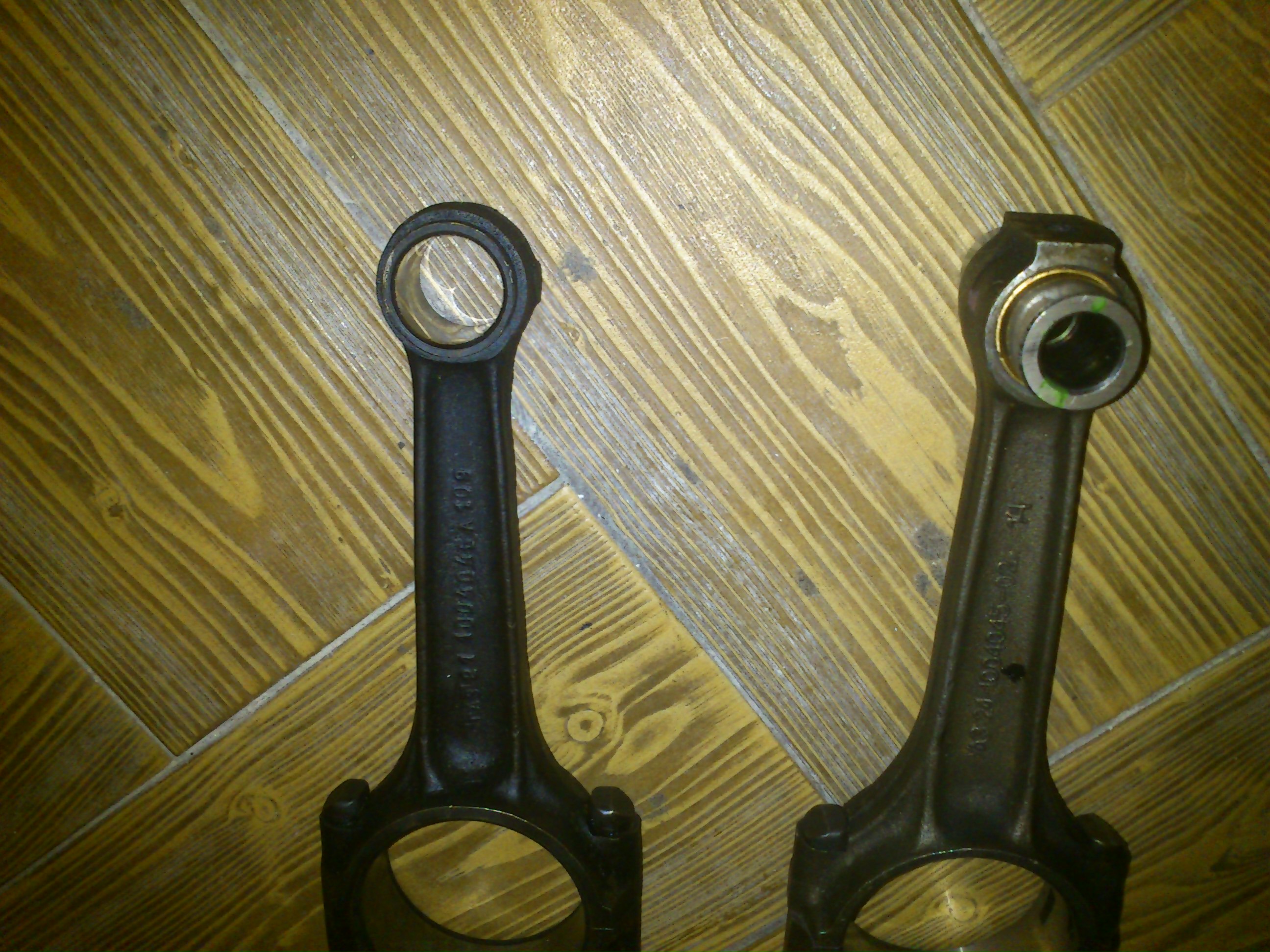

Очередной вопрос , теперь по шатунам. Есть два комплекта шатунов одни 21 1004 вторые 24 1004. вопрос какие лучше поставить
сообщение 2016.03.02 22:06
Сообщение #58
Только 24. У 21 слабые верхние головки, вечно разбиваются втулки.
сообщение 2016.03.02 23:37
Сообщение #59
Так и есть, но в данном конкретном случае для начала нужно проверить эллипс.

Эллипса нет уже проверяли. Вопрос как правильно ориентировать шатун относительно поршня и блока . на что обращать внимание
