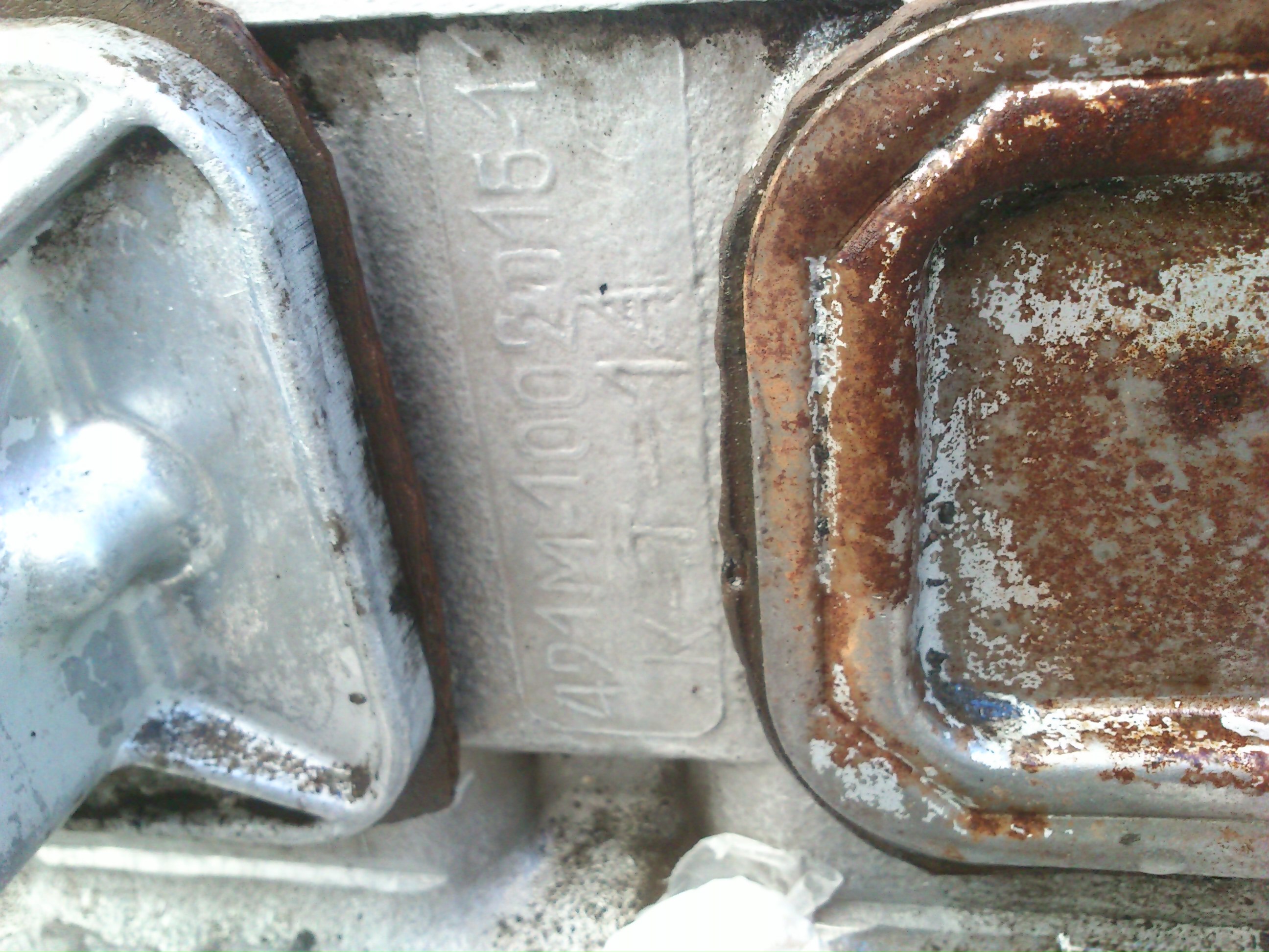

Купил себе мотор на выходных . на блоке 421 на голове 417 . буду делать . Подскажите какие поршни лучше взять(производитель)?

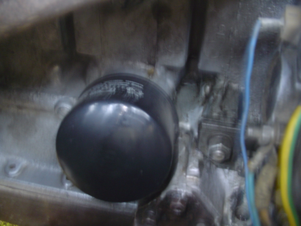

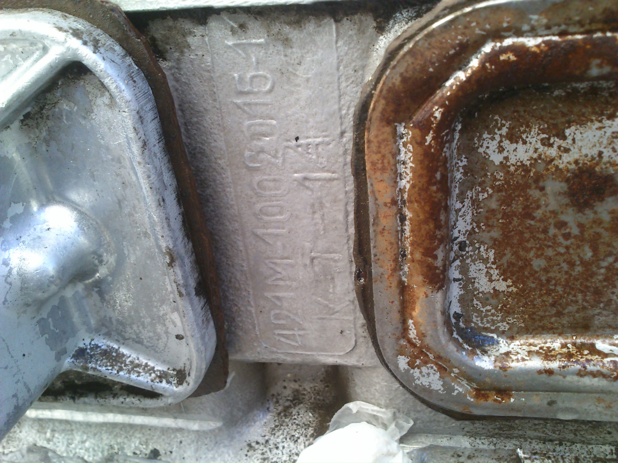

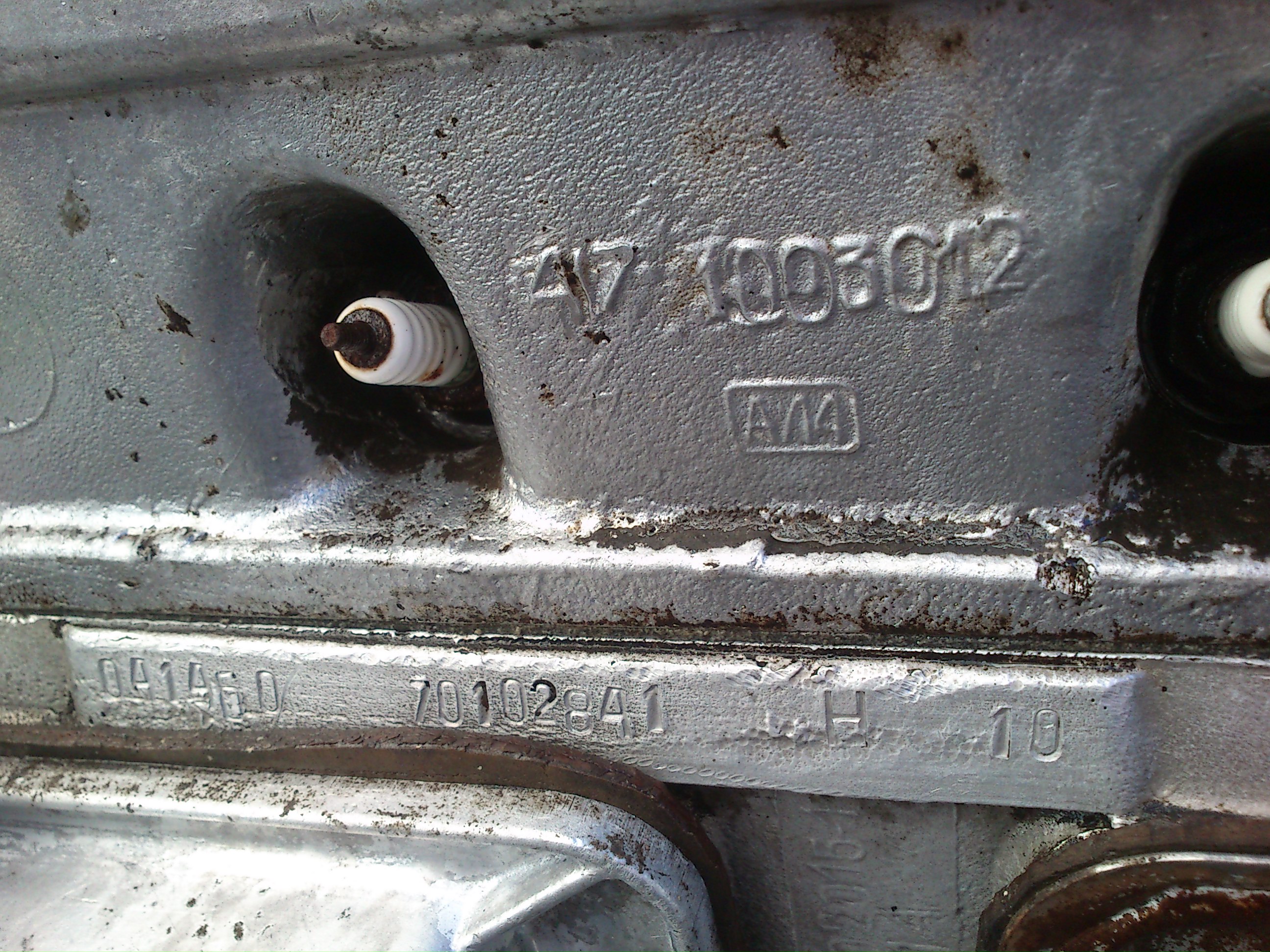

А не можно ли сфотать этот блок и с противоположной стороны - где маслофильтр. Я уже не в первый раз сталкиваюсь с фокусами от завода УМЗ и не удивлюсь если этот блок не будет отличаться от блока 451М почти ничем. Нечто подобное уже лицезреть доводилось . Маркировка 421 с буквой М да ещё широкая площадка между малыми крышками полостей толкателей. Именно так выглядел Блок - 451М . Поэтому мне интересна противоположная сторона. Ну или - съемные у него гильзы или нет?

сейчас диаметр цилиндра 92.
Ну как водится, на заборе тоже пишут. В смысле отливка надписи на блоке "421М " похоже совсем не означает что перед нами блок мотора 421 где дОлжно быть несъемным, залитым в теле блока гильзам 100мм. Я просто обалдеваю от этих фокусов УМЗ. Оч интересно будет взглянуть на фотки блока с разных ракурсов. Ведь ещё можнт статься что на КВ там набивка, а передний сальник вставляется изнутри…
Интересно тогда будет узнать… что же в нем всё таки от 421… кроме этой надписи.
сообщение 2015.12.06 17:11
Вполне возможно блок уже гильзованный или хозяини чавой-то перепутал в надписях. В любом случае контрольно-проверочная операция очень проста: в 421-м блоке толкатели вынимаются только вовнутрь блока. wall0000.gif

Как по мне, обычный 414-й блок.

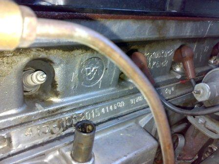

То то и оно, что для полной картины нужна фота со стороны коллектора. Тогда однозначно можно определить что за блок. Блок 451 гладкий как и 21, блоки 414 и 417 имеют вертикальные ребра меж гильзами видно на фото . А в настоящем 421 блоке, стена повторяет округлости гильз.
Что же до 414… он с 417 внешне 1 в 1. Только и отличий в отлитой цифре 414 вместо 417 да алюминиевых коренных крышках. И кстати проемы под толкатели у них увеличены и крышки там стоят практически впритык. На вото не оч хорошо, бензотрубка мешает, но заметно это. А на фото коллеги там точь в точь как на 451 или 21 - между крышками полоса аж в 3-4см и на ней ещё и отливка 421М. Я такое на УАЗовском сайте уже видел. Так и не удалось тогда выяснить что это за мутант где в отливке появилась цифра 2 и 451М превратился в 421М.

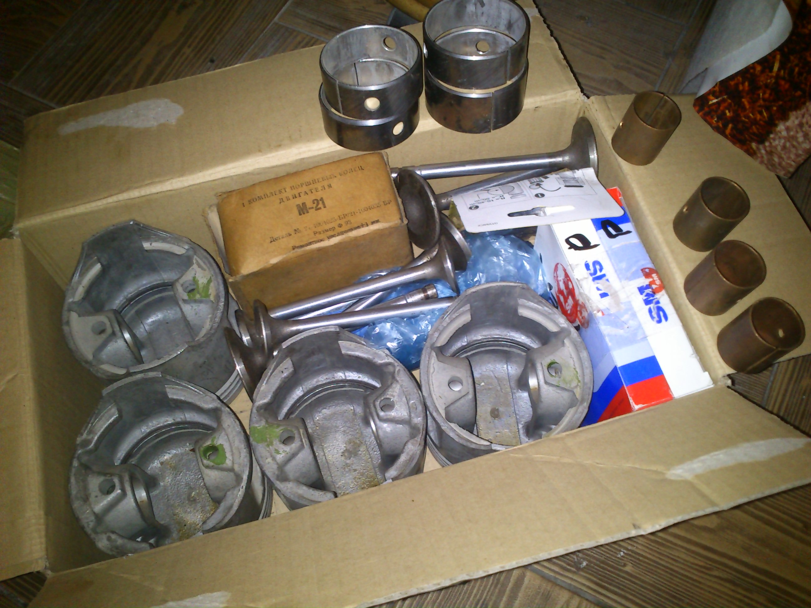

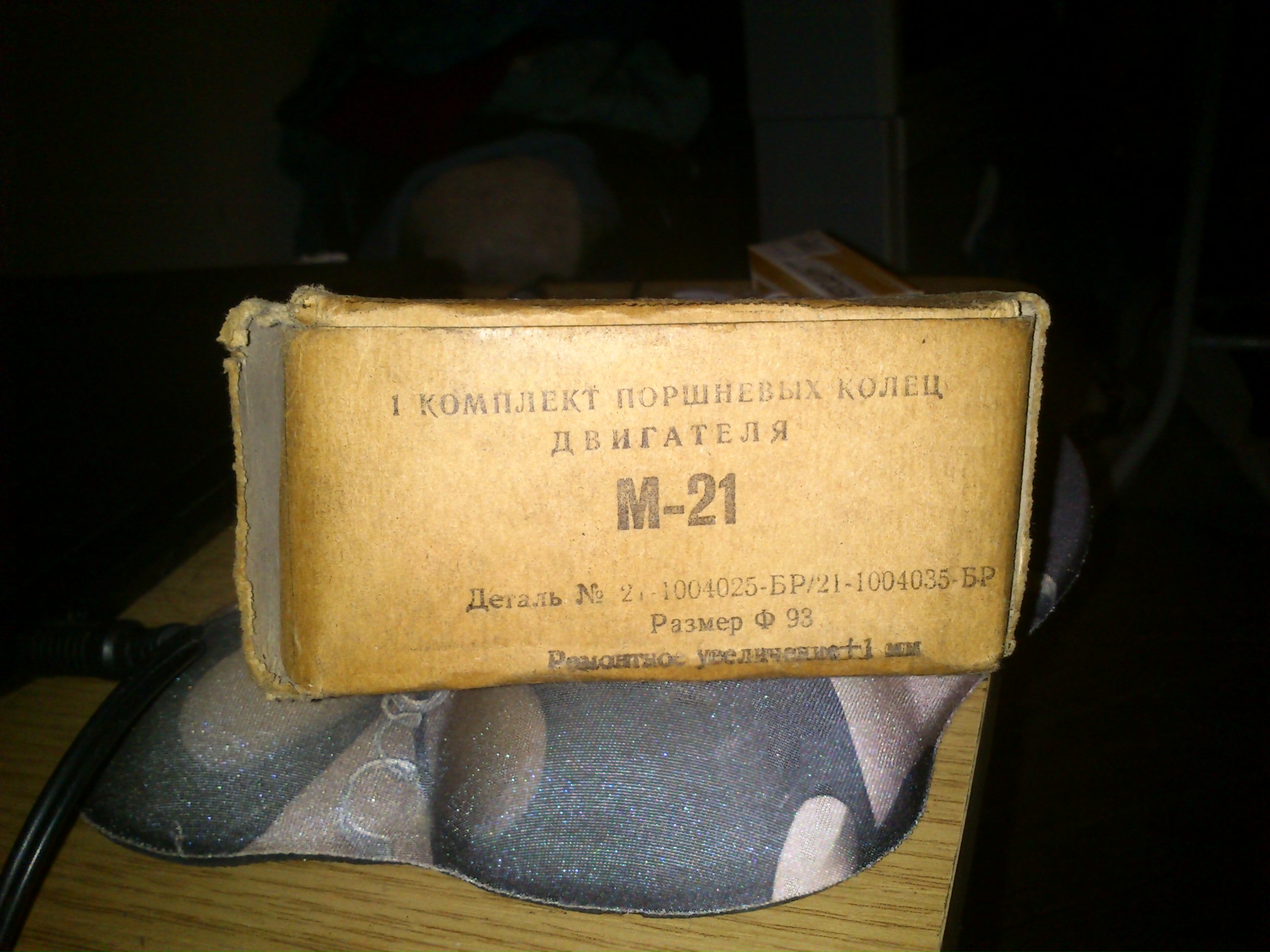

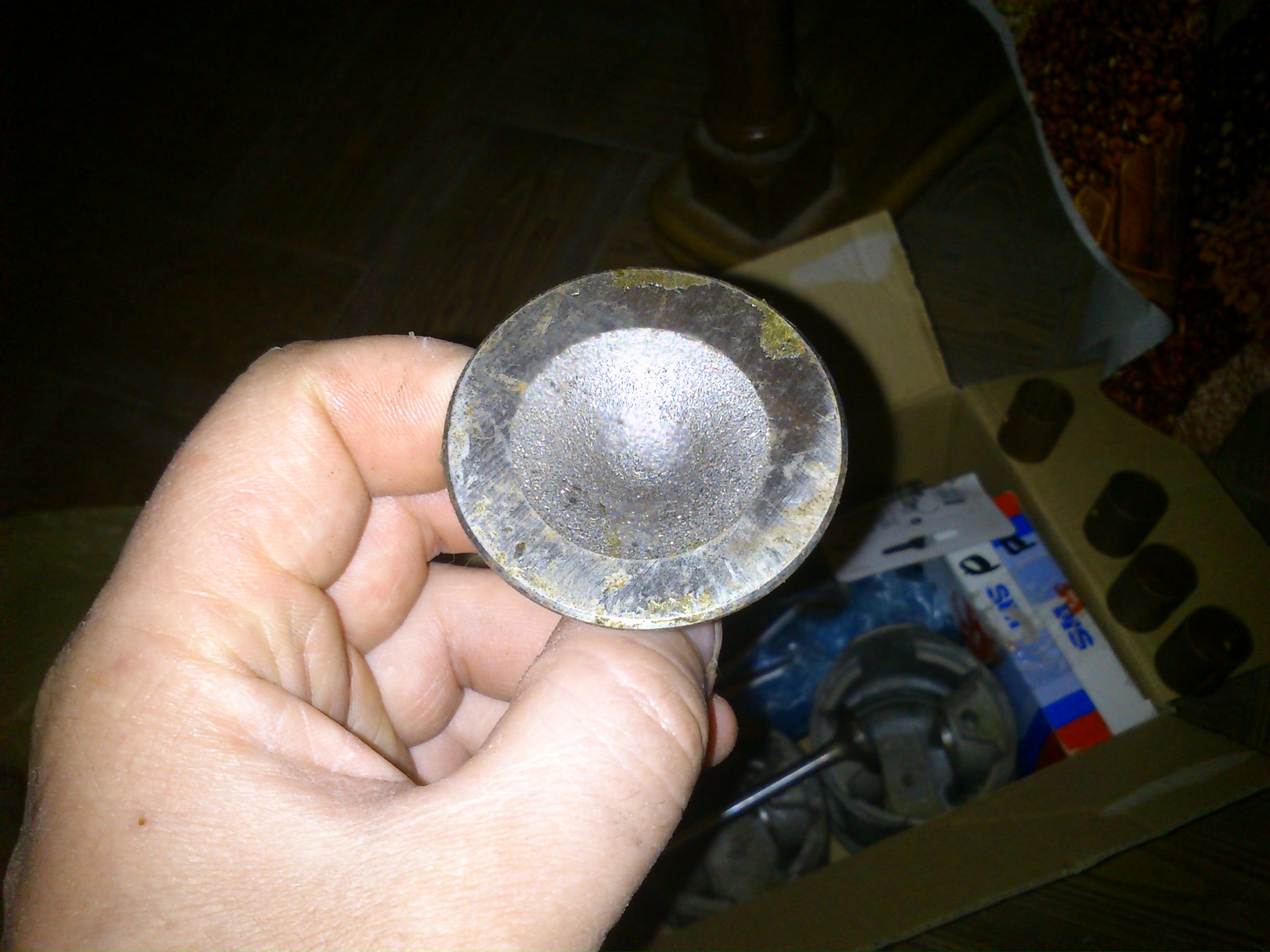

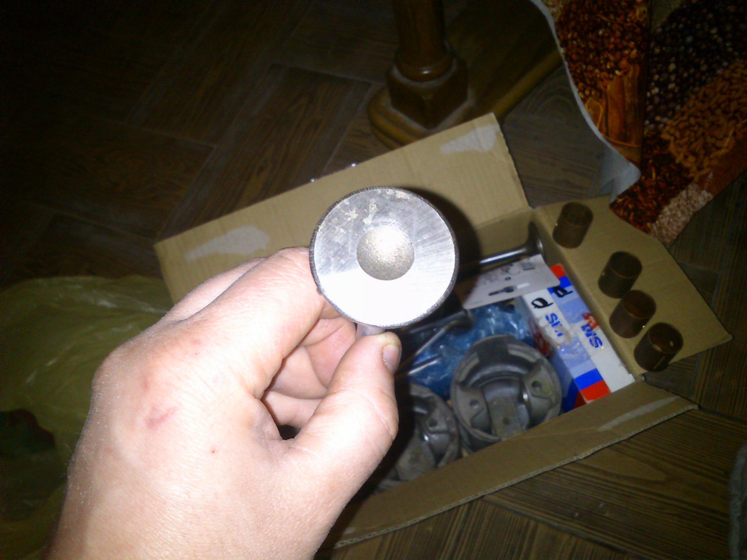

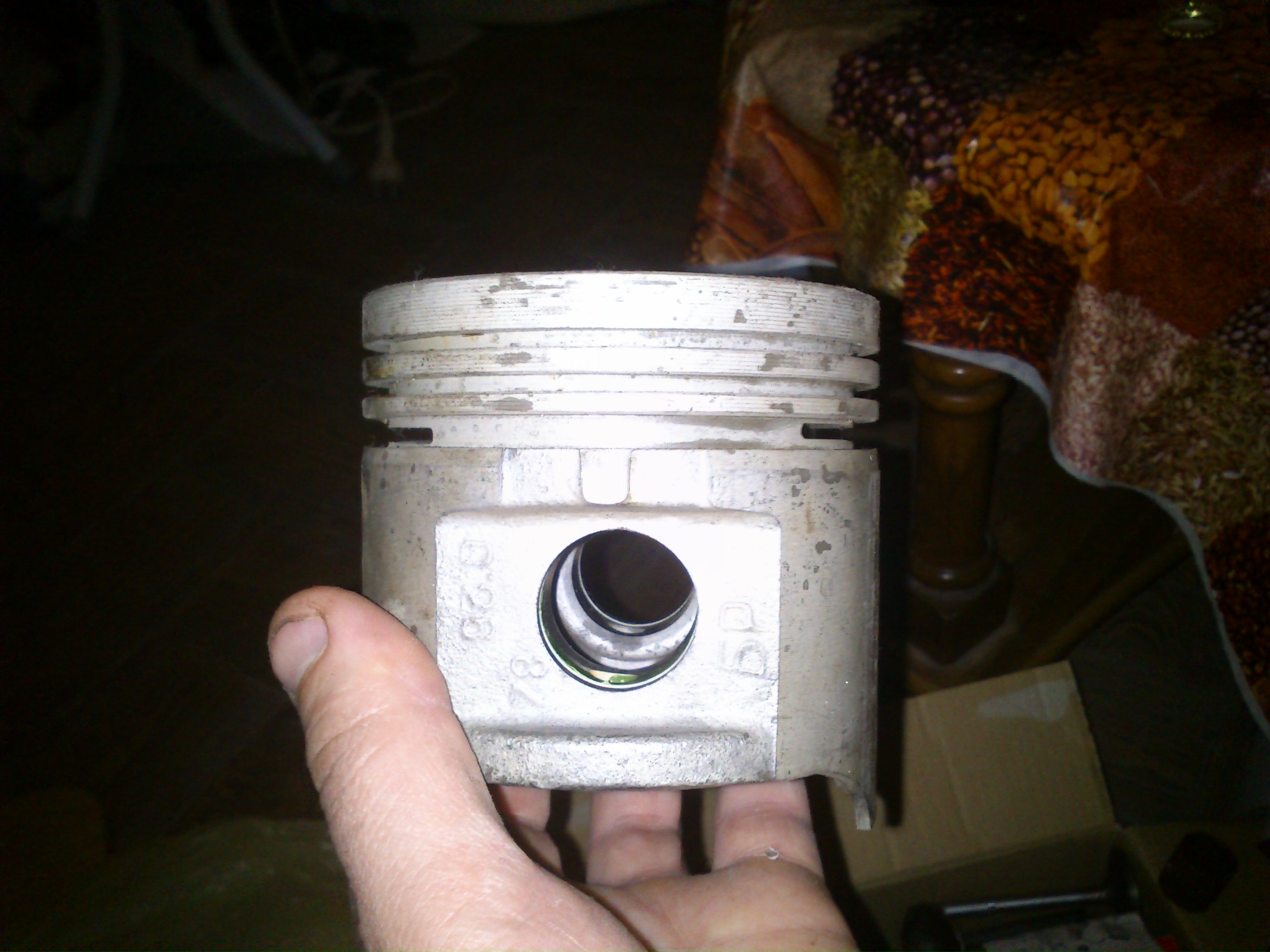

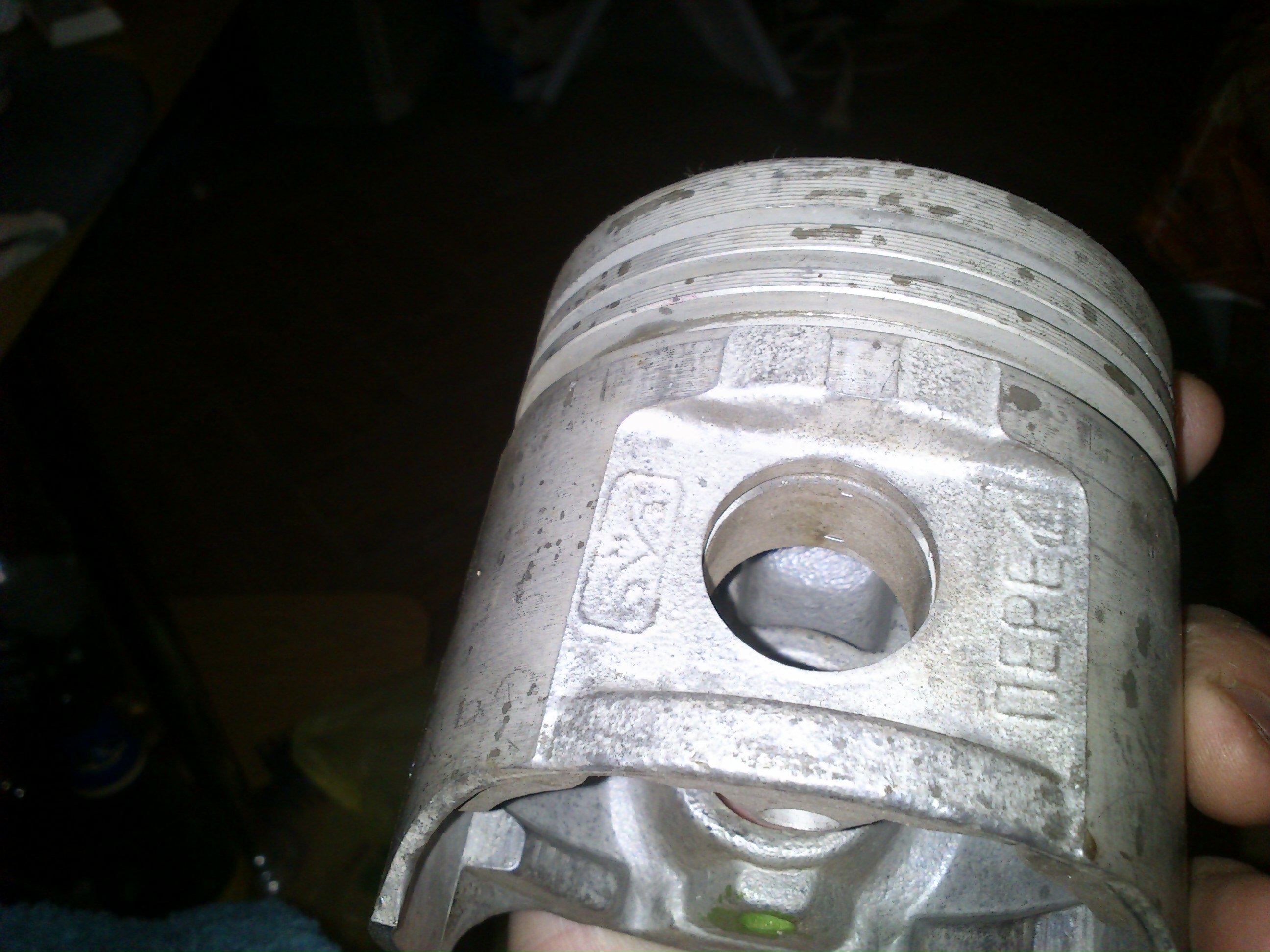

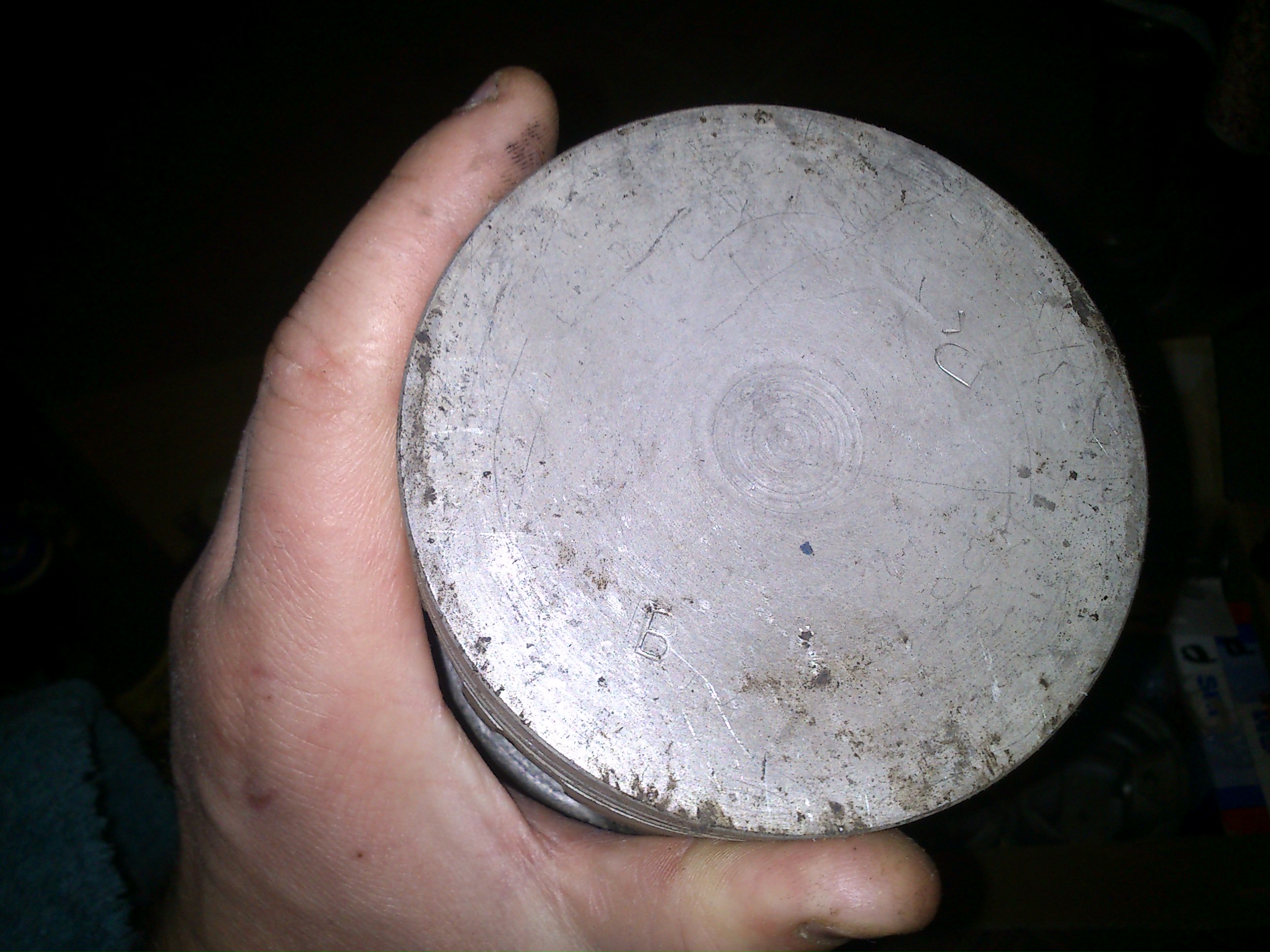

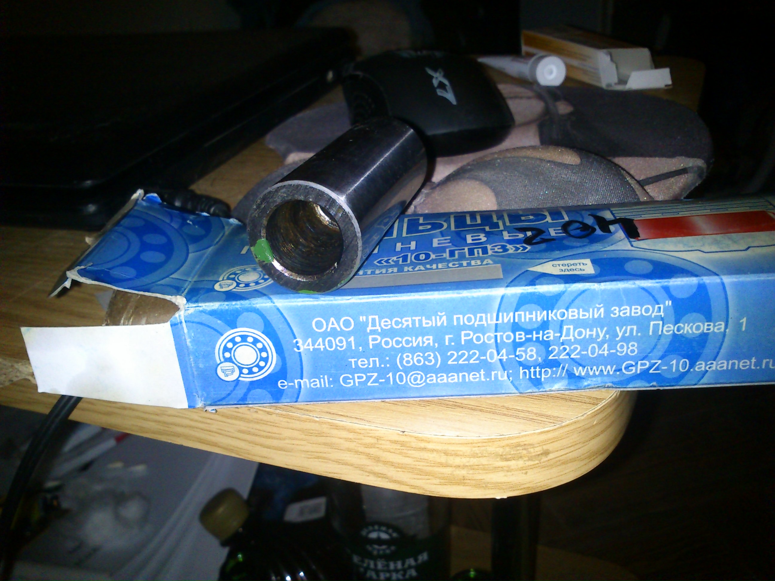

Сегодня ездил на базар за запчастями . Что я могу сказать цены на "яме" и на "успехе" не отличаются. Цены на сегодня таковы : поршневая змз-1200-1500 грн , ростов АРТ -600-800 грн (без пальцев), Харьков -500 грн(без пальцев) . Кольца 200-700 , пальцы - 20-40 грн , втулки РВ 60 грн шт. втулки шатунов 20 грн/шт . сальники клапанов 100 грн. клапаны 60 грн/шт и выше , направляющие клапанов от 290 до 520. Себе нашел поршня змз за 600 , продавец сказала из старых запасов , кольца 1965 г.(судя по инструкции) 200 грн
На клапанах еще штамп проверки отк стоит на фото не видно
Цитата(Shtabs @ 2015.12.05 20:59) *
Это прикол?
блок проверили сказали под какой ремонт будут точить
