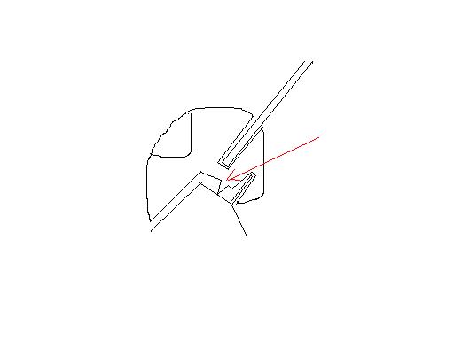

Еще такая заморочка мной замечена этим летом. Менял я сзади уплотнитель жигулевский, и сравнил родной и собтвенно жиговский профиля резины. Та «полка» профиля, которая ложится на железо, имеет шип, который, видимо, у Жигулей входит в ответную часть корпуса. В Волгах полочка плоская и шип не даё т по-человечески вставить стекло. Его вдавливаешь, только отпустишь и оно отдавливается назад. По уму надо или сточить этот шип или силиконом, что ли, его. Хотя я ничего с ним по лени своей не делал, и так пошло smile.gif Красной стрелкой на него указал.
