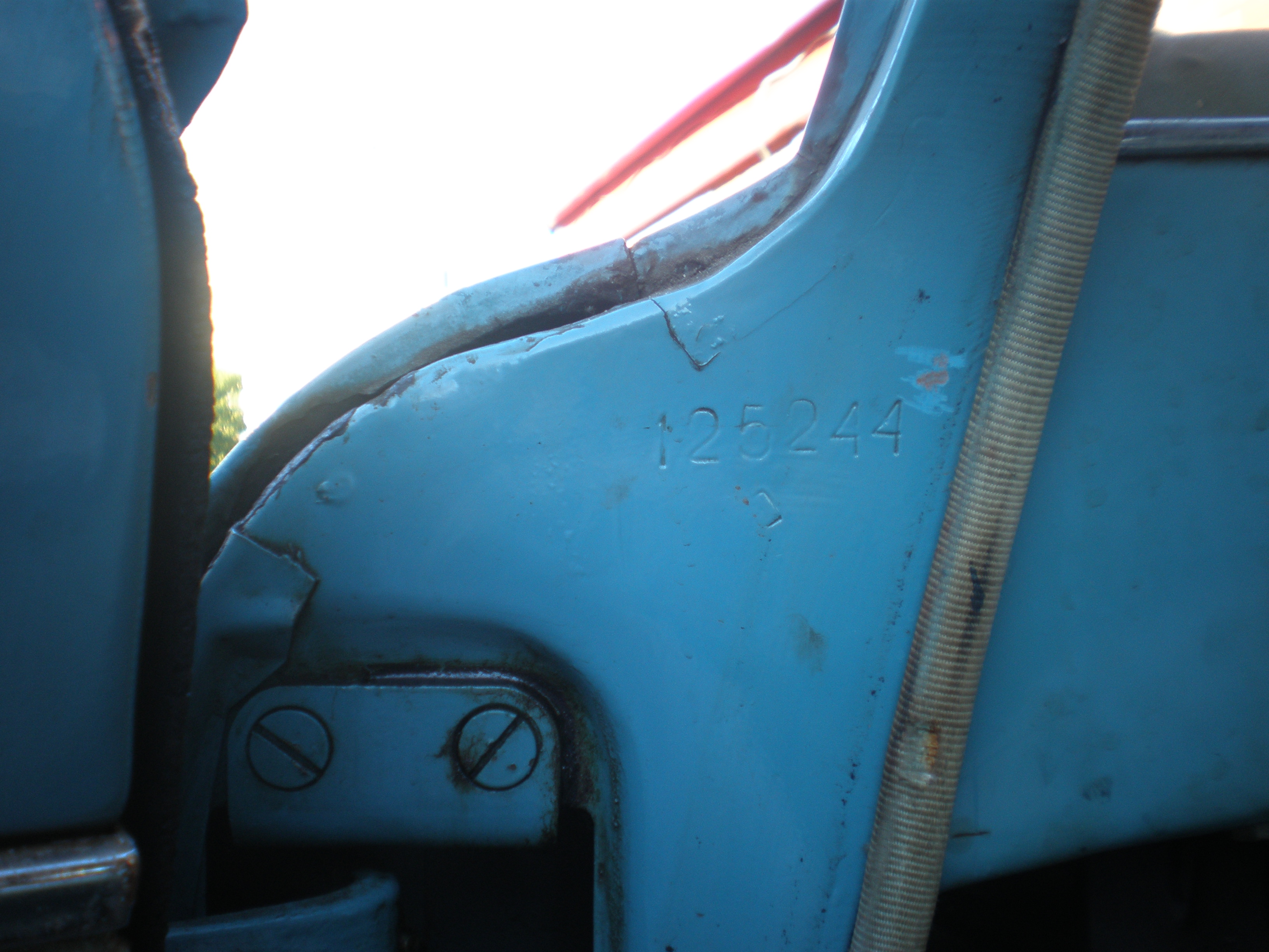

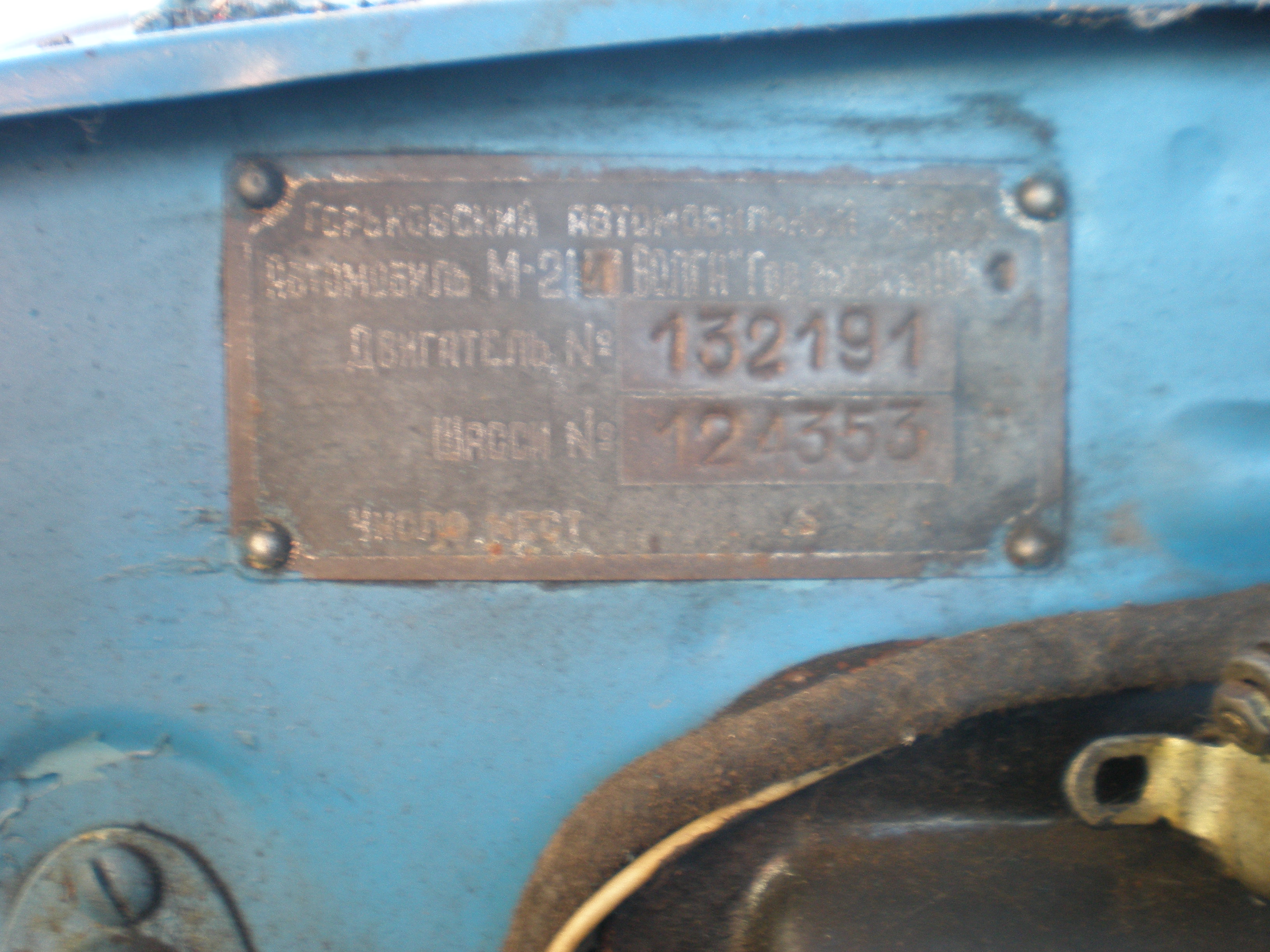

Кароч я в замешательстве, походу ошибка в документах отличаются цифры, номер кузова в документах странный
сообщение 2015.08.27 13:15
Что-то не пойму. Номер шасси - совпадает, а номера кузова - нет вообще, только абстрактные цифры…
сообщение 2015.08.27 13:45
Ну а если серьезно, то вполне возможно, что машина была внесена в новую базу (НАИС) и ей был присвоен свой ВИНкод - у меня была такая же ситуация. С номером шасси не все понятно, но это и не главное.

И Виктор оказался совершенно прав!!! appl0000.gif В системе в указан номер кузова! Оператор мне его продиктовал просматривая авто в базе… biggrin.gif
