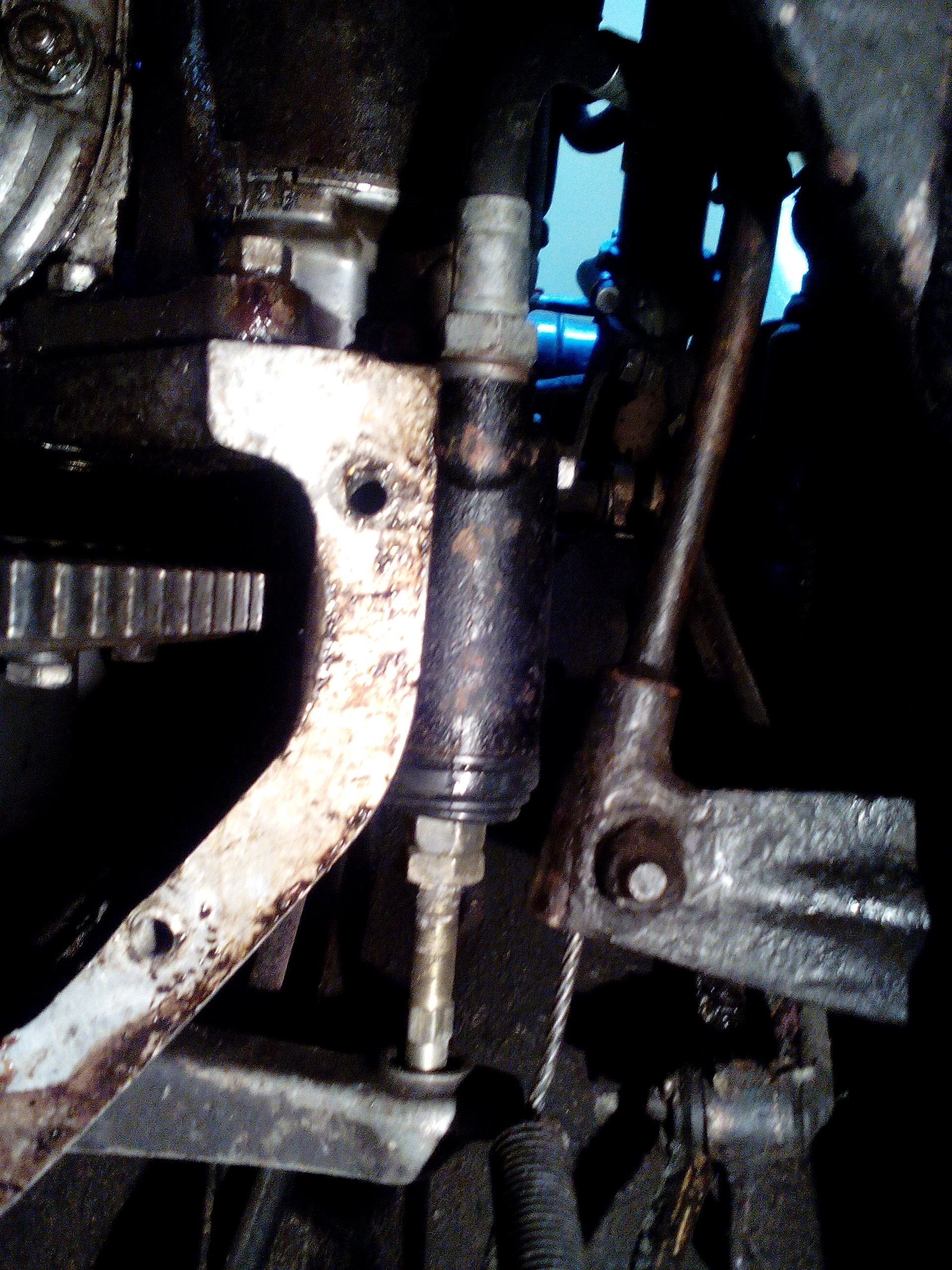

Знакомый "специалист" поменял мне сцепление. С родной корзины на лепестковую от УАЗа 451, диск к сожалению не запомнил какой поставили (может родной в запасе был), рабочий цилиндр тоже от УАЗа 469\452 (?), похожий на родной.
Выжимной оставил тот, что стоял на машине, но проварил его в негроле.
Тормоза и сцепление прокачали.

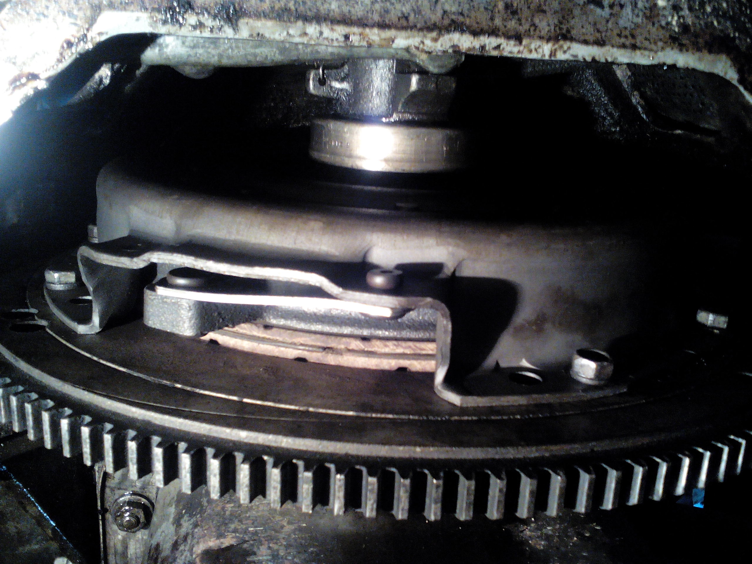

Проверил выжимной: на неработющем двигателе прокручивается легко, при заведенном моторе, он крутится, но можно его остановить, если прижать пальцем. Отпустишь, снова крутиться.
Мой вопрос: что произошло?
Где могла быть несовместимость, или неверная установка?
Мог ли я за 20 км спалить новое сцепление?

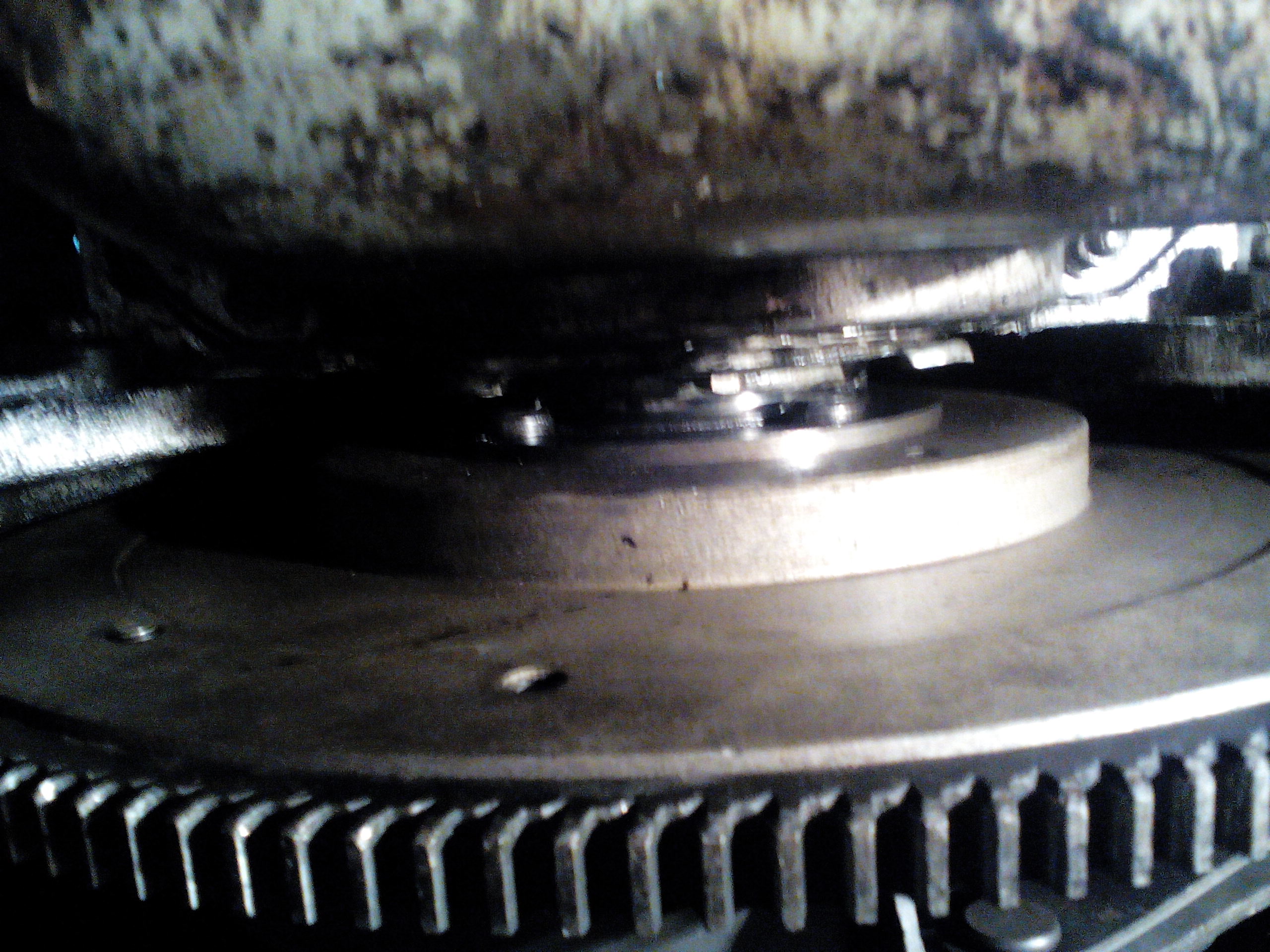

Фото коробки от корзины, РЦС и сцепления прилогаю.

Saw   Да какая там может быть совместимость. Главное что...   2015.08.14 10:01
Репетитор   Недожим может быть и был, но я его не почувствовал...   2015.08.14 18:44
Shtabs   Оставьте в покое выжимной - на современных машина...   2015.08.14 19:34

_ShvartZ_   Ну причиной для дыма может служить только пробуксо...   2015.08.16 14:36
Mayor   Проверил выжимной: на неработющем двигателе прок...   2015.08.17 10:07
OldBMW   По сути темы. Соглашусь с Виктором. Возможно плох...   2015.08.17 18:24

Репетитор   Отчёт о проделанной работе. Прокачали тормоза и сц...   2015.08.29 12:43
Валентин В.В.   :))) Жаль что вы забили откровенно на вопрос А КА...   2015.08.29 16:13
Shtabs   А глаза свои для чего нужны? Тебе об этом почти в...   2015.08.29 19:52
