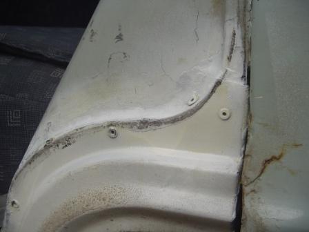

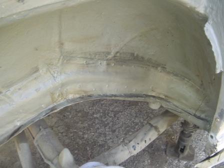

Я уже могу сказать то, что скажет пескоструй. Или, проще, показать. Вчера занялся установкой правого переднего крыла на свою первую Волгу. Тоже двойку, кстати (т.е. металл хороший). После перекраски. При этом ещё много чего пришлось подшаманить. В частности, поменял правый лонжерон, соответственно и брызговик… и вообще, спереди из родного осталось: лонжерон левый, перемычка между ними, часть левого брызговика (нижняя), надставки крыльев, кронштейны бампера. Ну и замок и петли капота... Всё! Остальное под замену. Сзади под крыльями пришлось варить. И это далеко не капремонт с полной разборкой. Так вот, надо было высверлить обломанные болты крепления кронштейна переднего крыла. Кузов был покрашен. На вид криминала не было. Но я решил вокруг этих резьбовых отверстий пройтись УШМ с тросовой щёткой...
И я так понял, если бы я пошёл дальше, то такая картина была бы много где...
Сил бороться с этим уже нет, поэтом пошёл методом Майора:
Поставлю подкрылки, и ещё поезжу! А что делать? Если делать всё в идеал, это собрать машину заново с нуля надо. Приходится идти на компромиссы...

сообщение 2020.04.23 18:58
Сообщение #52
Т.е. заварил. Безэлектродной сваркой
Ух ты… blink.gif А как это?
сообщение 2020.04.23 19:40
Сообщение #53
А что, не видно? Холодная сварка на эпоксидной основе. Применяется без электродов.

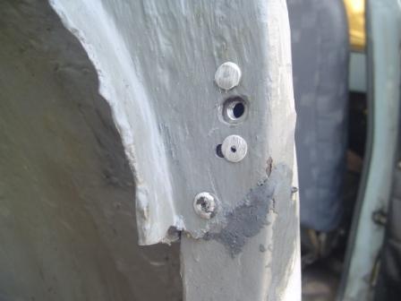

М-да. Я оч уважаю холодную сварку. И такие дырки ей - раз плюнуть. НО. Я не совсем понял что за резьбовые отверстия на фото и их предназначение. И судя по заделанным отверстиям там уже не просто коррозия а уже похоже усталостный излом. Я к тому что холодная сварка в местах подверженным мех нагрузкам не поможет и может треснуть. Там скорее следовало бы забацать латку. А если уж без электродно - то на заклепках. Закладные гайки при желании тоже можно приклепать… Я нарыл железки к коим нужные мне гайки были приварены ( кронштейны спут антенн), их и приклепывал. А вот стыки латок при необходимости можно холодной сваркой выравнивать. Получается хорошо и держится таки долго.
