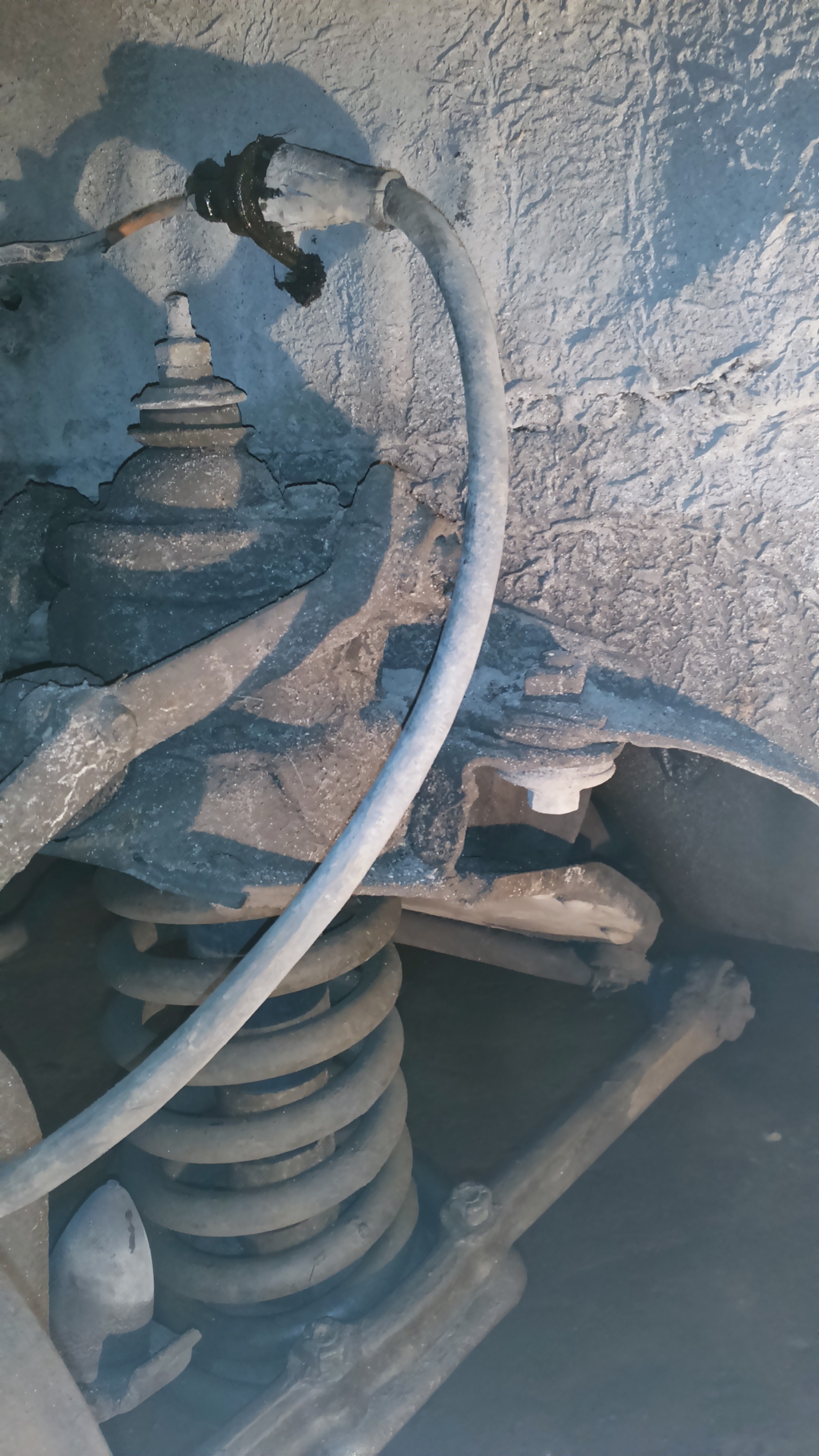

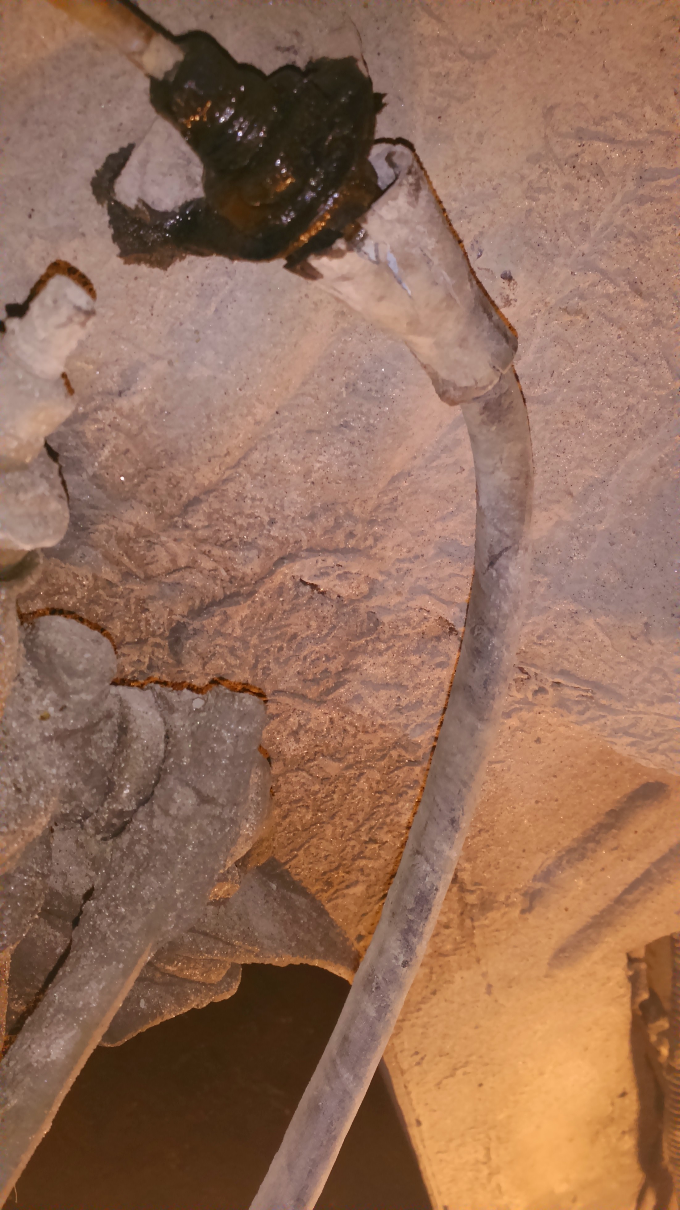

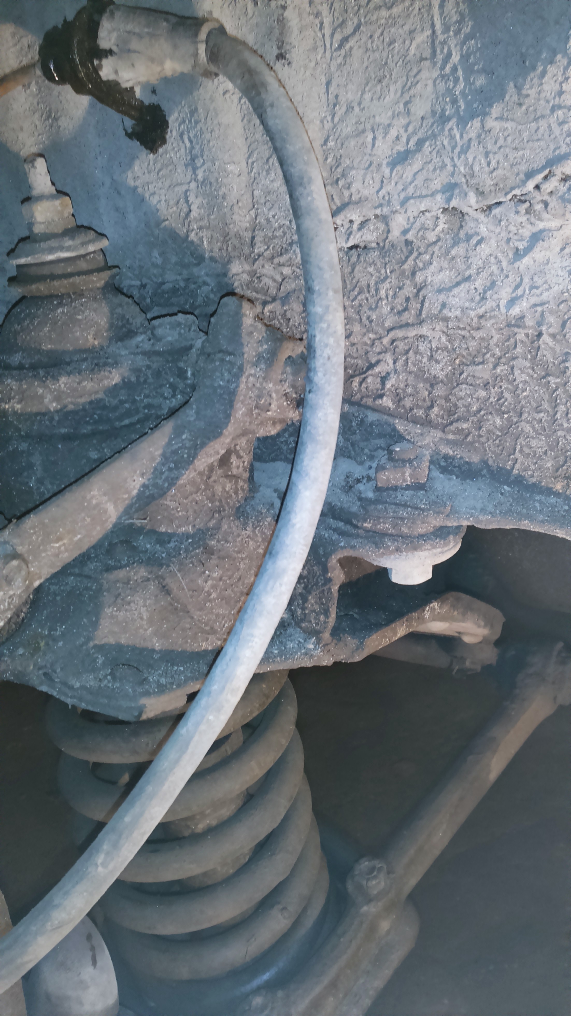

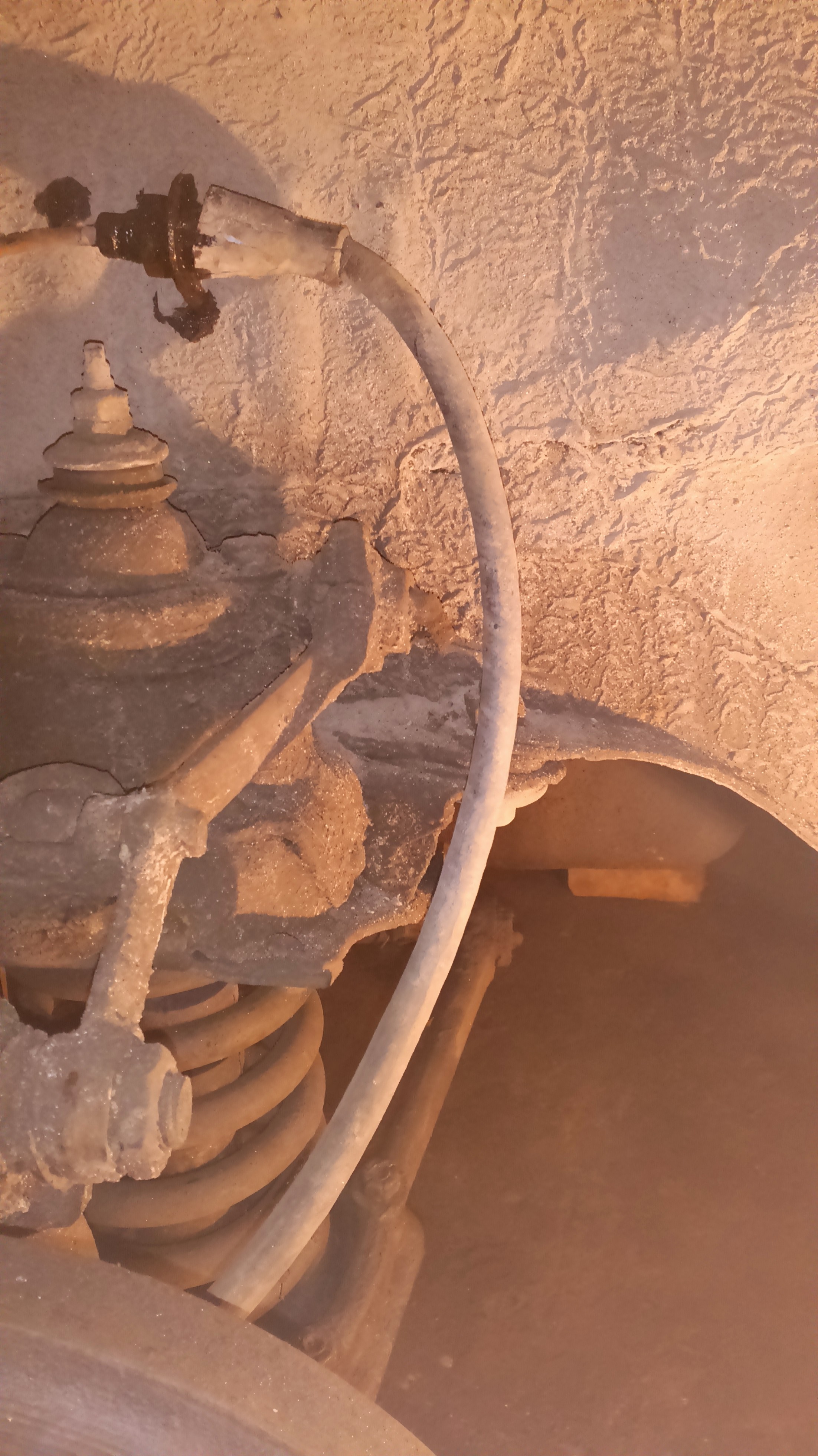

Определяется ли на глаз это пресловутое разбухание шланга. Снял я колесо. Посмотрел шланг. С виду хороший, твёрдый. Как определить, что он "разбух" и больше не годен? Прилагаю его фото, может, знатоки определят.
Ложь не перестаёт быть ложью даже
если ей руководствуются миллионы людей
сообщение 2015.04.24 19:27
Сообщение #49
Внешне - навряд-ли можно определить разбухание. Все виденные мною разбухшие шланги пухли вовнутрь. Нужно потыкать в него проволокой где-то миллиметровой толщины. Если не пролазит - то шлангу кабздец.
Я тебе так скажу: в свое время наблюдал картину, когда хороший БУшный годный шланг сцепления (который просто валялся на чердаке и в нем в незапамятные времена побывала БСК) после установки на машину с ДОТом разбух за 3 дня. С виду так и был хороший и годный.
PS Если шланг годный, то снятый с машины его с не очень большим усилием можно даже ртом продуть. Естесственно, вытерев с него остатки тормозухи (так как попадание оной в ротовую полость ничего хорошего не сулит wink.gif )
