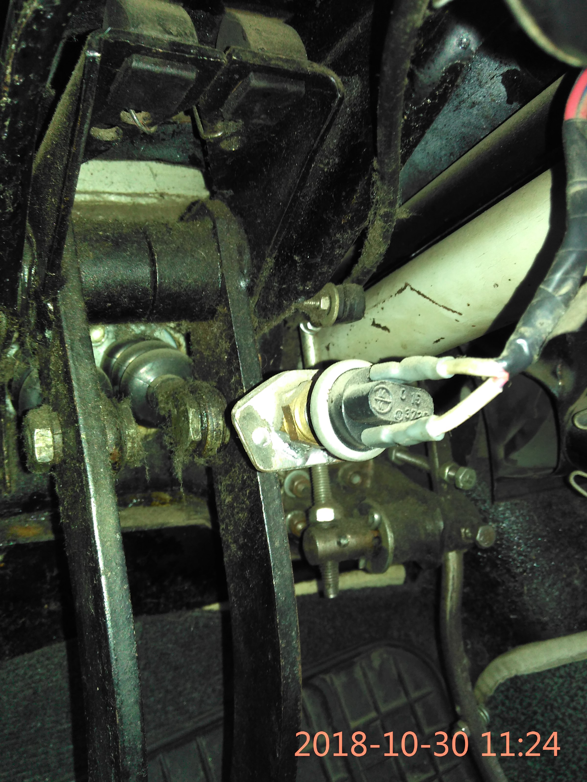

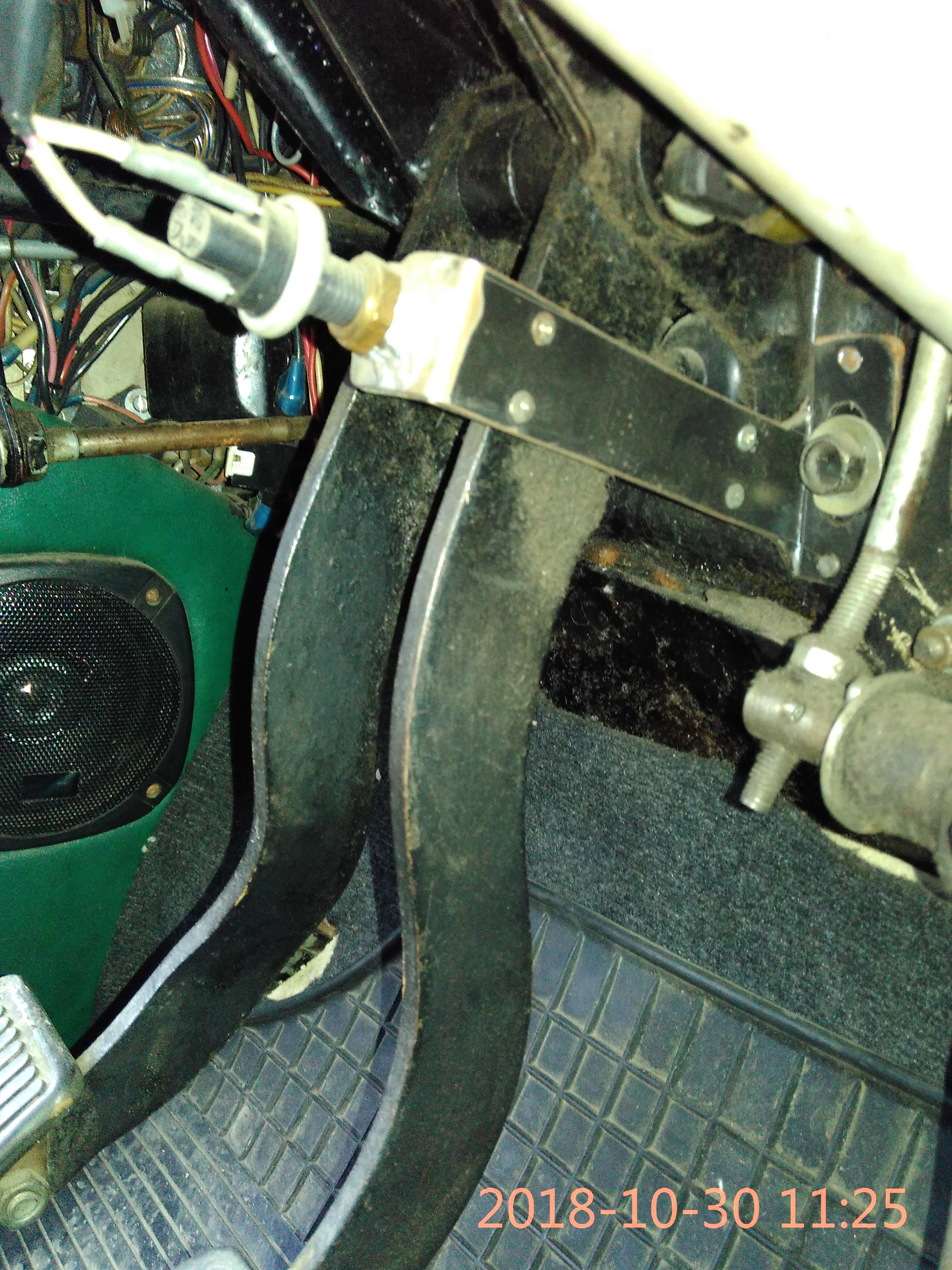

Поставил себе в параллель основной электронную "жабку". Она более информативная.

У меня с БСК никогда не было подклинивания…Возможно потому что 24х эл-тов никогда не было. Сейчас на каждом из передних колес по одному поршню в РТЦ заменено на нечто УАЗовское с колечками типа как на 24 но без самоподвода ( на фото от Элвиса в соседней теме такие же). Но подклинил не он, а родной с воротниковой манжетой. Как понимаю то был сигнал что жидкость таки пора сменить. Ну и поролон под пыльниками у меня оч давно…ещё с БСК пользовал . Правда я его пропитываю касторкой… ну а дальше он уже сам.
Это о выключателе стопов? А что за электроника?

У каждого по разному.Не получалось у меня найти общего языка с БСК.Вечно были проблемы.РТЦ щас стоят от 24 с кольцами самоподвод.
Извиняюсь, "жабка "не электронная а электрическая от ВАЗ.Прикреплённое изображение Прикреплённое изображение

Они все электрические. Точнее будет сказать — механическая (в противоположность штатной гидравлической).
Однако, конструкция серьёзная. Не будете ногами задевать? Я сделал проще: просверлил отверстие непосредственно в педальном узле (пришлось слегка подрезать буфер):

Давно стоит.Ничему не мешает.
Поставил " жабку" на кронштейн,чтоб ничего не снимать .
