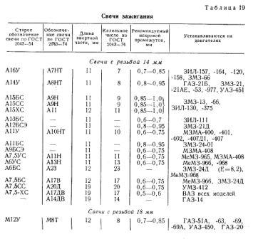

Mayor   А ведь причина дизелинга у коллеги может быть и бо...   2015.04.15 8:44
Shtabs   Мне кажется все намного прозаичней в том плане, чт...   2015.04.15 9:12
Николай Карлов   А ведь причина дизелинга у коллеги может быть и б...   2015.04.15 10:02
Mayor   Дизелинг был со свечами А14, А11 я уже после пост...   2015.04.15 10:30
Николай Карлов   Кстати припомните ка А-14 отворачивали тем же клю...   2015.04.15 10:34
Mayor   Тогда возможно с этой температурой, а особенно в у...   2015.04.15 10:39
