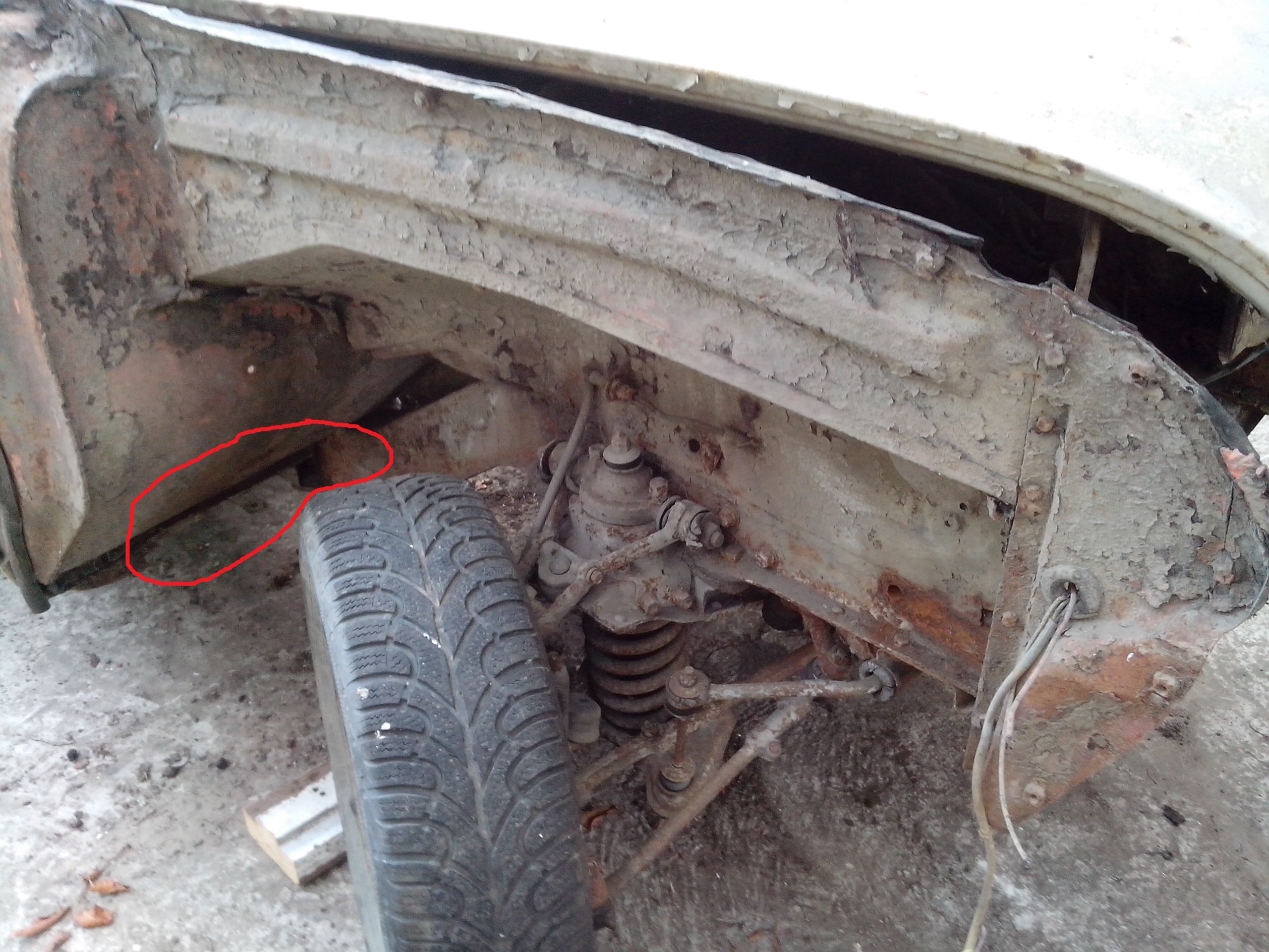

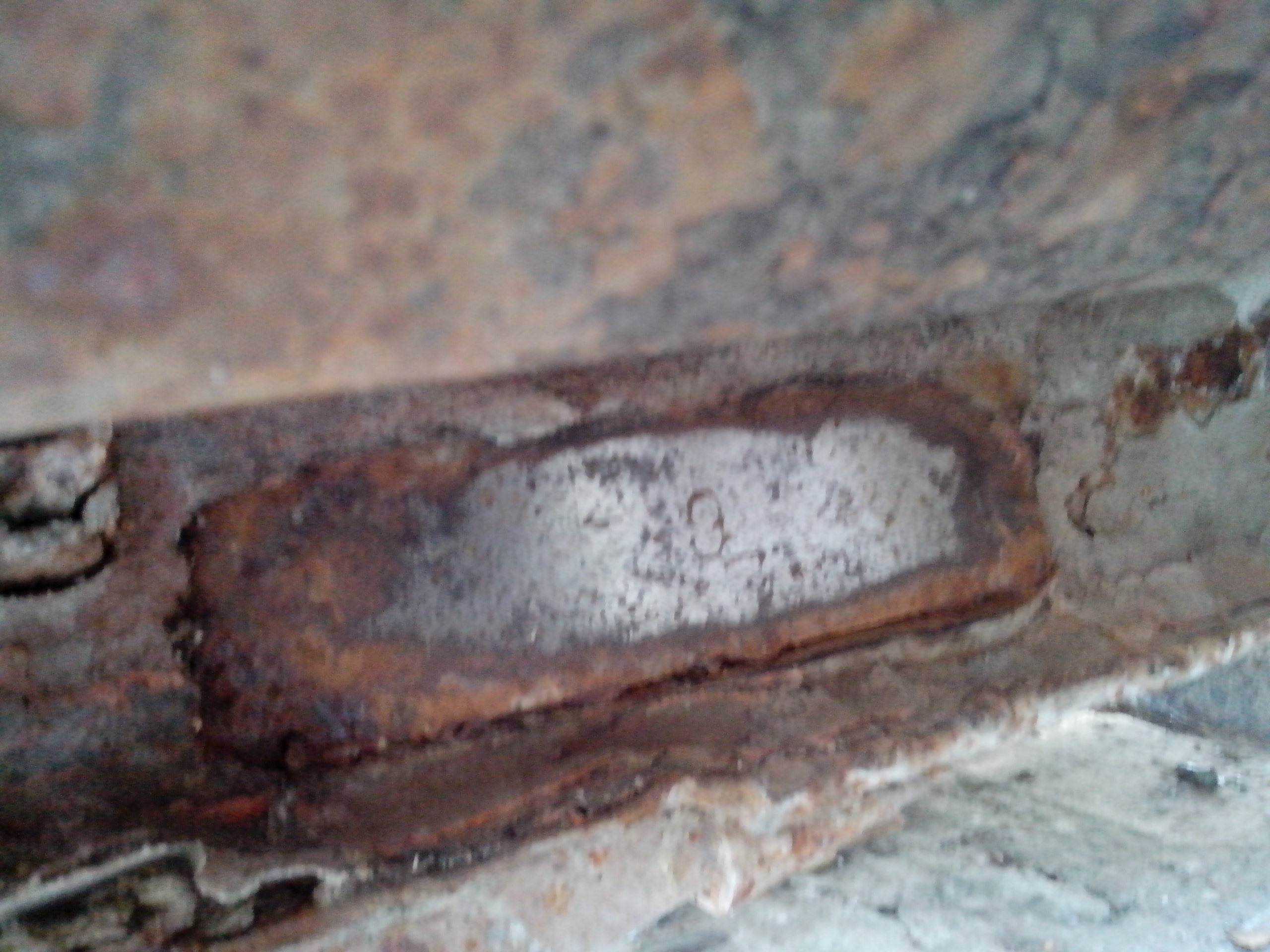

На Волгах первой серии номер шасси дублировался на приваренной табличке, которая располагалась за правым передним колесом, с торца правого короба, как раз над трубой выхлопного коллектора.
