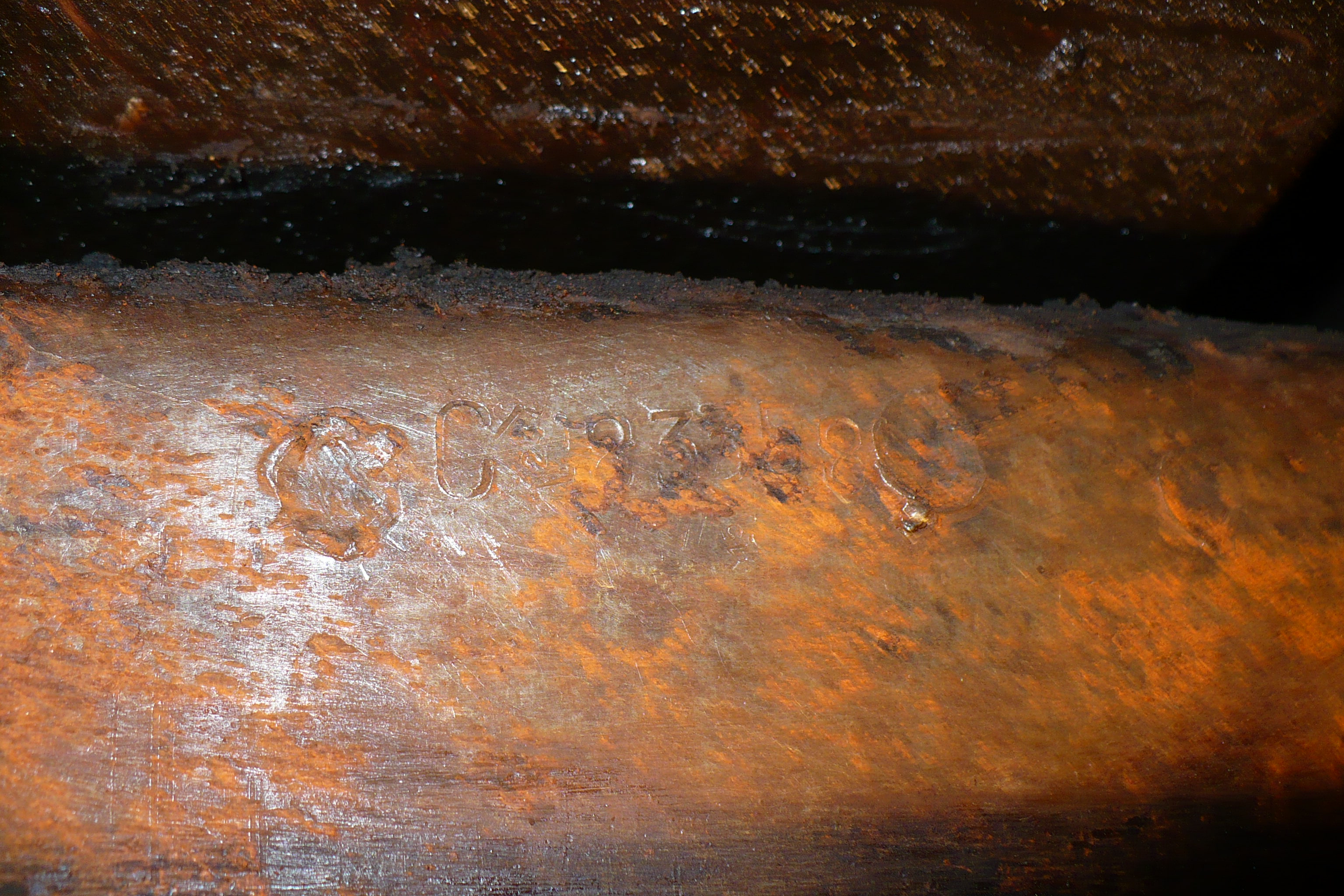

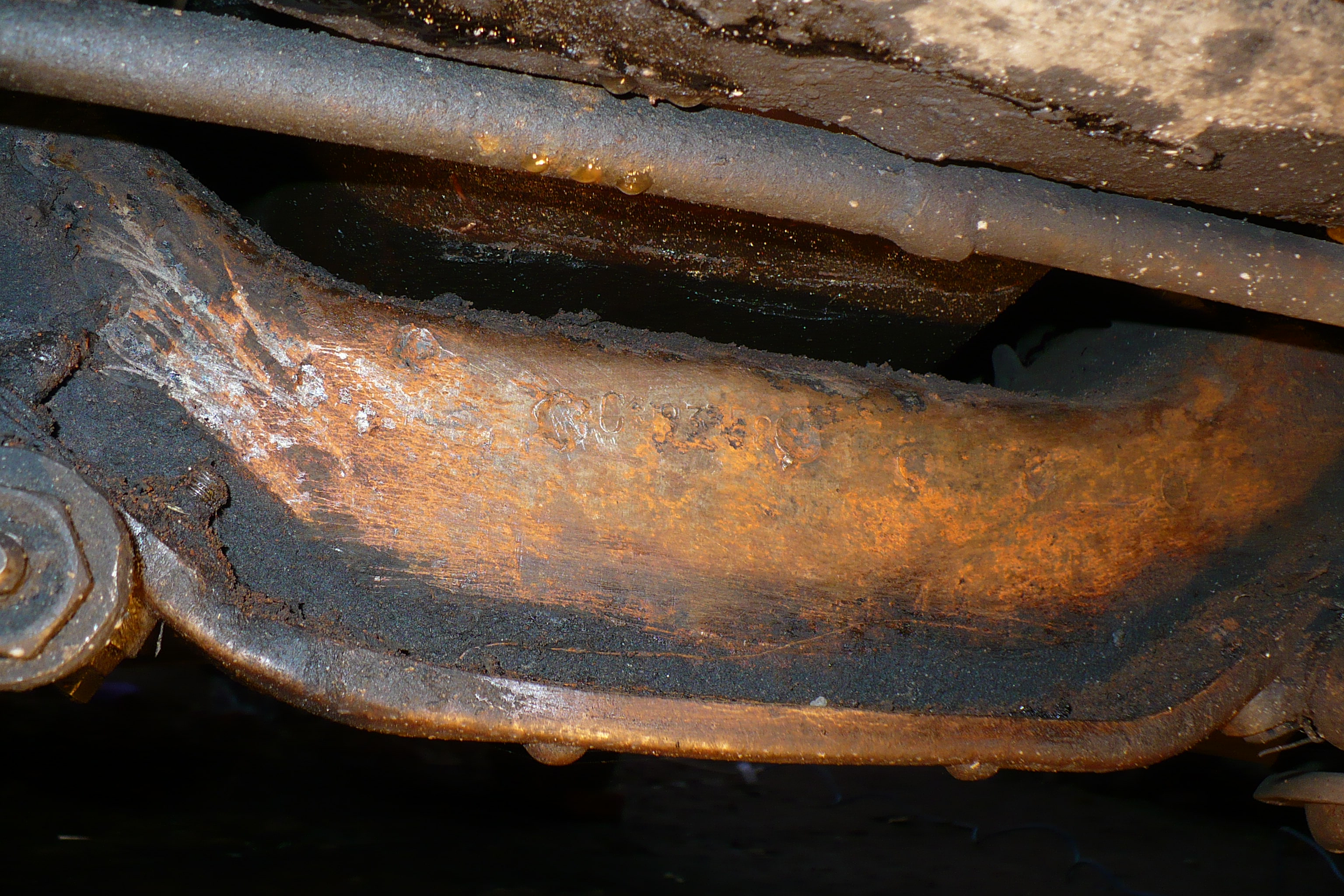

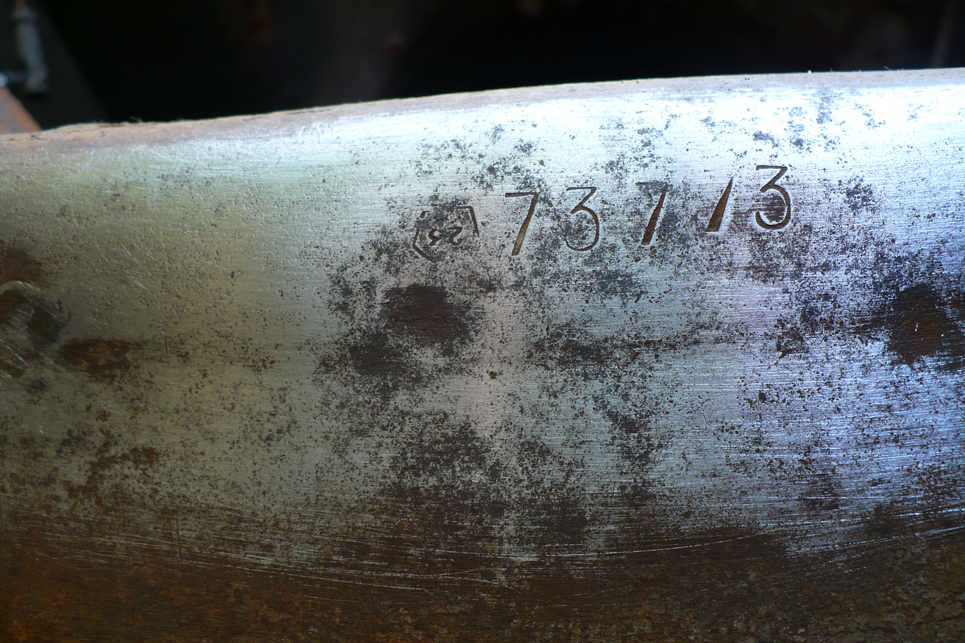

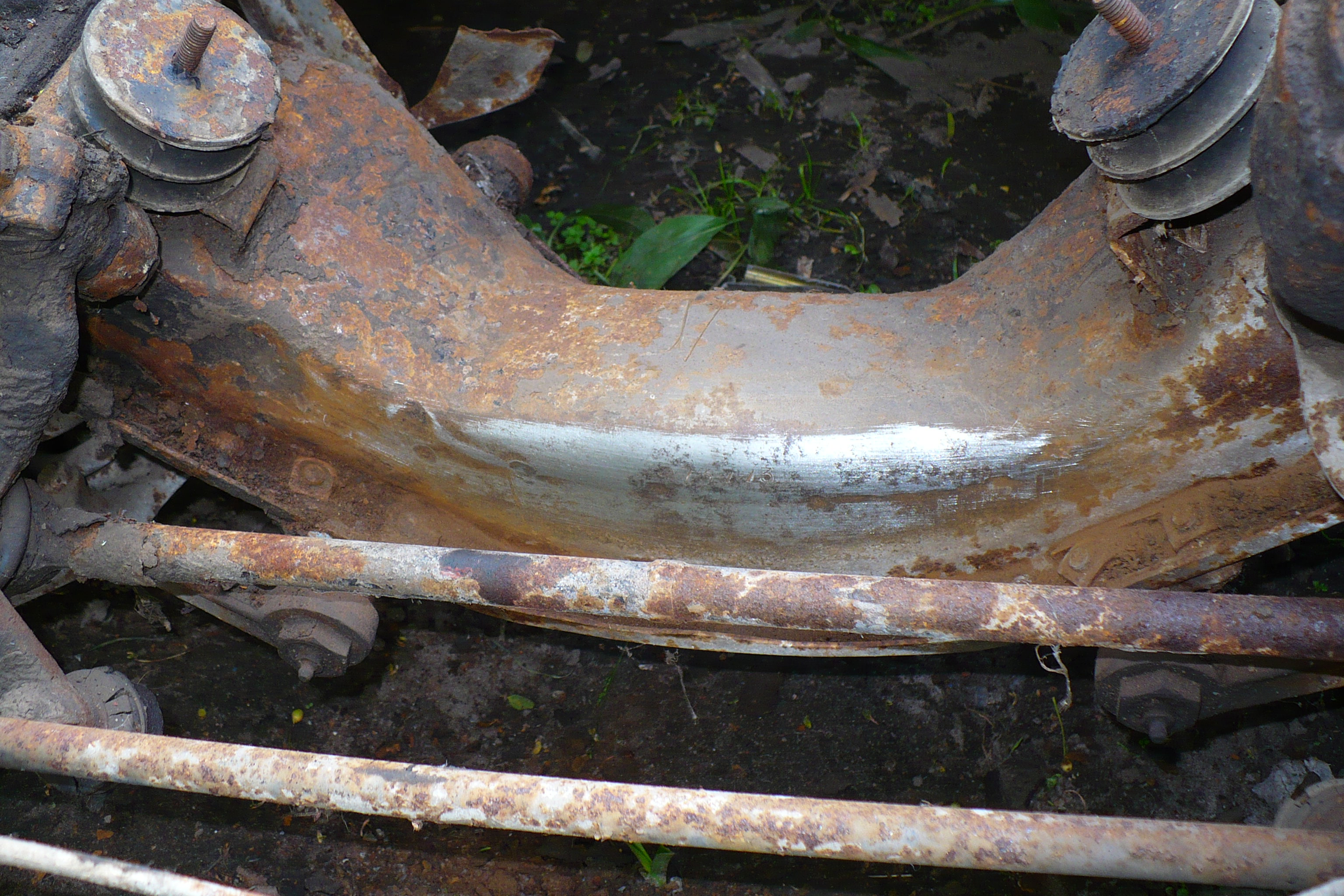

Нужно фото номера шасси на балке ГАЗ-21 в хорошем качестве для эксперта как пример. Было и у меня где-то, но не могу найти.
Вот старая ссылка
https://yandex.ua/images/search?img_url=htt…image&pin=1
Если у кого-то есть фото оригинального номера на оригинальной балке - прошу поделиться.
сообщение 2015.02.07 9:02
сообщение 2015.02.07 9:50
