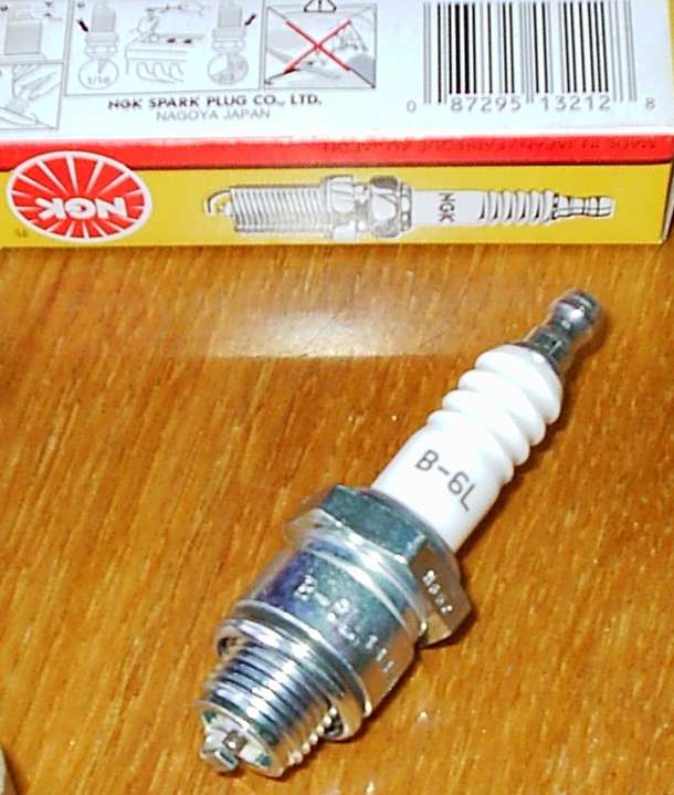

Кстати, на днях видел Победу со свечами М14. Правда, не рассмотрел, как они вкручены — наверняка гужоны.
А себе купил NGK B6-L. $3 штучка. Под 92 бензин.
Кстати, посоветуйте. Эти свечи предназначены для ЗМЗ-402. То есть практически наш мотор. Только со степенью сжатия 8.2. У них ГБЦ на 3.6 мм ниже, чем у нас, а форма камеры сгорания как будто бы идентична (поправьте, если я ошибаюсь).
Если срезать с нашей ГБЦ 4 мм, то степень сжатия получится что-то порядка 8.4…8.5.
Теперь о рабочей температуре. Какая она у ЗМЗ-402? На сколько там штатный термостат? А если у меня на 88°?
Не окажутся ли эти слишком горячими для такого мотора? Может, лучше искать B7? А то пугают, что лучше пусть свечи похолоднее, чем надо, чем погорячее… Вот, к примеру, B7HS?
Кстати, в чём смысл свечей с выступающим электродом? То, что они будут «горячее», я помню. А зачем он выступает? Например, как на BP7HS?

Свечи работают в ТАКИХ условиях, что для них лишние 10-12 градусов температуры двигателя - это ерунда. Основная механическая нагрузка на них зависит от степени сжатия двигателя да его объема/мощности/форсирования.
Смысл таких свечей - в лучшей очистке изолятора от нагара и масла: он "омывается" пламенем.

Поставил B6L… Колбасит всё равно. Подробнее — в ветке про тряску.

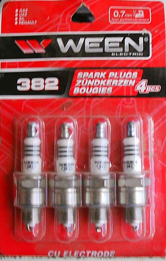

Сегодня видел на рынке свечи WEEN. Никогда не слышал раньше про такие. Якобы бельгийские. Недорогие, 20 гривен комплект. Смутило то, что указан 402/417 мотор, но не указано, под какой бензин (степень сжатия). Они же разные бывают.

Значит этот WEEN - торговая марка, под которой ОЕМ продукцию маркируют и продают. Кстати, марка появилась недавно, в основном поставляет запчасти к ТАЗам. Уже и АКБ стали под этими буквами появляться, и ВВ провода.
