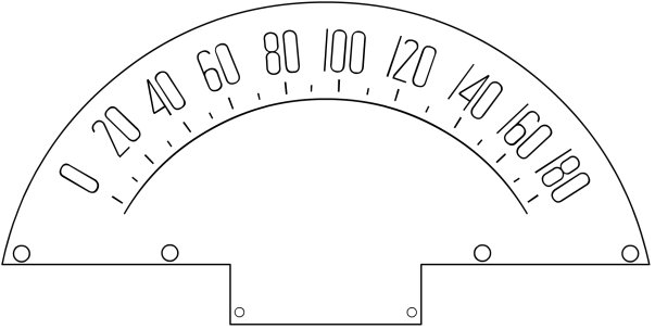

- заказал знакомому дизайнеру "в векторах" шкалу спидометра до 180 км/ч
(теперь надо поузнавать, кто возьмется сделать из плексигласа)
Прикреплённое изображение Прикрепленный файл  Pribornaya_panel_GAZ_21_180.cdr ( 76.61 килобайт ) Кол-во скачиваний: 234

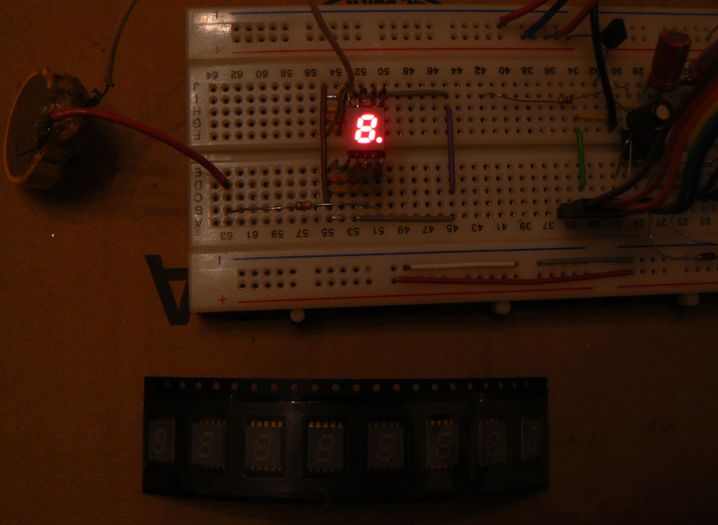

- пришли из Китая миниатюрные 7-сегментные индикаторы, чтоб делать не электромеханический, а полностью электронный одометр.
Брал - здесь: http://www.aliexpress.com/item/0-2-inch-re…tml#60118085249
Размеры сегмента - 7 мм х 8 мм.
Размеры 6-ти значного показометра будут = 42 мм х 8 мм. Окошко штатного одометра ГАЗ-21 - чуть меньше этих габаритов.
Нужно будет как-то расширять, чтоб вписалось (может, надфилями?…)
- заказал и уже прислали микросхемы управления 7-ми сегментниками.
Надо начинать моделировать:
http://radiohlam.ru/raznoe/max7219_7221.htm
http://playground.arduino.cc/Main/MultiplexMAX72xx
http://playground.arduino.cc/Main/MAX72XXHardware
http://avrproject.ru/publ/kak_podkljuchit/…x7221/2-1-0-142

Цитата(DoctorLivesey @ 2015.02.08 4:54) *
- заказал шкалу спидометра до 180 км/ч
А что. Выглядит что надо. Припомнил как рисовал себе шкалу для тахометра. Но там проще - распечатал на цветном принтере и вклеил. А тут исполнение на плексигласе… да ещё если не ошибаюсь там два слоя. Наверное следует нарыть гравировщика. Припоминаю что в былые времена крупных магазах были будки, где таковые делали подарочные надписи. А вдруг щас они перешли на компьютерные технологии wink.gif
Я буду делать гравировку на акрилайте, чтоб цыферь светилась красиво. Могу заодно и твое им скинуть. Правда в Киеве, и хз за сколько. Говорили в гривен 100 за шкалу влезу, но то было до доллара по 28.
ПыСы: если что-то еще в векторе нужно будет - я автокад знаю и 3дс макс учу, так что обращайся.
Охотно поучаствую!
Мне, пожалуй, две таких шкалы, как во вложенном файле "*.cdr"
хотелось бы у них заказать!
