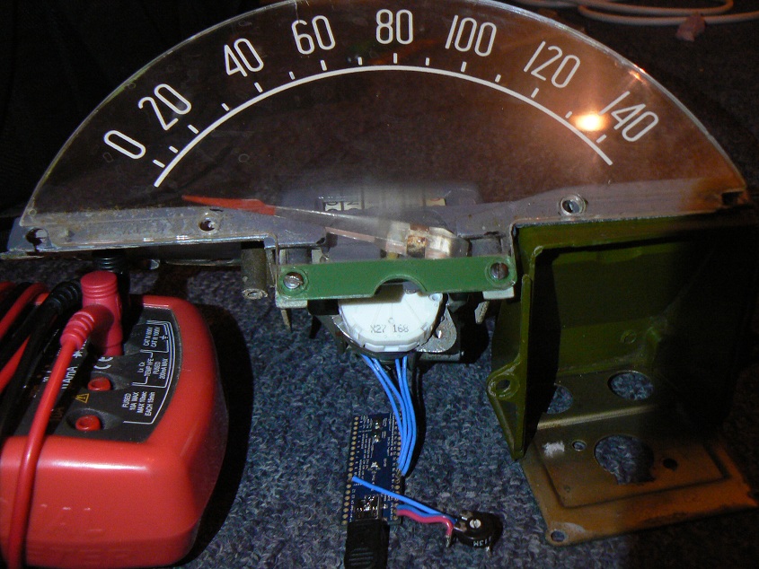

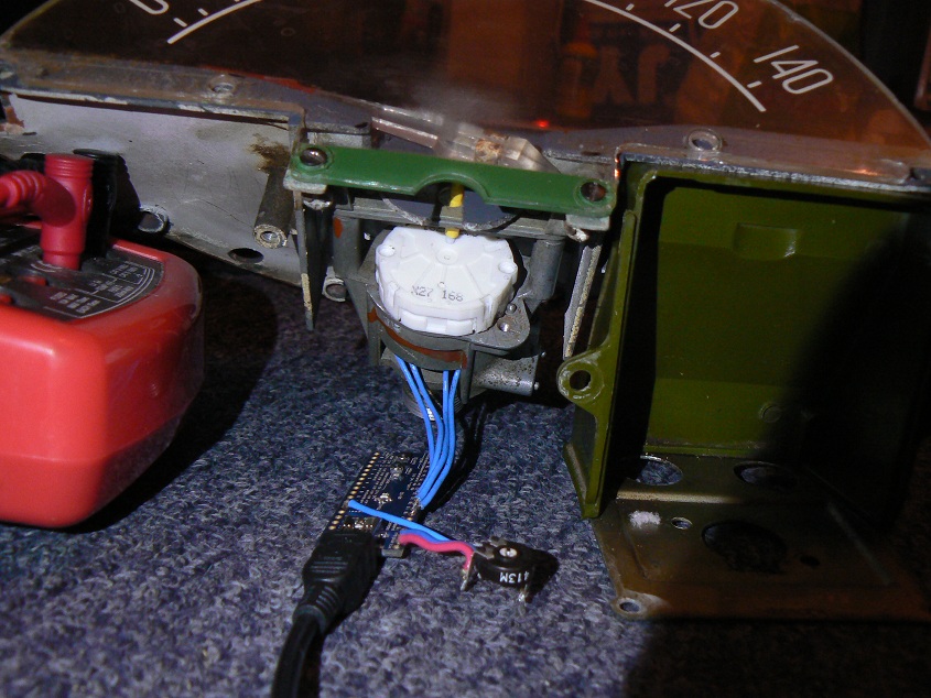

Однажды Виктор Штабс прислал ссылку на рабочий проект, с исходниками и полным описанием конструкции, такого спидометра…
Скачал. Изучил…
С тех пор в уме постоянно крутится идея реализации такого-же, но на 21-ю Волгу!
Причем, внешне, измененная панель приборов НИЧЕМ не должна отличаться от стандартной…
Ну, разве что привод тросика спидометра в нее НЕ будет идти - в некоторых вариантах полностью цифровой реализации… wink.gif
На сегодняшний день выполнено несколько прототипов "в металле", для управления показаниями одометра и, совсем недавно, для управления стрелкой спидометра:
Еще вариант видео - более качественный:
https://drive.google.com/file/d/0B-splT4piW…iew?usp=sharing
- потенциометром, с разрешением 4096 значений на "оборот" управляем пропорционально положением вала шагового движка.
Эти "4096" значений от минимального до максимального - могут отражать что угодно: Температуру, Вольтаж, Давление масла, "цену на Брент" rofl0000.gif ну, и Скорость Авто в текущий момент (количество импульсов от датчика скорости, с коэффициентом пересчета, от мин. до макс. скорости)
Идея взята - здесь: http://arduining.com/2012/04/22/arduino-dr…-stepper-motor/
…есть, также, и на подобных ресурсах про контроллеры "Ардуино".
Все компоненты - закупались в Китае.
Продолжаю работу над проектом…
