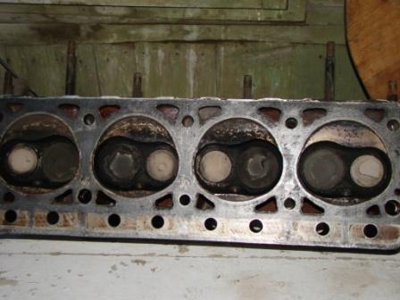

Mayor   Присмотритесь к этой ГБЦ повнимательнее. 414х было...   2019.03.19 22:50

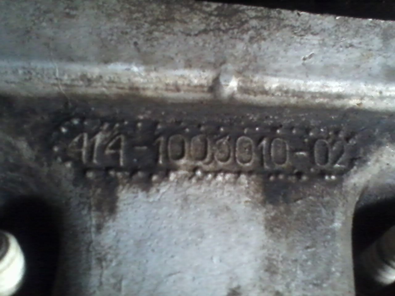

Боря   Спасибо, Адиль, суть понял! А головка ось така...   2019.03.19 23:07
Mayor   Маркировка мне ничего не говорит. Хорошо бы фотку ...   2019.03.19 23:24
