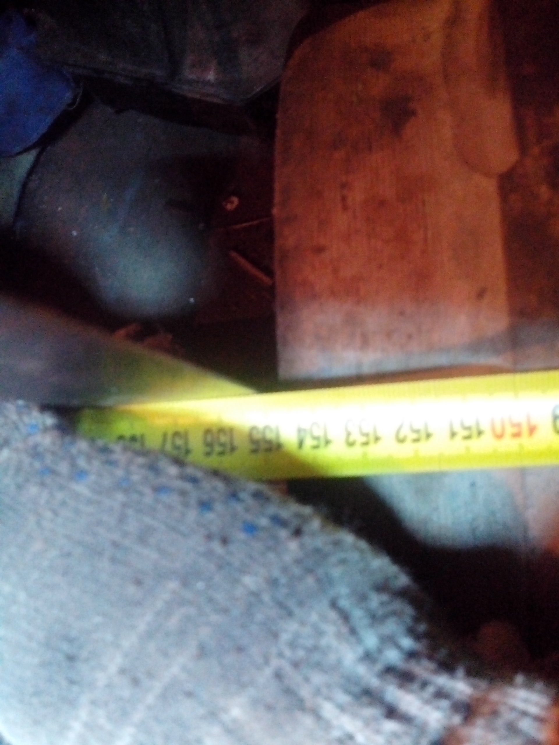

Стало лень откручивать колеса опять на 24ке и промерил мост который на 21й волге стоял ( ГАЗ 24 с переваренными площадками). Посадил хорошенько барабаны, затянул гайками колесными и померил, получился размер 1450 мм.
Приношу извинения за недостоверную изначально инфу.
