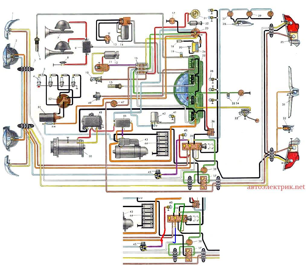

Погодите, ка! А уж не по этой ли схеме Вы подключили ЦПС?
Нарисована эта схема НЕПРАВИЛЬНО. И я не знаю, чем руководствовался человек, который ее рисовал. Возможно, попутал верх и низ. Если подключить так, то через перемычку, идущую на реостат, при подаче напряжения после теплового реле на подсветке тут же появится "плюс" независимо от переключения ручки цпс. То, что находится на контакте 1 по этой схеме, должно быть на контакте 3 и наооборот. Если поисмотреться к оригинальной схеме электрооборудования, то там перемычка, подающая напряжение на реостат, находится со стороны контакта, к которому подключены задние габариты (в этом случае при утопленном штоке цпс подсветка светиться не будет). А на картинке что я привел в пример - все наоборот.
То же самое касается, по-моему, и контактов 4 и 6. Хотя, если хочется сохранить оригинальный алгоритм работы габаритов и фар, то перевертыш 4 и 6 некритичен. А вот если подключать по схеме Шварца то из-за путаницы с контактами 4 и 6 помимо постоянной включенной подсветки приборов могут вылезти какие нить бока.
Именно по этой схеме я и подключил, скачал эту картинку где-то в сети. Значит мне просто перекинуть пары черный/зелёный на 3 контакт, а черный/белый на 1 контакт?. Попробую сегодня так сделать, 4 и 6 тоже попробую перевернуть, позже скажу о результате)). Спасибо Вам за советы! drinks.gif
[Отредактировал Черная молния - 2018.08.20 6:07]
сообщение 2018.08.20 8:12
Сегодня посмотрел у себя на машине (насколько смог, ибо не самое удобное место). Подключение на контактах 4 и 6 правильное по той схеме. Его не надо трогать.
А вот 1 и 3 действительно перепутаны, как я и говорил. Пара черный-зеленый должна приходить на контакт 3, а черный-белый на контакт 1. smile.gif

Цитата(Hellbomb @ 2018.08.20 9:12) *
…А вот 1 и 3 действительно перепутаны, как я и говорил. Пара черный-зеленый должна приходить на контакт 3, а черный-белый на контакт 1.
Перебросил провода на контактах 1 и 3, приборка в 0-положении теперь не горит. Получается что не только та картинка, а и цветная схема из альбома не совсем верная по подключению ЦПС?

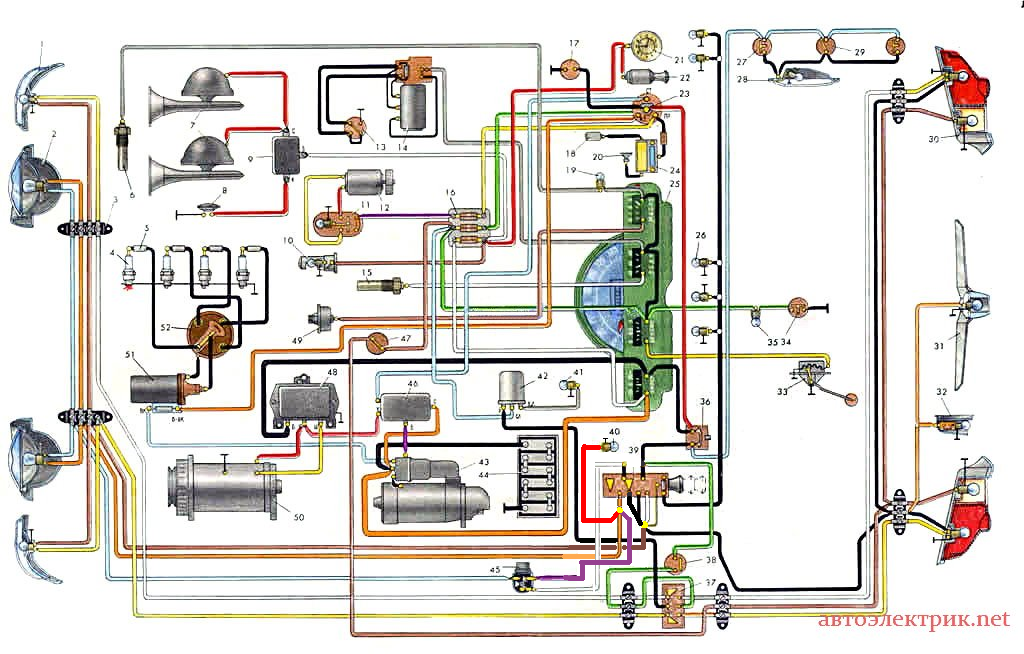

Цветная картинка из альбома правильная. Просто на ней нет цифр, обозначающих контакты. И переключатель там изображен схематично, а не в уменьшенном масштабе натурального.
По поводу того, что у Вас получилось: в оригинале так и должно быть. В первом положении ЦПС ножной переключатель переключает габариты, ближний. Передние габариты и должны отключаться при переключении на ближний свет. Во втором - дальний, ближний. Передние габариты не горят вообще.
В нулевом режиме не должно светиться ничего. Ни габариты, ни ближний, ни дальний, ни подсветка приборов smile.gif
По идее, все у Вас получилось в соответствии с оригиналом.
в оригинальной цветной схеме из альбома пара оранжевый/красный со стороны пары белый/черный. У меня с противоположной. Тоже самое фиолетовый - черный/зеленый получились напротив, в цветной схеме с одной стороны.

Так я ж Вам кажу: там оно нарисовано схематично. Например, контакт габаритов там тоже расположен не с торца. Видели когда - нибудь как в электрической схеме микросхемы рисуют? Там порядок ног вообще может не соответствовать их физическому порядку. Главное чтоб подключения на них бвли раскоммутированы правильно.
А что до "неудобно" - ну, да, есть такое дело. Если подключение фар чисто в оригинале, то просто так не поморгать дальним. Но можно ведь, действительно, это дело усовершенствовать smile.gif
Ага, теперь понял, я просто далёк от таких тонкостей)). Алексей, а Вы не могли бы сказать по схеме
_ShvartZ_, какие провода на какие номера контактов ЦПС из цветной картинки перекинуть? Может в эксплуатации его схема будет удобнее оригинальной.
Насколько я понимаю, то белый провод (питание на ЦПС [ножной]) отсоединяем от контакта 1 и цепляем на контакт 6.
Фиолетовый (обратка от ЦПС [ножного]), красный (сигнальная лампа дальнего света) и рыжий (дальний свет) цепляем на контакт 2.
Габариты (коричневый) переносим на контакт 1. Также соединяем контакт 1 перемычкой с контактом 4. Должно работать.
