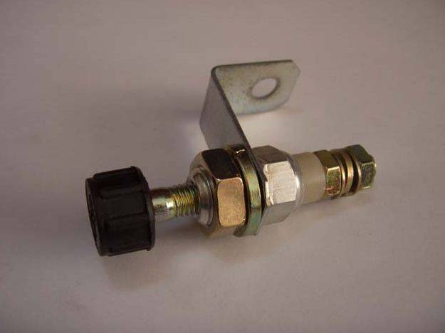

сообщение 2014.11.05 10:21
У меня под приборкой стоит самый простой винтовой оключатель массы. Я им пользуюсь автоматически: сел - закрутил замкнум на массу, заглушил двигатель и выхожу - открутил разорвав цепь. И не только на стоянке, а всегда. Удобно, просто, надёжно - не подводил.
сообщение 2014.11.05 11:14
Этот отвратительный, такой сгорел.
Правда на маршруте было, контакт в виде простого болта, который торцой прикасается к другому контакту. Когда чуть окислился, или подржавел, просто стал плохой контакт, и при прокрутке стартером нагрелся и расплавилась пластмаска.
