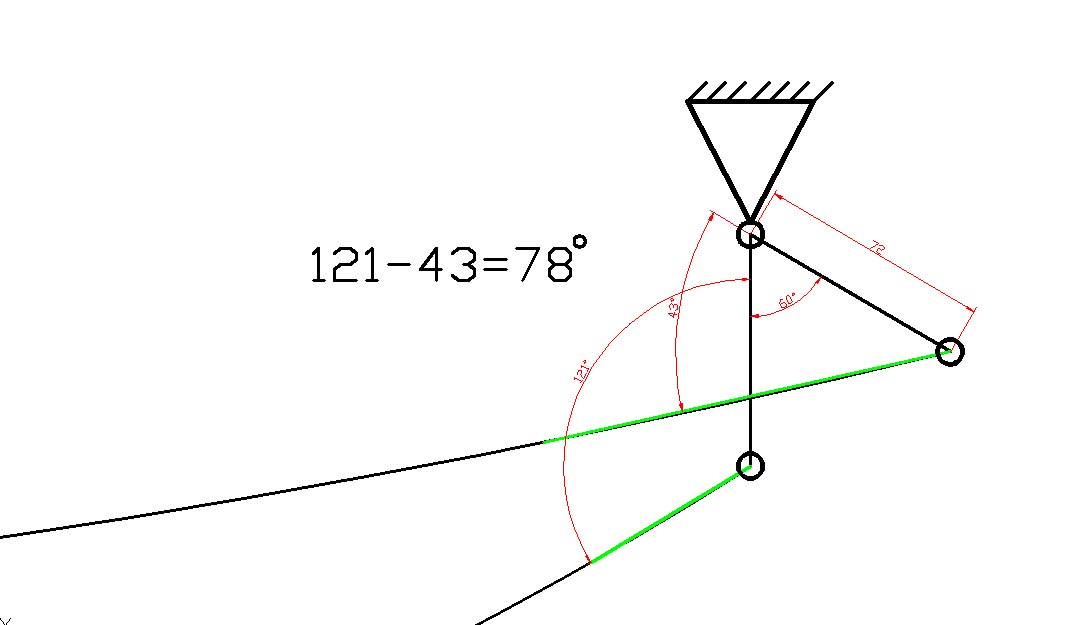

Кинематика 21й рессоры в моей интерпритации:
Передние втулки работают на 20 градусов.
Задние верхние на 60.
Задние нижние на 78...
При таких раскладах и родных компонентах, понятно почему они так быстро умирают и прокручиваются.
Жаль не нашел хороший чертеж 31105й рессоры. Хотелось-бы посчитать как на ней работает этот СБ.

тогда согласно такой кинематике- где больше резины- тот сайлентблок больше проживет, ибо в таком случае больше массы на скручивание.
Имхо.
