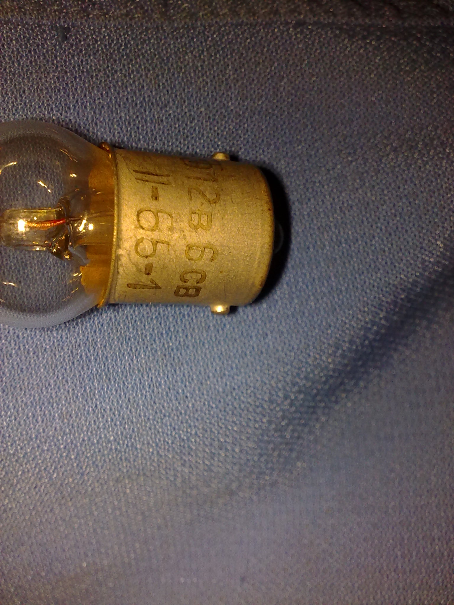

А то все эти 7-8 лет только и буду успевать менять лампы стопов, поворотников а то и габаритов с фарами.
А у меня ещё пара тройка ламп от 1965 года ещё дышит.
