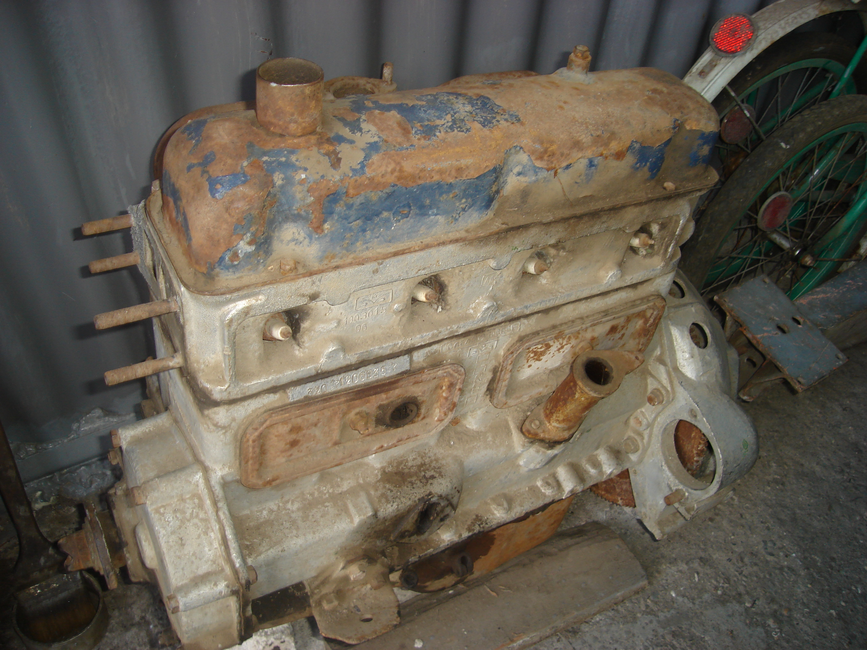

сообщение 2014.09.22 10:15
Имя: Артур
Авто: ГАЗ-20, ГАЗ-21, ГАЗ-22
Приношу извинения , ошибся малехо smile.gif .

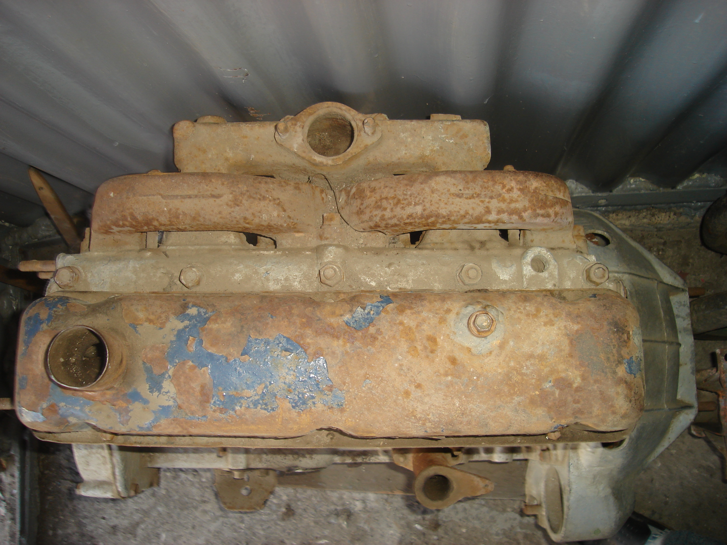

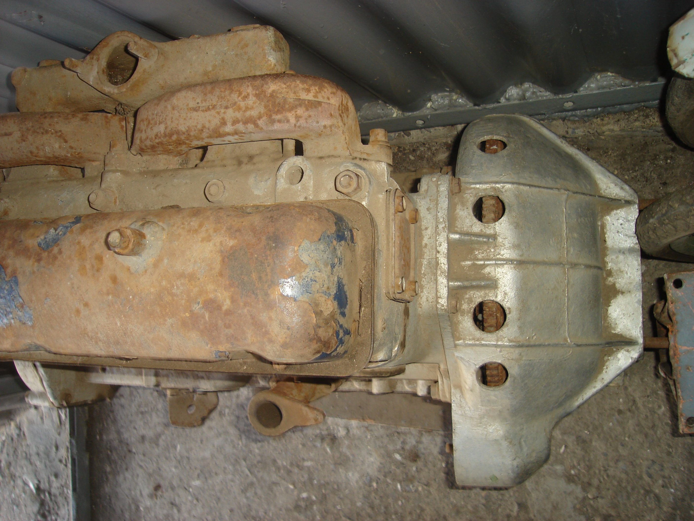

Вот был в гараже и сделал фото. Это ЗМЗ-320. Я видать запамятовал малехо rolleyes.gif
Вот еще ракурсы.
сообщение 2014.09.22 11:54
Похоже, таки, двигатель для сварочного агрегата. Но вообще, обычный 21-й.
Smehanik
сообщение 2014.09.22 13:33
Был(а): 2026.09.23 15:21
Да, похоже на движок от САКа. Отличие от "родного" - облегчённый маховик. Ставишь родной и вперёд!
