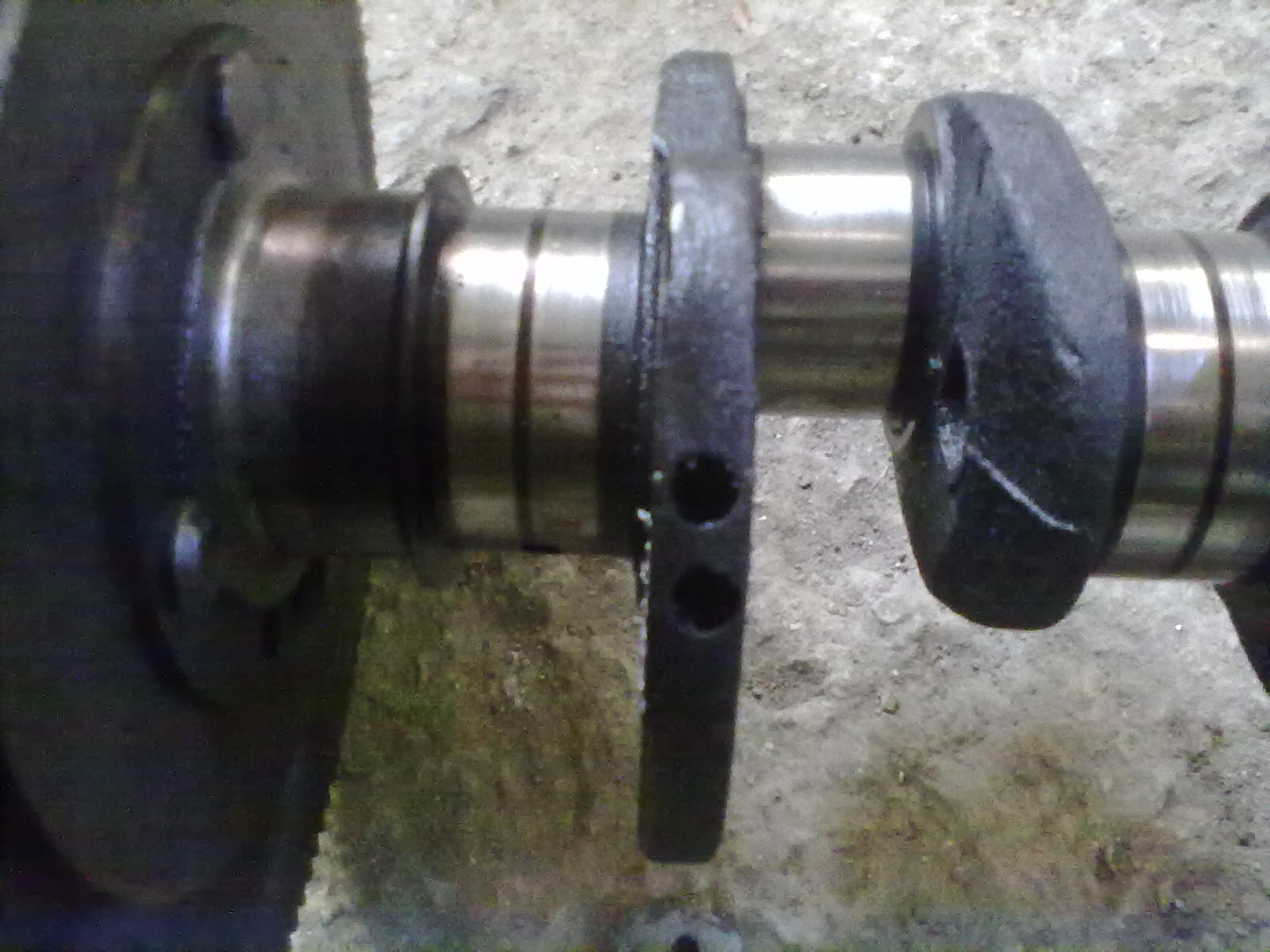

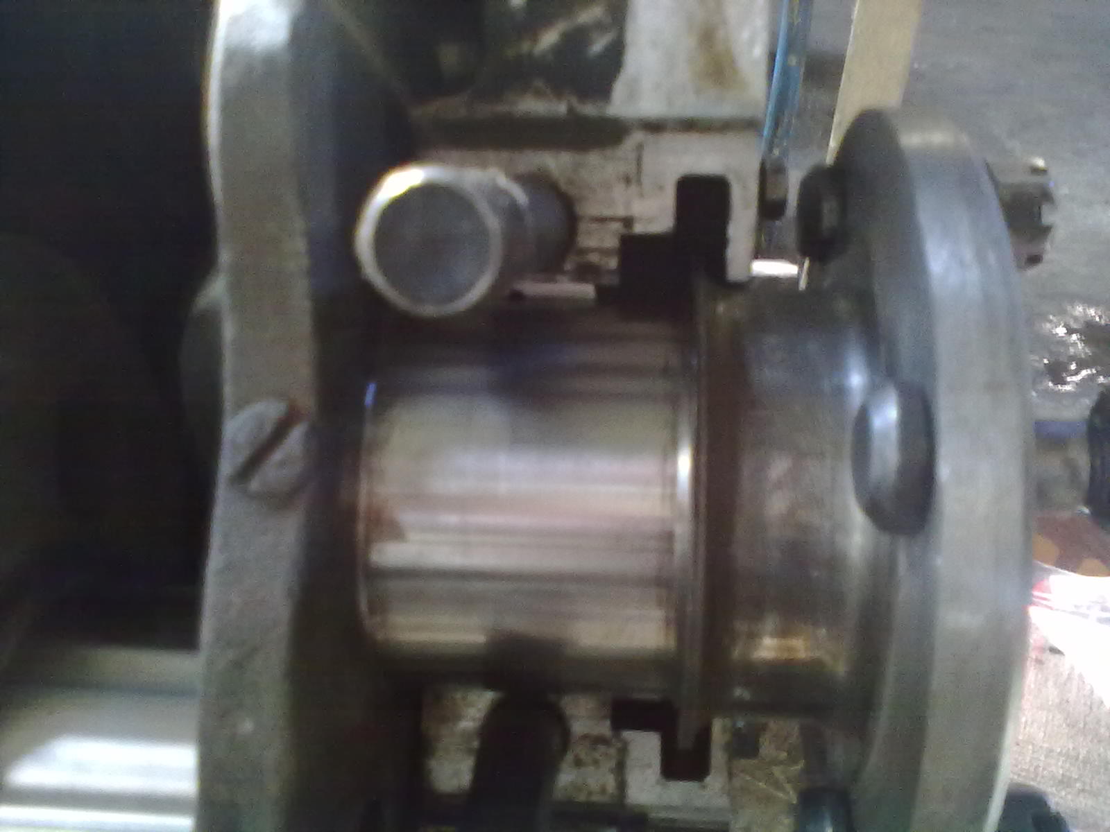

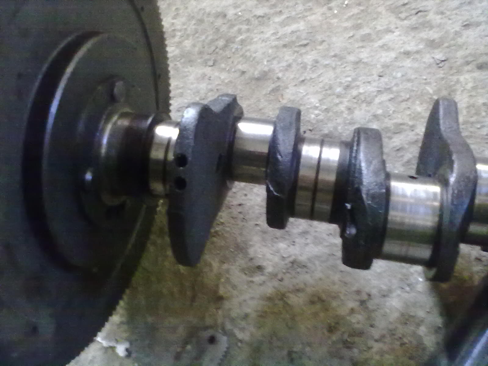

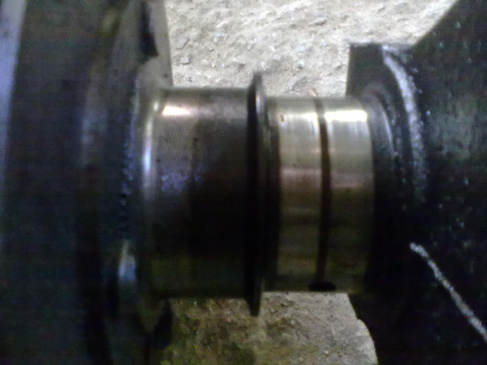

Братцы- волговоды, всем доброго дня! Помогите, пожалуйста опознать колено! Нужно срочно найти такое же, а как его обозвать продавцу?
Вот фотки:

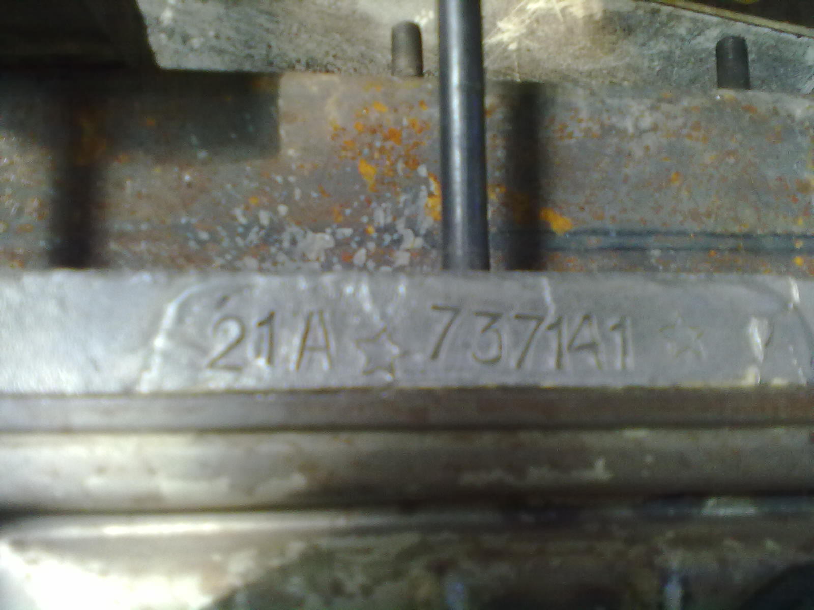

Дополнение: колено стояло в 21-м блоке, вот фотка постели 5-й шейки, и канавок. Канавки сделаны под узкую шейку. Колено в блоке на фото- не моё, просто приложили посмотреть…
В общем, соль вопроса- какой коленвал покупать? Информация нужна очень срочно…

Судя по фотографиям, в этот блок можно поставить КВ и от ГАЗ-21 и о ГАЗ-24. На всех фотографиях один КВ?
Ярославич
сообщение 2014.08.12 18:04
Авто: ГАЗ-21Р '1966/2011
Был(а): 2015.09.23 16:48
Да, один и тот же, который с узкой шейкой- три первых фотки. Вот его и треба опознать…
сообщение 2014.08.12 18:37
С узкой шейкой ЗМЗ-24, с широкой ЗМЗ-21… Можно любой из них.
